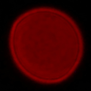

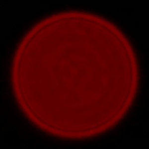

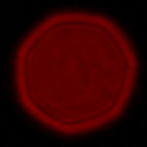

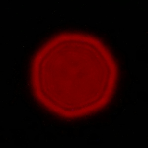

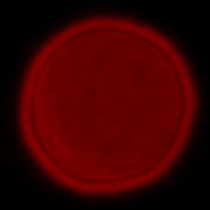

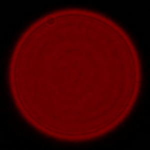

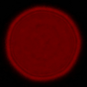

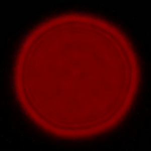

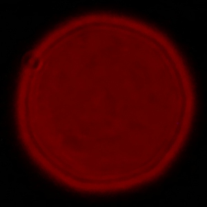

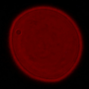

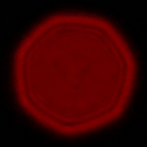

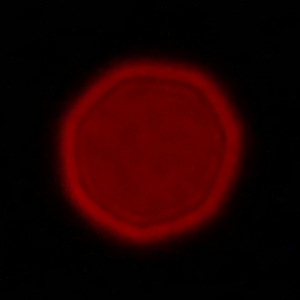

Biorąc pod uwagę, że mamy do czynienia z obiektywem zmiennoogniskowym, do wyglądu nieostrości nie mamy poważnych zastrzeżeń. W oczy rzuca się tylko jaśniejsza obwódka, ale już wewnątrz krążka rozkład światła jest równy. Nie daje się też we znaki winietowanie mechaniczne.
G7, 35 mm, f/5.2, centrum G7, 35 mm, f/5.2, róg
Panasonic Lumix G 12-60 mm f/3.5-5.6 ASPH. POWER O.I.S. - Koma, astygmatyzm i bokeh Panasonic Lumix G 12-60 mm f/3.5-5.6 ASPH. POWER O.I.S. - Koma, astygmatyzm i bokeh
G7, 35 mm, f/7.2, centrum G7, 35 mm, f/7.2, róg
G7, 35 mm, f/10.0, centrum G7, 35 mm, f/10.0, róg
G7, 60 mm, f/5.6, centrum G7, 60 mm, f/5.6, róg
