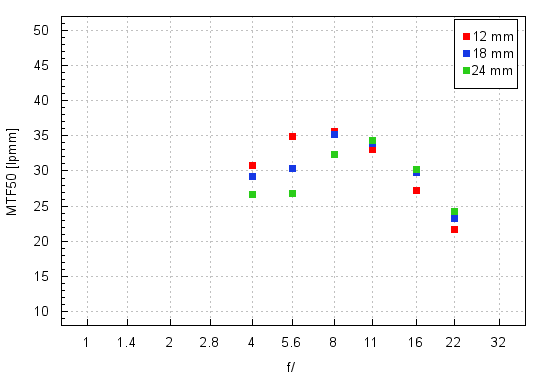

Zobaczmy więc, jak na tym tle wypada nowa Sigma. Wyniki, jakie uzyskała ona w centrum kadru dla ogniskowych 12, 18 i 24 mm, są zaprezentowane poniżej.
Sigma A 12-24 mm f/4 DG HSM - Rozdzielczość obrazu
Po pierwsze, widać że nowa Sigma jest wyraźnie lepsza od poprzednika i to na każdej ogniskowej. Po drugie, jej zachowanie jest odwrotne niż u Canona, bo tym razem najlepsze wyniki są notowane dla najkrótszej ogniskowej, gdzie osiągi są po prostu świetne z maksymalnym poziomem docierającym do prawie 44 lpmm. Wraz ze wzrostem ogniskowej wyniki pogarszają się, na co główny wpływ ma aberracja sferyczna, o której napiszemy więcej w następnym rozdziale. Nawet jednak najdłuższa ogniskowa wypada bardzo dobrze. Już na maksymalnym otworze względnym MTF-y docierają do okolic 35 lpmm, a po przymknięciu przekraczają 40 lpmm.
Na brzegu matrycy APS-C wyniki są oczywiście gorsze, ale biorąc pod uwagę kąty widzenia, z jakimi mamy do czynienia, wciąż zasługują na duże pochwały.

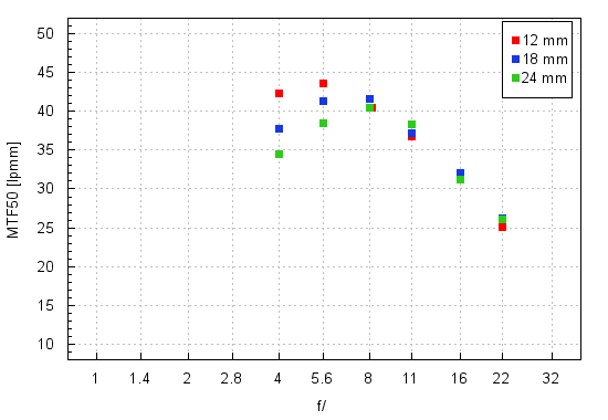

Przede wszystkim nowy model deklasuje tutaj ciemniejszego poprzednika, który po przymknięciu ledwie docierał do okolic 30 lpmm. Tutaj, nawet dla najsłabszej kombinacji maksymalnego otworu względnego i maksymalnej ogniskowej, osiągamy poziom przyzwoitości. Konstruktorzy najbardziej zadbali o ogniskową 12 mm wychodząc z założenia, że właśnie krótsze ogniskowe są tym, na czym najbardziej zależy użytkownikom tego obiektywu. Przez to osiągi tam prezentowane są naprawdę świetne. Już na f/4.0 rozdzielczość przekracza 36 lpmm, a po lekkim przymknięciu przekraczamy bardzo wysoką wartość 40 lpmm, przez co Sigma na 12 mm jest lepsza niż Canon 11–24 mm na 11 mm.

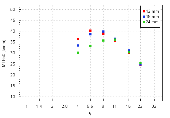

Sprawdźmy teraz, jak wygląda sytuacja na wymagającym brzegu pełnej klatki. Odpowiedni wykres znajduje się poniżej.
Znowu najlepiej wypada ogniskowa 12 mm, gdzie nie widzimy żadnych słabych punktów. Nawet na maksymalnym otworze względnym obraz jest ostry i Sigma minimalnie tutaj wygrywa z Canonem. Środek zakresu ogniskowych też nie daje mocniejszych powodów do narzekań. Na przysłonach f/4.0 i f/5.6 jesteśmy blisko poziomu przyzwoitości, a na f/8.0 osiągany jest dobry wynik w okolicach 35 lpmm. Tutaj Sigma przegrywa jednak pojedynek z Canonem, u którego właśnie środek zakresu ogniskowych był najlepszy na brzegu pełnej klatki. Zastrzeżenia pojawiają się w przypadku najdłuższej ogniskowej, gdzie dopiero zastosowanie przysłony w okolicach f/6.3–f/7.1 powoduje, że obraz robi się użyteczny.
Podsumowując, nowa Sigma okazała się praktycznie we wszystkim lepsza od swojego poprzednika. Solidnie „podgryzła” też droższego Canona EF 11–24 mm f/4L USM, ale oceniając ogólnie jest od niego pod względem rozdzielczości trochę gorsza i to pomimo tego, że ma mniejszy zakres ogniskowych.

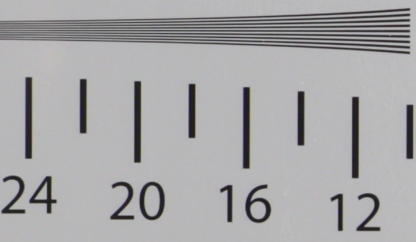

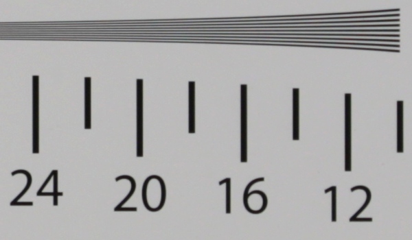

Na zakończenie tego rozdziału, tradycyjnie prezentujemy wycinki zdjęć naszej tablicy do testowania rozdzielczości pobrane z plików JPEG.
Canon 5D MkIII, JPEG, 12 mm, f/5.6

Canon 5D MkIII, JPEG, 24 mm, f/4.0
