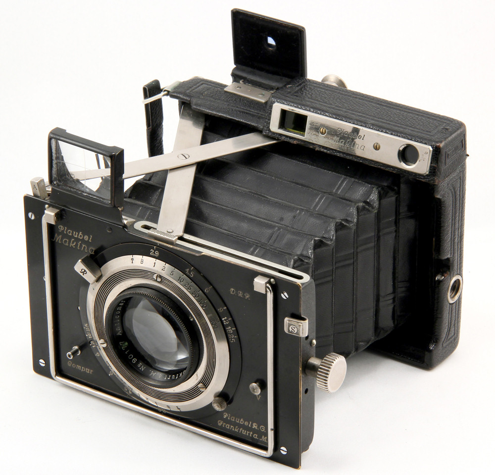

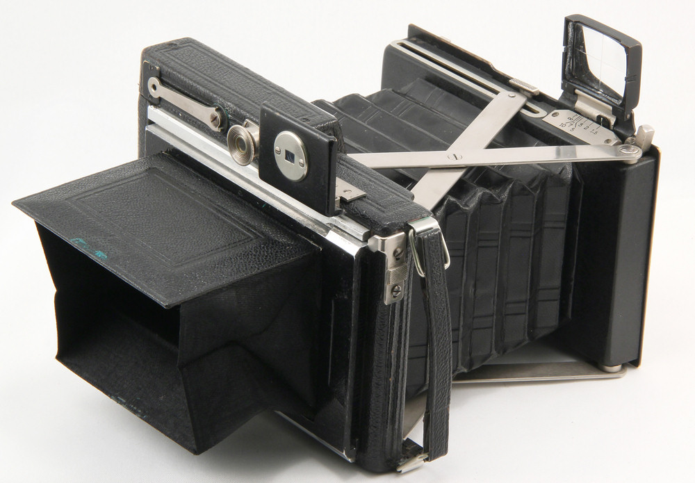

Częstym rozwiązaniem było równoległe wykorzystywanie w jednym aparacie kilku celowników. Niektóre modele (jak na przykład znajdująca się w moim zbiorze Plaubel Makina II z roku 1935), miały aż cztery możliwości kadrowania – dwa celowniki przezierne, celownik ze zintegrowanym dalmierzem i oczywiście matówkę zastępowaną po wykadrowaniu kasetą z filmem lub negatywową płytą szklaną, na których rejestrowano obraz.

Legendarne aparaty - Dwa w jednym, czyli perypetie z celowaniem - Rozdział 1
Plaubel Makina II z 1935 roku.

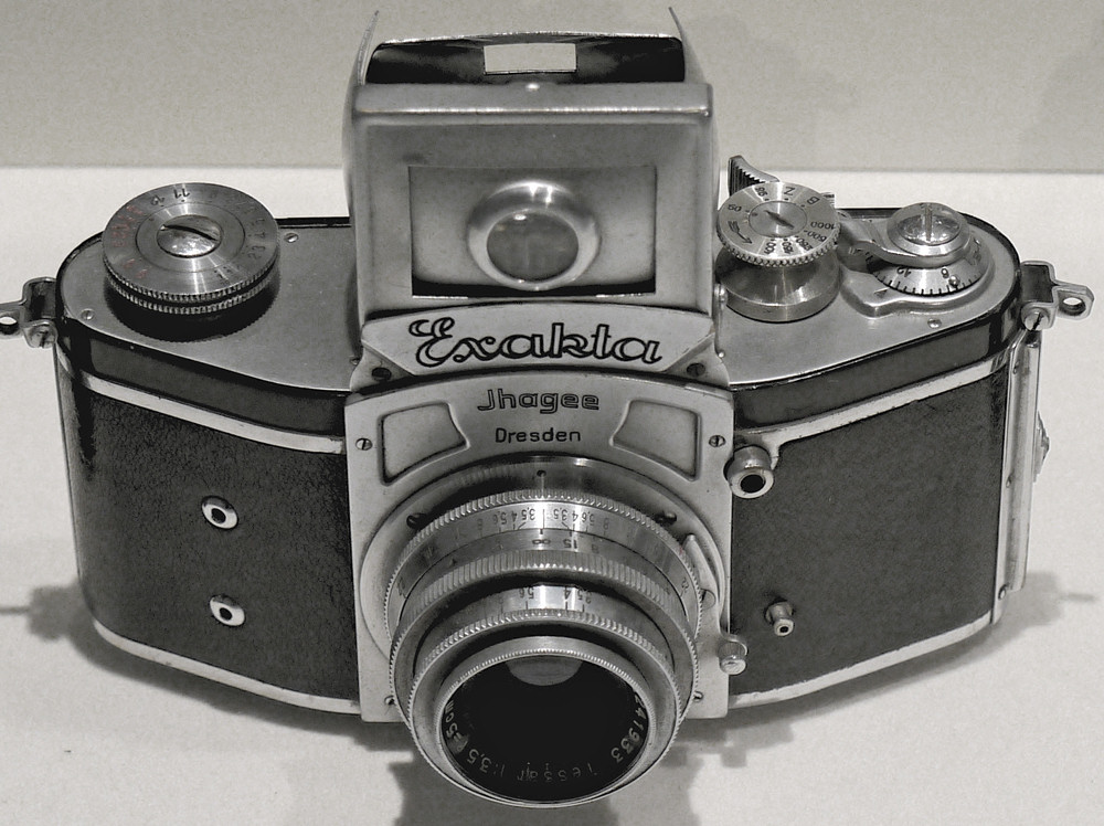

Początkowo to rozwiązanie było najbardziej powszechne w studyjnych aparatach i wydaje się, że stąd zaczerpnięto pomysł przy konstruowaniu pierwszej lustrzanki małoobrazkowej. Wedle wszelkich wskazań historyków palmę pierwszeństwa w tej dziedzinie ma pierwowzór wszystkich aparatów systemowych, czyli drezdeńska Kine Exakta z 1936 roku. Na marginesie… w Rosji uważa się, że pierwszym był rodzimy aparat Cпорт.
Ihagee Exakta I Kine z 1936 roku. Fot. commons.wikimedia
Jednak ta konstrukcja układu celowniczego, choć przełomowa, nie była pozbawiona wad. Po pierwsze obraz był mały i na dokładkę dość ciemny. Konieczne było montowanie w kominkach silnych lup powiększających oraz specjalnych soczewek Fresnela rozjaśniających obraz. Drugą istotną wadą było lustrzane odwrócenie widzianego obrazu.

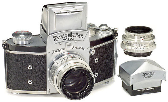

Niemal w tym samym czasie, bo w roku 1950, konstruktorzy sprzętu zaproponowali możliwość wymieniania układów celowniczych. Udoskonalenie to było ponownie dziełem mechaników Exakty – firmy, która przez kilka dekad XX wieku była liderem innowacji w fototechnice.
Exakta Varex z 1950 roku, z wziernikiem i celownikiem pryzmatycznym. Fot. liveauctioneers.com
Exakta Varex (w USA oznaczana jako Exakta V) dawała szansę wymiany matówek we wzierniku oraz samego wziernika na pryzmat (kilka lat później nawet z pomiarem CDS). Dostępnych było kilkanaście wizjerów (zwanych też kominkami) do najróżniejszych zadań. Wśród nich najciekawszym chyba było specjalne mocowanie dla obiektywu standardowego, który umieszczony we wzierniku był bardzo wysokiej jakości szkłem powiększającym (podobno wspaniałe narzędzie przy fotografii mikroskopowej i najróżniejszych rejestracjach naukowych).

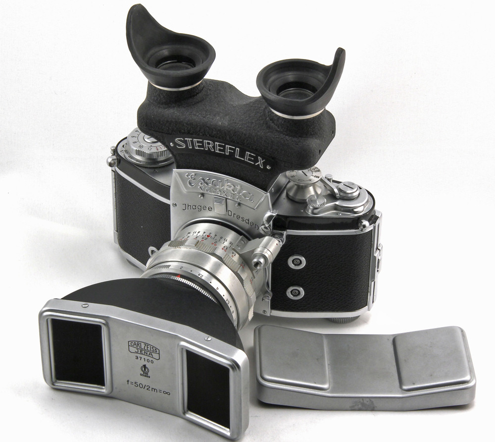

Najbardziej skomplikowanym z celowników dostępnych do Exakty był celownik do fotografii stereoskopowej używany w komplecie z nasadką Stereflex.
Exakta Varex IIa z nasadką Stereflex.
