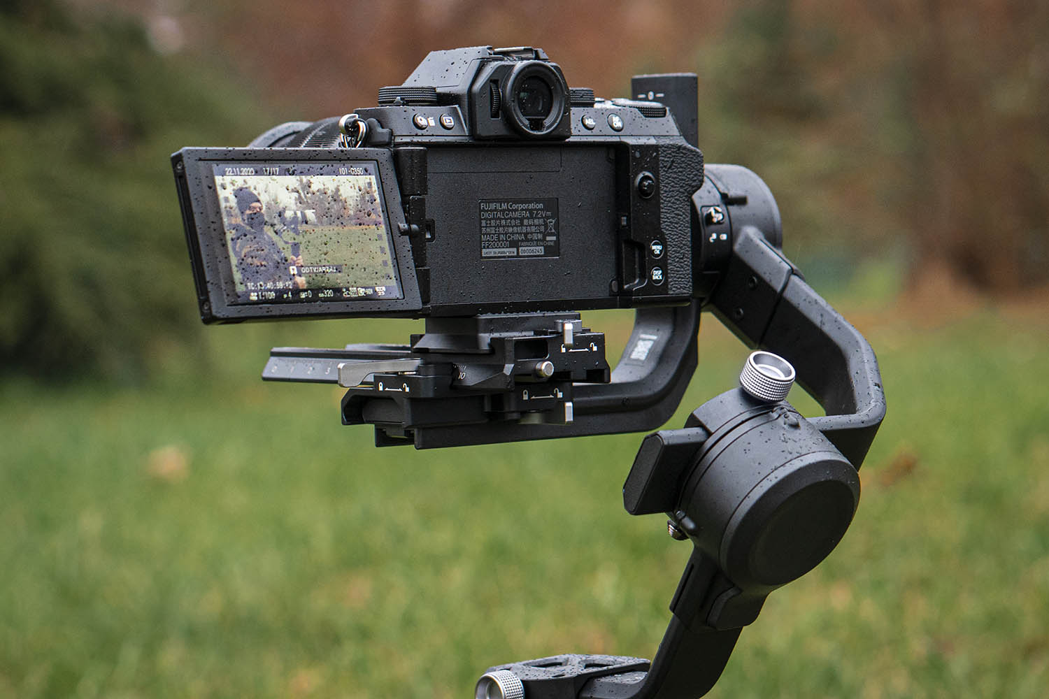

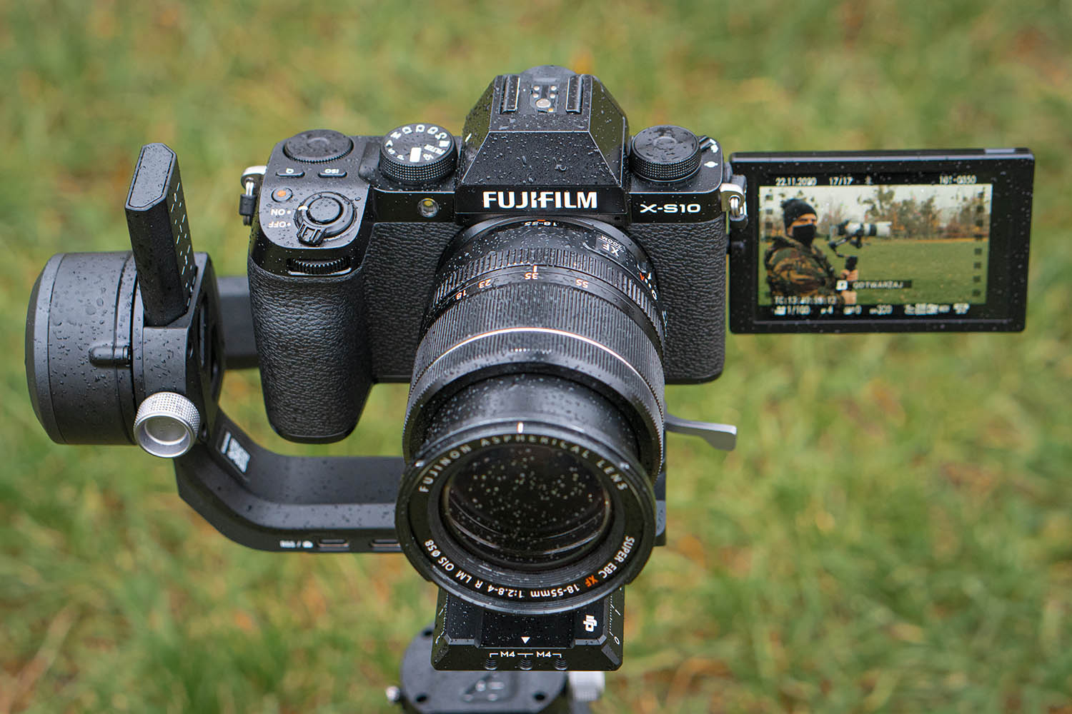

Fujifilm X-S10 jest modelem pozycjonowanym w okolicy środka oferty tego producenta - pomiędzy najprostszymi korpusami serii X-A, a topowymi, jak X-T4. Jego obudowa jest adekwatna do pozycji w ofercie - wykonano ją częściowo z magnezu (głównie przednia część, która służy także za radiator do rozprowadzania ciepła) i w dotyku sprawia ona przyjemne wrażenie - nie mamy poczucia obcowania z przysłowiowym "tanim plastikiem". Niestety korpus nie jest uszczelniony, niemniej niewielką mżawkę, jaka spotkała go podczas nagrywania ujęć w plenerze, zniósł bez problemów.
Od strony ergonomii także jest całkiem nieźle i zauważalnie lepiej niż na przykład w przypadku korpusów APS-C Sony. Użytkownicy mają do dyspozycji 3 koła nastaw, z których jedno niestety umieszczono po lewej stronie wizjera, gdzie nie da się sięgnąć obsługującą aparat prawą ręką. Gdyby zamienić jego położenie z kołem wyboru trybu pracy, można by lepiej wykorzystać jego potencjał. Niemniej nawet dwa pozostałe wystarczają, zwłaszcza, że sporo obiektywów na bagnet Fujifilm X ma dedykowany pierścień przysłony. Oprócz tego na górnej ściance znajdziemy dedykowany przycisk ISO oraz drugi wywołujący menu podręczne. W tym ostatnim w trybie filmowym mamy pod ręką m.in. balans bieli, wybór profilu obrazu, czy tryb nagrywania i klatkaż. Oznacza to, że w wielu typowych zastosowaniach w ogóle nie będziemy musieli sięgać do menu głównego. Jak na korpus ze środka "lineupu" jest zatem naprawdę dobrze.

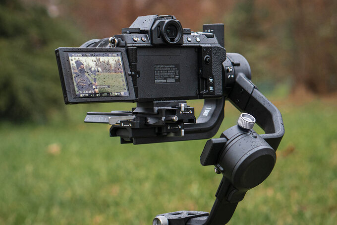

Ani wizjer ani ekran testowanego aparatu nie imponują rozdzielczością. W przypadku tego pierwszego jest to 2.36 mln punków (ok. 1086 x 724 px), a tego drugiego - 1.04 mln punktów (ok. 720 x 480). O ile więc szczegółowość obrazu mogłaby być lepsza, o tyle w pozostałych kwestiach jest przyzwoicie - wizjer jest wygodnie umieszczony, a ekran ma wystarczającą jasność i sprawnie funkcjonujący mechanizm dotykowy. Dużym plusem jest również fakt, że jest to ekran w pełni rozkładany, którego mocowanie skonstruowano tak, by nie kolidowało z wejściem mikrofonowym. Ergonomicznie jest zatem bardzo dobrze, zabrakło jedynie odrobiny pikseli.
