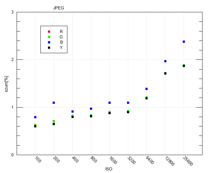

Szum
Pomiar szumów wykonujemy na zdjęciach tablicy Kodak Q-14, korzystając z programu Imatest. Poniżej przedstawiamy wyniki dla plików JPEG:
Panasonic Lumix DC-LX100 II - Jakość obrazu JPEG
Wykres jest pełen załamań, co w sposób oczywisty świadczy o aplikowanym mocnym odszumianiu. Wartości szumu są niewielkie i nawet dla ISO 25600 składowa luminancji nie przekracza 2%, ale oczywiście nie może się to dziać bezkosztowo – jak duża jest utrata detali, widzieliśmy na początku tego rozdziału.
