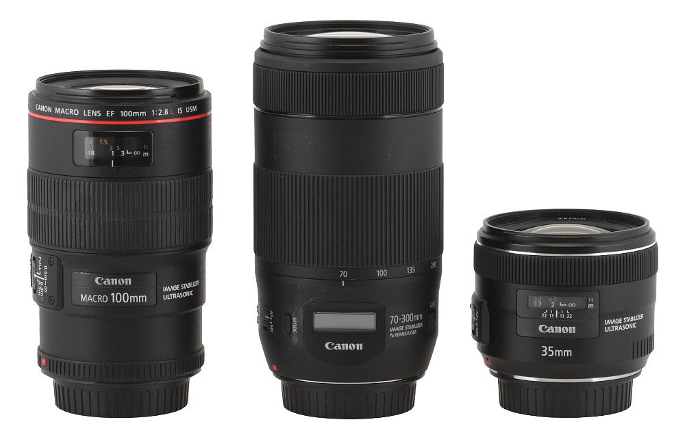

Na poniższym zdjęciu Canon EF 70–300 mm f/4–5.6 IS II USM stoi pomiędzy dwoma innymi obiektywami Canona – modelem EF 100 mm f/2.8L Macro IS USM oraz EF 35 mm f/2.0 IS USM.

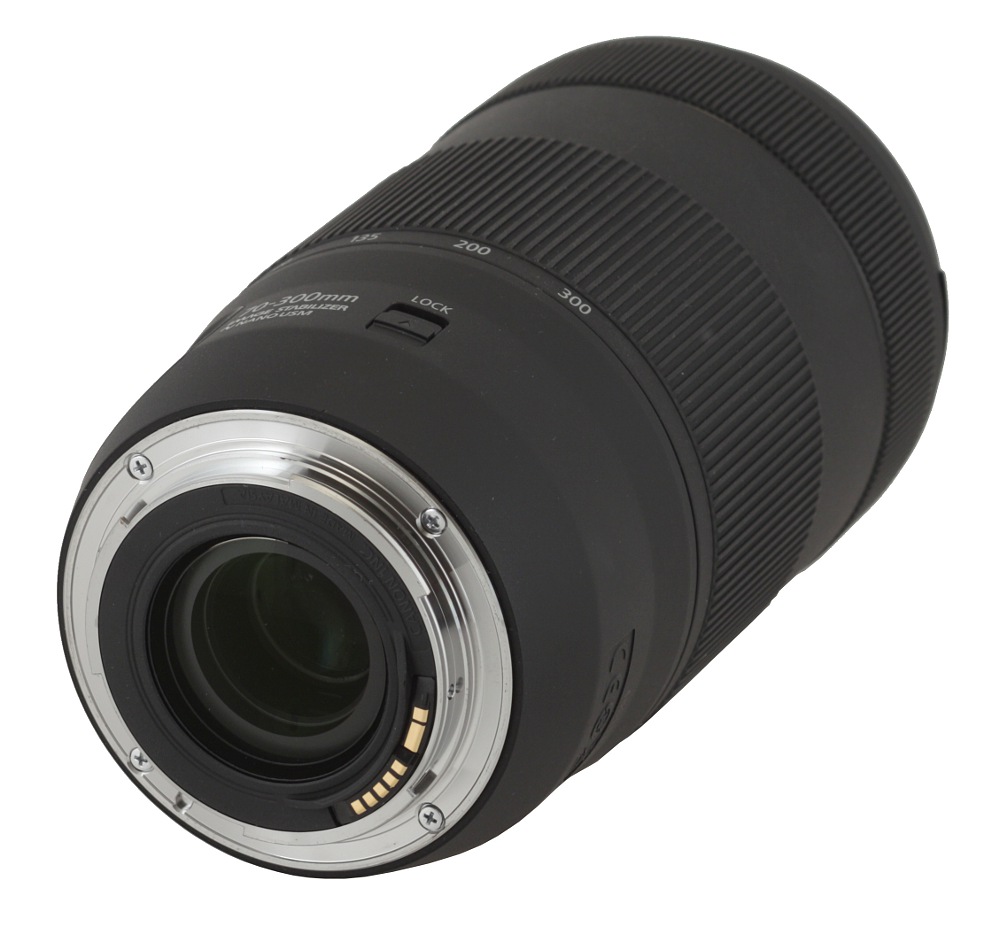

Testowany obiektyw rozpoczyna się metalowym bagnetem, który otacza styki zatopione w czarnym pierścieniu, na którym znajdziemy napis „CANON INC.” i „MADE IN MALAYSIA”. Tylna soczewka obiektywu ma średnicę 31 mm, jest nieruchoma i znajduje się na wysokości styków. Od strony bagnetu obiektyw jest więc szczelny i zanieczyszczenia nie mogą tam wnikać do wnętrza konstrukcji.

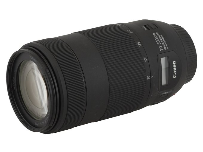

Na właściwym korpusie obiektywu, który wykonano z czarnego tworzywa sztucznego, znajdziemy najpierw czerwoną kropkę, która ułatwia mocowanie obiektywu do aparatu. Idąc dalej natrafimy na logo firmy, nad którym zainstalowano ciekłokrystaliczny, monochromatyczny wyświetlacz. Wyświetla on nie tylko skalę odległości, ale także skalę głębi ostrości w zależności od użytej przysłony i ogniskowej. Po prawej stronie wyświetlacza mamy nazwę oraz podstawowe parametry obiektywu, a także przełącznik LOCK służący do blokowania go w pozycji na ogniskowej 70 mm. Nawet jednak bez użycia tego przełącznika obiektyw nie ma tendencji do samoczynnej zmiany rozmiarów.
Canon EF 70-300 mm f/4-5.6 IS II USM - Budowa, jakość wykonania i stabilizacja
Po lewej stronie wyświetlacza znajdziemy przycisk MODE służący do sterowania owym wyświetlaczem (możemy wybrać tryb skali odległości i głębi ostrości, tryb wskazywania ogniskowej lub tryb wskazujący zakres drgań), przełącznik AF/MF służący do wyboru trybu pracy mechanizmu ustawiającego ostrość oraz przełącznik STABILIZER ON/OFF służący do sterowania stabilizacją optyczną.
Największą część obiektywu stanowi pierścień do zmiany ogniskowej, który ma szerokość aż 68 mm. Jego większą część zajmuje gumowane karbowanie, pod którym umieszczono znaczniki ogniskowych dla wartości 70, 100, 135, 200 i 300 mm. Pierścień pracuje równo i z prawidłowym oporem.

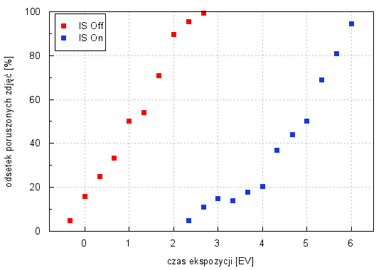

W celu sprawdzenia skuteczności mechanizmu stabilizacji optycznej, używając ogniskowej 300 mm, wykonaliśmy po kilkadziesiąt zdjęć na każdym z czasów z zakresu od 1/320 do 1/3 sekundy zarówno dla stabilizacji włączonej jak i wyłączonej, a następnie odsetek poruszonych zdjęć wykreśliliśmy w funkcji czasu ekspozycji wyrażonego w EV (0 EV odpowiada czasowi 1/250 sekundy).
Jak widać na powyższym wykresie, maksymalna odległość obu krzywych od siebie sięga około 4 EV i na taką wartość ocenimy skuteczność stabilizacji nowego obiektywu Canona. To bardzo dobry i godny pochwały wynik.
