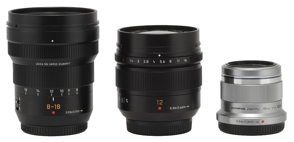

Niniejsza tabela przedstawia porównanie własności zmiennoogniskowych obiektywów ultraszerokokątnych przeznaczonych do bezlusterkowców Mikro 4/3 i Fuji X. Jak widać, Panasonic już od 2009 roku ma w ofercie model o parametrach 7–14 mm f/4.0. W jego przypadku nie możemy jednak stosować klasycznych filtrów. Podobną przypadłość ma Olympus 7–14 mm. Dla odmiany, Olympus 9–18 mm jest mały i zgrabny oraz ma niewielką średnice filtrów, ale ma światło wyraźnie gorsze od pozostałych obiektywów w zestawieniu. Panaleica 8–18 mm bardzo ładnie uzupełnia więc ofertę.
Na poniższym zdjęciu Panasonic Leica DG Vario-Elmarit 8–18 mm f/2.8–4 ASPH stoi obok innej Panaleiki, czyli modelu DG Summilux 12 mm f/1.4 ASPH oraz Olympusa M.Zuiko 45 mm f/1.8.

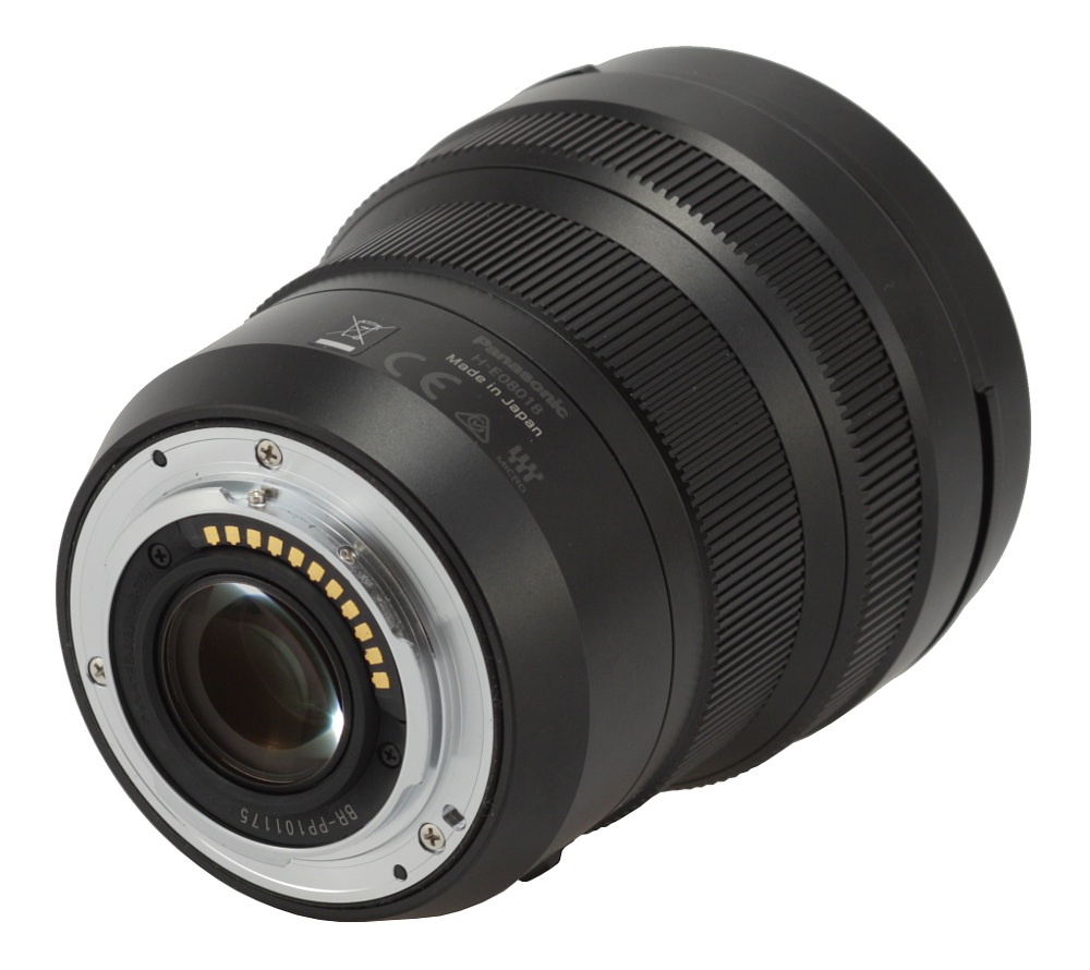

Testowany obiektyw rozpoczyna się metalowym bagnetem, który otacza styki i tylną soczewkę. Jest ona nieruchoma i ma średnicę 20 mm. Od tej strony konstrukcja jest więc szczelna.

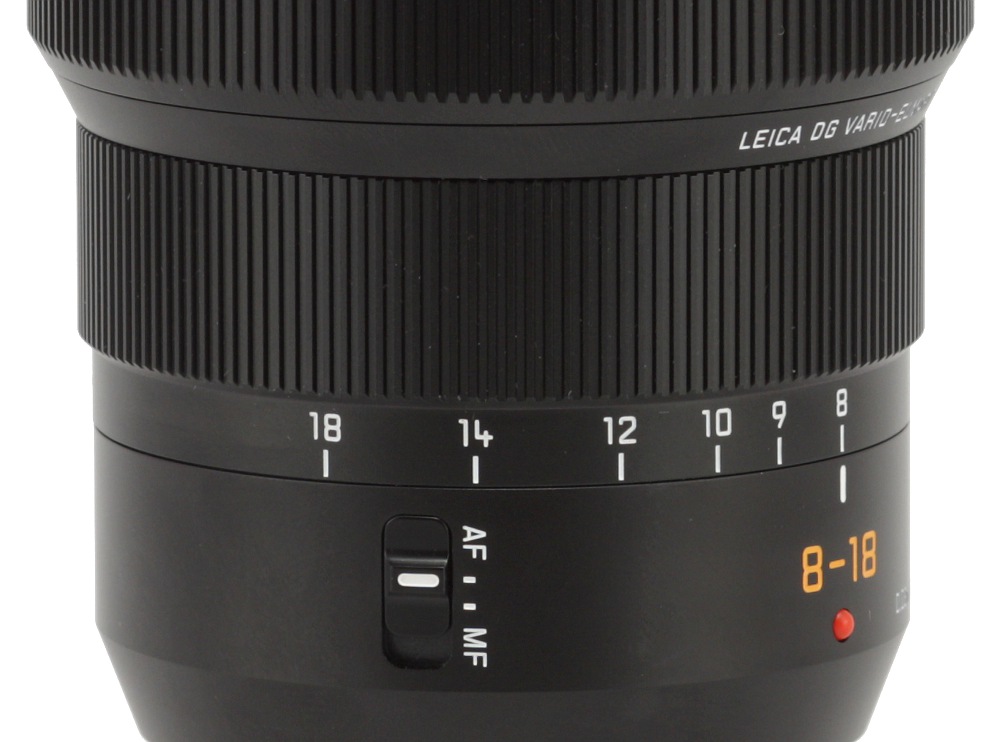

Właściwy korpus obiektywu jest metalowy i rozpoczyna się nieruchomym pierścieniem, na którym znajdziemy czerwoną kropkę ułatwiającą mocowanie obiektywu do aparatu, zakres ogniskowych, zakres ustawiania ostrości (0.23m/0.75ft–∞), napisy „LUMIX” i „Made in Japan” oraz przełącznik służący do wyboru trybu mechanizmu ustawiającego ostrość (AF/MF).
Panasonic Leica DG Vario-Elmarit 8-18 mm f/2.8-4 ASPH. - Budowa i jakość wykonania
Kolejny element to pierścień do zmiany ogniskowej, który ma szerokość 23 mm. Jego większą część zajmuje metalowe karbowanie, pod którym umieszczono znaczniki ogniskowych dla wartości 8, 9, 10, 12, 14 i 18 mm. Mechanizm pracuje prawidłowo i z należytym, równym oporem w całym zakresie.
Idąc dalej natrafiamy na wąski i nieruchomy pierścień, na którym znajdziemy napis „LEICA DG VARIO-ELMARIT”, a zaraz dalej na pierścień do manualnego ustawiania ostrości. Ma on szerokość prawie 13 mm i jest w całości pokryty metalowym karbowaniem. Pierścień ten pracuje z przełożeniem elektronicznym.

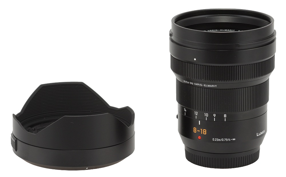

Obiektyw kończy się nieruchomym fragmentem obudowy o szerokości 23 mm, na którym znajduje się bagnet do mocowania osłony przeciwsłonecznej. Przednia soczewka testowanego instrumentu ma średnicę 49 mm, jest wypukła i otacza ją napis z nazwą i parametrami obiektywu oraz nierotującym mocowaniem filtrów o średnicy 67 mm. Soczewka ta jest ruchoma – najpłycej znajduje się dla ogniskowej 8 mm, a najgłębiej dla zakresu 14–18 mm.

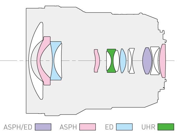

Jeśli chodzi o konstrukcję optyczną, to mamy tutaj do czynienia z 15 soczewkami ustawionymi w 10 grupach. Jak widać z powyższego diagramu, producent nie żałował elementów specjalnych. Mamy więc do czynienia z trzema soczewkami asferycznymi, dwiema wykonanymi z niskodyspersyjnego szkła ED, jednym elementem UHR wykonanym ze szkła o wysokim współczynniku załamania oraz jedną soczewką, która jest jednocześnie asferyczna i wykonana ze szkła ED. Wewnątrz znajdziemy jeszcze kołową przysłonę o dziewięciu listkach, którą możemy domknąć maksymalnie do wartości f/22.
Kupujący dostaje w zestawie oba dekielki oraz tulipanową osłonę przeciwsłoneczną.
