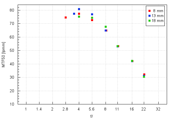

Zobaczmy więc, jak na tym tle wygląda zachowanie Panaleiki w centrum kadru dla ogniskowych 8, 13 i 18 mm.
Panasonic Leica DG Vario-Elmarit 8-18 mm f/2.8-4 ASPH. - Rozdzielczość obrazu
Jak na obiektyw zmiennoogniskowy, rezultaty są świetne. Najlepiej prezentuje się środek zakresu ogniskowych, gdzie po lekkim przymknięciu przysłony mamy wynik przekraczający 80 lpmm, a więc godny dobrej stałki. Krańce zakresu ogniskowych wcale jednak nie odstają mocno w dół, przez co dla każdej ogniskowej i dla każdej wartości przysłony od maksymalnego otworu względnego do f/8.0 uzyskamy obraz o bardzo dobrej lub świetnej jakości. Przymykanie do f/11 lub bardziej spowoduje mocne ograniczenie jakości obrazu przez dyfrakcję. Tyle, że to nie jest już wina obiektywu lecz praw fizyki.

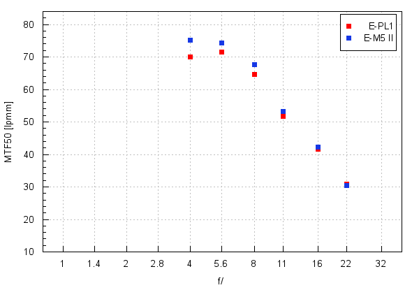

Chcąc mieć pewność, że dobrze rozumiemy prezentowane powyżej wyniki, wykonaliśmy porównanie MTF-ów uzyskanych na ogniskowej 18 mm na E-PL1 i E-M5 Mark II. Jak widać, wszystko zgadza się z tym, co napisaliśmy na wstępie. Różnice są na poziomie małych kilku lpmm w szerokich okolicach maksymalnego otworu względnego i spadają do 0–2 lpmm po mocnym przymknięciu przysłony.
