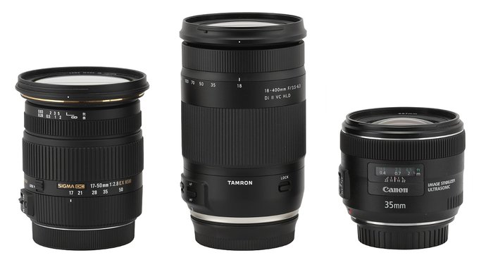

Niniejsza tabela przedstawia porównanie podstawowych własności testowanego obiektywu do jego dwóch poprzedników i konkurentów o zakresie 18–300 mm. Co ciekawe, Tamron 18–400 mm wcale nie jest najbardziej skomplikowany optycznie – jest jednak zdecydowanie najcięższym i najdłuższym obiektywem w tej stawce.
Na poniższym zdjęciu stoi on obok Sigmy EX 17–50 mm f/2.8 OS HSM oraz Canona EF 35 mm f/2 IS USM.

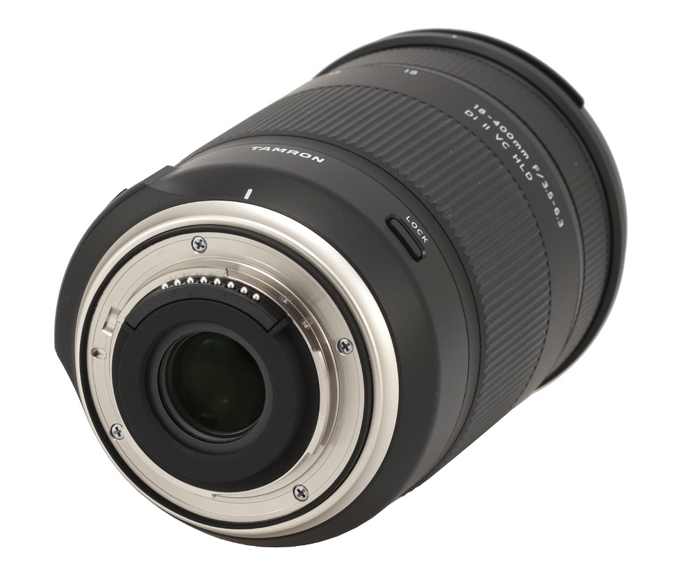

Testowany obiektyw rozpoczyna się metalowym bagnetem, który otacza styki i tylną soczewkę obiektywu o średnicy 21 mm. Soczewka ta znajduje się na wysokości styków dla ogniskowej ustawionej na 18 mm. Po zmianie ogniskowej na 400 mm chowa się ona na głębokość około 6 cm. Wnętrze tubusu jest bardzo ładnie zmatowione i wyczernione – trudno więc tutaj zgłaszać jakiekolwiek zastrzeżenia.

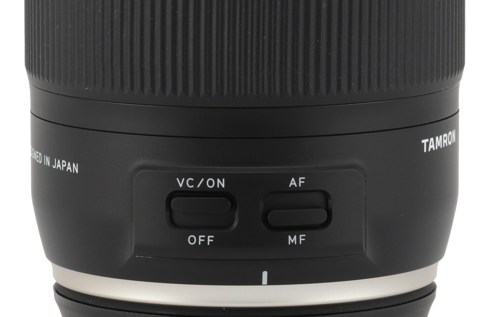

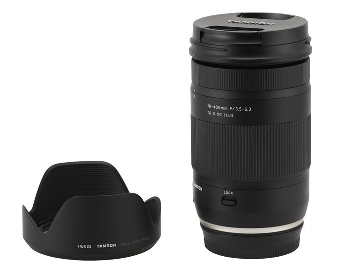

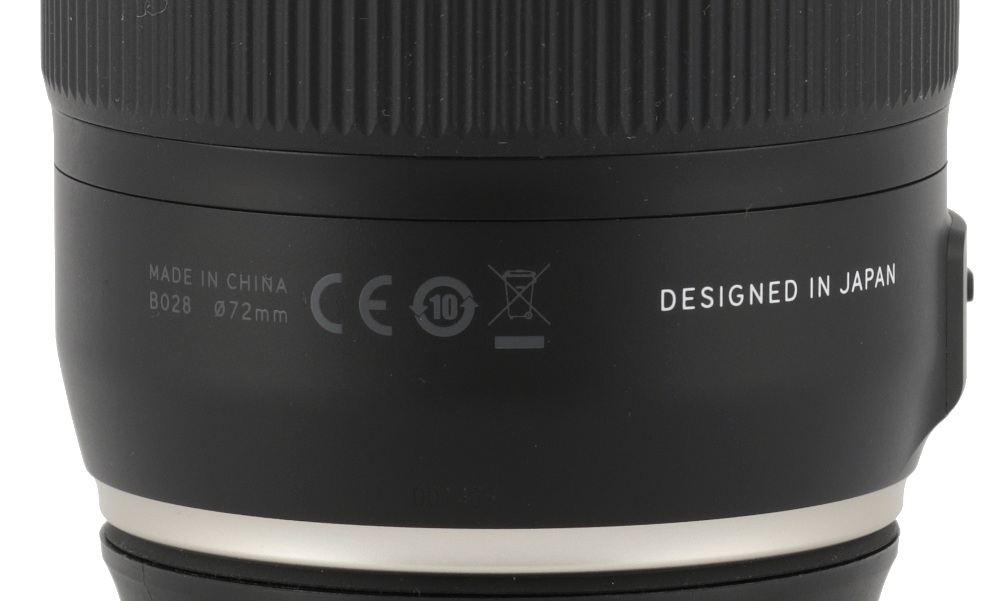

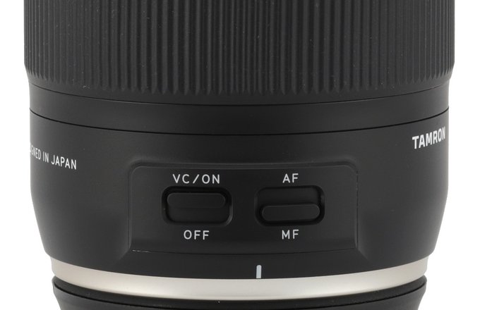

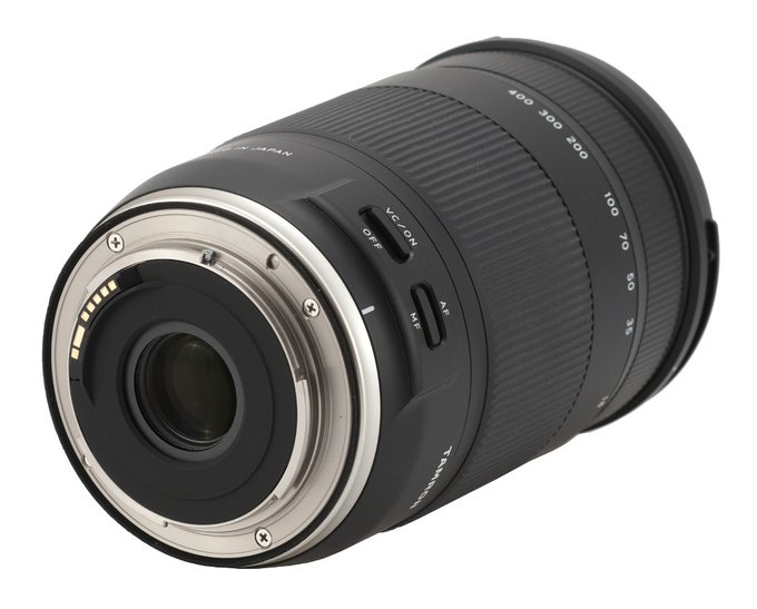

Pierwszym elementem właściwego korpusu obiektywu jest gumowa uszczelka połączona ze srebrnym, metalowym i nieruchomym pierścieniem. Ów pierścień przechodzi w gładką i czarną obudowę zawierającą biały znacznik ułatwiający mocowanie obiektywu do aparatu. Nad tym znacznikiem natrafiamy na przełączniki trybu ustawiania ostrości (AF/MF) oraz stabilizacji (VC ON/OFF). Tuż obok znajdziemy duży napis „DESIGNED IN JAPAN”, ale kawałek dalej mniejszymi literami mamy napisane „MADE IN CHINA” oraz oznaczenie średnicy filtrów 72 mm. Idąc w drugą stronę mamy napis TAMRON, a po jego prawej stronie przełącznik LOCK służący do blokowania tubusa obiektywu na ogniskowej 18 mm. Nie musieliśmy go zbyt często używać, bo obiektyw nie ma tendencji do zwiększania swoich rozmiarów pod wpływem gwałtowniejszych ruchów fotografującego lub grawitacji.

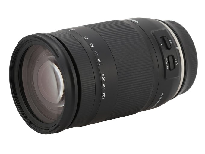

Następnym elementem jest pierścień do zmiany ogniskowej. Ma on szerokość aż 43 mm i jego większą część zajmuje gumowane karbowanie, pod którym umieszczono znaczniki ogniskowych dla wartości 18, 35, 50, 70, 100, 200, 300 i 400 mm oraz napis z nazwą i parametrami obiektywu. Pierścień nie pracuje równo. Największy opór napotykamy w środku zakresu ogniskowych, a najmniejszy na krańcach.

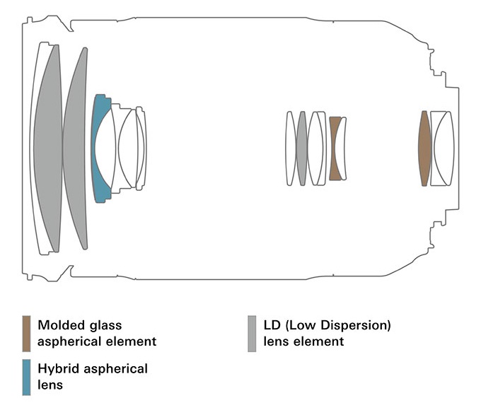

Na konstrukcję optyczną Tamrona 18–400 mm składa się 16 soczewek ustawionych w 11 grupach. Użyto trzech soczewek ze szkła niskodyspersynego LD, dwóch elementów asferycznych formowanych oraz jednej soczewki asferycznej hybrydowej. Wewnątrz znajdziemy przysłonę o siedmiu listkach, którą możemy domknąć do wartości, w zależności od ogniskowej, od f/22 do f/40. Całość mieści się w gustownej obudowie nawiązującej do najnowszych serii SP i G2. Konstrukcja ma być odporna na wilgoć.

Kupujący dostaje w zestawie oba dekielki oraz tulipanową osłonę przeciwsłoneczną.

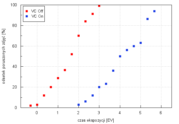

Tamron 18–400 mm f/3.5–6.3 Di II VC HLD jest wyposażony w mechanizm optycznej stabilizacji obrazu, którego skuteczność producent ocenia na 2.5 EV (wg standardu CIPA). To interesujące, bo zwykle producenci deklarują skuteczność swojej stabilizacji na poziomie 4 EV. Oczywiście zdecydowaliśmy się sprawdzić jak wyglądają rzeczywiste wyniki. W tym celu, na maksymalnej ogniskowej, wykonaliśmy po kilkadziesiąt zdjęć na każdym z czasów ekspozycji od 1/640 do 1/10 sekundy zarówno dla stabilizacji włączonej jak i wyłączonej. Dla każdego zestawu wyznaczyliśmy odsetek zdjęć poruszonych i wykreśliliśmy go w funkcji czasu ekspozycji wyrażonego w EV (przy czym 0 EV odpowiadało czasowi 1/500 sekundy). Odpowiedni wykres znajduje się poniżej.
Tamron 18-400 mm f/3.5-6.3 Di II VC HLD - Budowa, jakość wykonania i stabilizacja
Maksymalna odległość obu krzywych od siebie sięga troszkę powyżej 3 EV i na taką wartość oceniamy skuteczność stabilizacji testowanego obiektywu. Jest to wynik trochę wyższy niż deklarowany i jednocześnie bardzo dobry, jeśli weźmiemy pod uwagę amatorskie przeznaczenie obiektywu.
