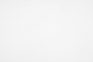

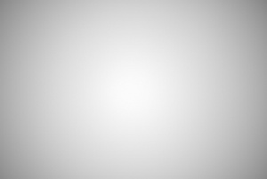

Spójrzmy na poniższe miniaturki, żeby ocenić, jak wygląda winietowanie testowanego obiektywu na plikach JPEG uzyskanych przy pomocy Fujifilm X-T2.
X-T2, JPEG, f/2.8 X-T2, JPEG, f/4.0
Fujifilm Fujinon XF 80 mm f/2.8 LM OIS WR Macro - Winietowanie Fujifilm Fujinon XF 80 mm f/2.8 LM OIS WR Macro - Winietowanie
Na maksymalnym otworze względnym winietowanie daje się dojrzeć bez problemów, bo wynosi tam ono 31% (−1.09 EV). Na f/4.0 spada do wartości 20% (−0.63 EV), a na f/5.6 robi się praktycznie niezauważalne, bo zmniejsza się do 10% (−0.29 EV).

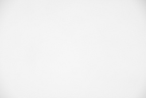

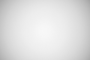

System Fujifilm koryguje winietowanie na plikach JPEG, więc prawdę o zachowaniu w tej kategorii powie nam dopiero analiza plików RAW. Odpowiednie miniaturki znajdują się poniżej.
X-T2, RAW, f/2.8 X-T2, RAW, f/4.0
X-T2, RAW, f/5.6 X-T2, RAW, f/8.0

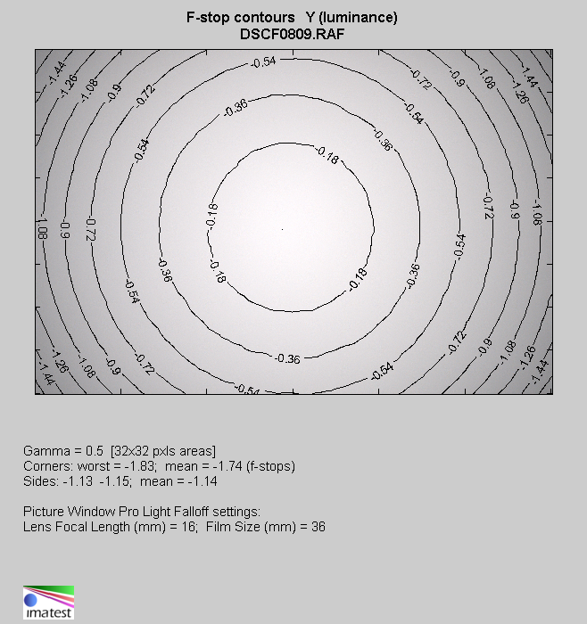

W tym przypadku winietowanie mocno daje się we znaki. Na maksymalnym otworze względnym testowany obiektyw traci aż 45% (−1.74 EV) światła w rogach kadru. Wada ta zmniejsza się do 26% (−0.86 EV) dla przysłony f/4.0 i do 11% (−0.33 EV) dla przysłony f/5.6. Na f/8.0 problem znika praktycznie całkowicie, bo winietowanie wynosi tam już tylko 4% (−0.11 EV).
Fujifilm X-T2, RAW, f/2.8
