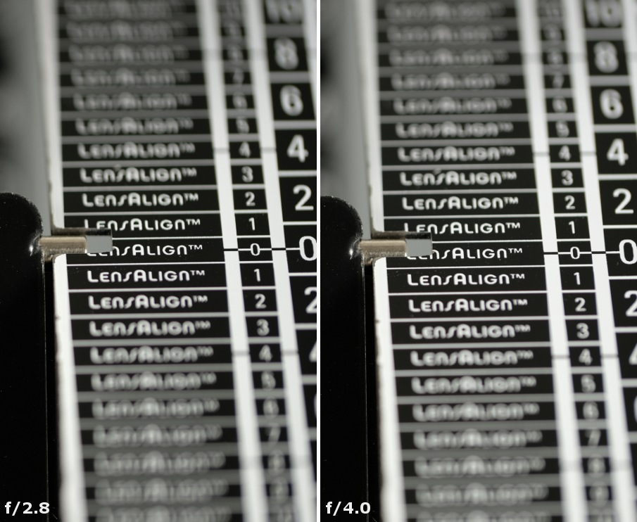

Aberracja chromatyczna
Testowany obiektyw świetnie radzi sobie z podłużną aberracją chromatyczną. Jest ona niewidoczna nawet na maksymalnym otworze względnym, co dobrze pokazują poniższe wycinki.
Fujifilm Fujinon XF 80 mm f/2.8 LM OIS WR Macro - Aberracja chromatyczna i sferyczna

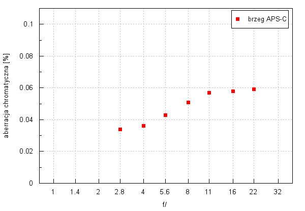

Także poprzeczna aberracja chromatyczna nie sprawi nam problemów. Jej przebieg, w zależności od wartości przysłony, pokazuje poniższy wykres.
W okolicach maksymalnego otworu względnego mamy do czynienia z bardzo małymi wartościami na poziomie 0.03–0.04%. Wraz z przymykaniem przysłony aberracja powoli rośnie, ale nigdzie nie zbliża się nawet do wartości średnich. W tej kategorii ocena zachowania Fujinona musi więc być wysoka.

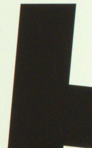

Fujifilm X-T2, RAW, f/2.8 Fujifilm X-T2, RAW, f/11.0
Fujifilm Fujinon XF 80 mm f/2.8 LM OIS WR Macro - Aberracja chromatyczna i sferyczna Fujifilm Fujinon XF 80 mm f/2.8 LM OIS WR Macro - Aberracja chromatyczna i sferyczna
