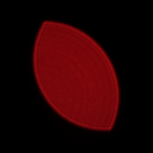

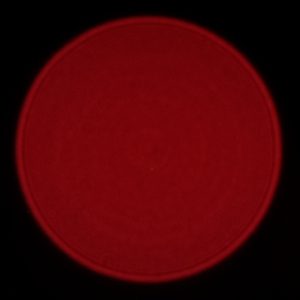

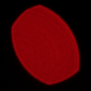

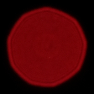

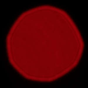

Rozogniskowane krążki światła wyglądają ładnie. Rozkład światła jest w nich dość równy i jedyne, co rzuca się w oczy, to lekka obwódka na samym brzegu. Problemem jest za to winietowanie mechaniczne, które bardzo mocno ścina krążek w rogu kadru na maksymalnym otworze względnym.
X-T2, f/2.8, centrum X-T2, f/2.8, róg
Fujifilm Fujinon XF 80 mm f/2.8 LM OIS WR Macro - Koma, astygmatyzm i bokeh Fujifilm Fujinon XF 80 mm f/2.8 LM OIS WR Macro - Koma, astygmatyzm i bokeh
X-T2, f/4.0, centrum X-T2, f/4.0, róg
X-T2, f/5.6, centrum X-T2, f/5.6, róg
