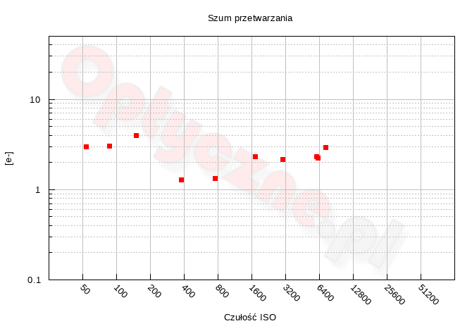

Szum przetwarzania
Kolejnym pomiarem jest tzw. szum przetwarzania (ang. readout noise), czyli całościowe zakłócenia generowane przez elektroniczny tor przetwarzania danych. Ilość tego szumu nie zależy od ilości padającego światła ani czasu ekspozycji.
Szum przetwarzania wyznaczyliśmy w oparciu o serię zdjęć bez dostępu światła przy najkrótszej możliwej do ustawienia migawce. Pomiarów dokonaliśmy na surowych plikach przekonwertowanych uprzednio do 48-bitowych TIFF-ów bez demozaikowania. Dane na wykresie zostały zaprezentowane w punktach odpowiadających realnym czułościom matrycy, a wyniki odwzorowują średnią wartość z wszystkich grup senseli.
Fujifilm X100V - Właściwości matrycy
Wyrażenie wyniku w elektronach pozwala śledzić jakość przetwarzania toru analogowo-cyfrowego. Widzimy, że przebieg pokrywa zakres wartości od około 1.5 do 4 elektronów, co oznacza, że jakość zaprojektowanej elektroniki stoi na bardzo dobrym poziomie. W idealnie pracującej matrycy wykres powinien być linią prostą, ze wszystkimi wartościami dla różnych czułości ISO na tym samym poziomie. Tu widzimy, że oprogramowanie przetwornika ADC zmienia jego charakterystykę w zależności od użytej czułości.

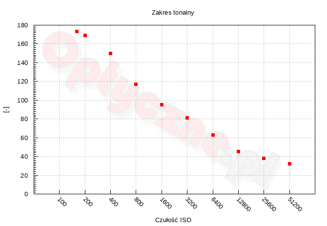

Zakres tonalny
Zakres tonalny, będący miarą liczby rozróżnianych przejść tonalnych pomiędzy skrajnymi wartościami czerni i bieli, mówi nam, jak bardzo szum redukuje jakość zdjęcia, powodując posteryzację.
Zakres tonalny wyznaczyliśmy w oparciu o serię zdjęć tablicy Kodak Q-14. Pomiarów dokonaliśmy na surowych plikach przekonwertowanych uprzednio do 48-bitowych TIFF-ów bez demozaikowania.
Z wykresu przedstawionego powyżej możemy odczytać, że dla najniższej czułości liczba tonów wynosi 173, czyli otrzymujemy 7.4-bitowy zapis danych. Jest to akceptowalny wynik, ale jest on też zauważalnie gorszy niż u poprzednika, czy konkurencji. Fujifilm X100F oraz Ricoh GR III zanotowały w tej kategorii wynik 8.5 bita, a Panasonic LX100 II niecale 8.2.
Dalsze zwiększanie czułości ISO powoduje powolną degradację zakresu tonalnego do wartości 6.6 bita dla ISO 1600, co stanowi 95 półtonów.

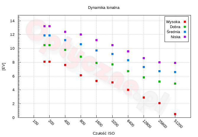

Dynamika tonalna
Dynamikę tonalną wyznaczyliśmy w oparciu o serię zdjęć tablicy Kodak Q-13. Pomiarów wykonaliśmy na surowych plikach przekonwertowanych uprzednio do 48-bitowych TIFF-ów bez demozaikowania. Na wykresie przedstawiamy wartości zakresu tonalnego dla wysokiej, dobrej, średniej i niskiej jakości obrazu. Odpowiada to stosunkom sygnału do szumu na poziomie 10, 4, 2 i 1.
Przedstawiony wykres ukazuje prawidłowe i fizyczne zachowanie dla wszystkich testowanych czułości. Zwiększanie czułości powoduje naturalny spadek dynamiki. Identyczny wynik dla ISO 160 i 200 pokazuje z kolei, że mimo pewnego zapasu, aparat z jakiegoś powodu nie wykorzystuje pełnego zakresu swojego 14-bitowego przetwornika analogowo-cyfrowego. Dokładna wartość, jaką osiąga X100V przy kryterium niskiej jakości, to 13.2 EV. Z kolei dla jakości wysokiej jest to 8.1 EV. Są to wyniki zbliżone do poprzednika, który notował odpowiednio 8.4 oraz 13.3 EV.

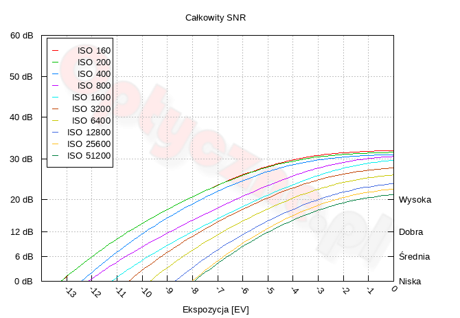

Poniżej przedstawiamy pełne wykresy SNR wygenerowane na podstawie wykonanych pomiarów dla wszystkich czułości aparatu:
0 na osi OX oznacza maksymalną wartość, którą aparat może zapisać w pliku RAW. Na prawej osi OY oznaczyliśmy miejsca dla kryteriów SNR = 10, 4, 2 i 1. Przy pomocy tego wykresu każdy może oszacować dostępną dynamikę dla wybranej przez siebie minimalnej użytecznej jakości. Wystarczy poprowadzić poziomą linię wzdłuż wybranego kryterium i odczytać wartość na osi OX, dla której linia ta przecina się z wykresem dla odpowiedniej czułości. Gdy np. uznamy za kryterium minimalnej użytecznej jakości 12 dB dla ISO 1600, widzimy, że dynamika osiąga 8 EV.
