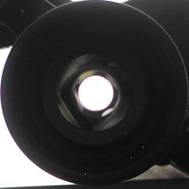

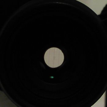

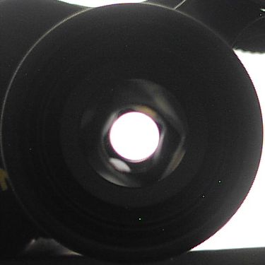

Zastosowanie światłosilnych obiektywów ma jeszcze jedną zaletę. Dzięki temu stożki tubusów są krótkie i szybko schodzą się w kierunku osi optycznej. Można więc zastosować pryzmaty niewielkich rozmiarów, co ma duży wpływ na niewielką wagę i rozmiary lornetki, a jednocześnie nie powoduje widocznego winietowania centralnego. Źrenica wyjściowa lornetki jest więc idealnie okrągła, niepościnana i wyraźnie odcinająca się od w miarę ciemnego tła.
