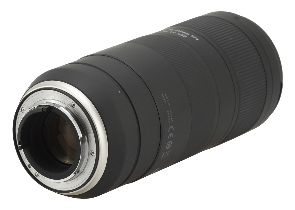

Testowany obiektyw rozpoczyna się metalowym bagnetem, który otacza styki oraz czarny, ładnie zmatowiony i karbowany, wewnętrzny tubus. W jego wnętrzu znajdziemy nieruchomą tylną soczewkę o średnicy 28 mm. Zaglądając do wnętrza trudno dojrzeć jakieś elementy elektroniki.
Tamron 70-210 mm f/4 Di VC USD - Budowa, jakość wykonania i stabilizacja
Pierwszym elementem właściwego korpusu obiektywu jest gumowa uszczelka połączona ze srebrnym, metalowym i nieruchomym pierścieniem. Ów pierścień przechodzi w gładką i czarną obudowę zawierającą biały znacznik ułatwiający mocowanie obiektywu do aparatu.

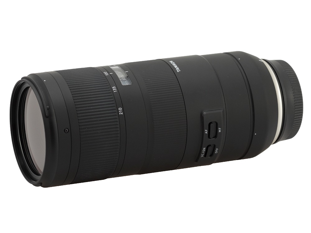

Kolejnym elementem jest spory, nieruchomy pierścień, na którym znajduje się kilka istotnych elementów. Mamy więc logo firmy, a po jego lewej stronie przełączniki trybu pracy mechanizmu ustawiającego ostrość (AF/MF) oraz stabilizacji (VC ON/OFF). Jeszcze dalej znajdziemy napis „DESIGNED IN JAPAN”, ale kawałek dalej mniejszymi literami kolejny napis: „MADE IN VIETNAM” oraz oznaczenie średnicy filtrów 67 mm.
Idąc dalej natrafiamy na pierścień do manualnego ustawiania ostrości. Ma on szerokość 28 mm i w całości pokryty jest przyjemnym w dotyku karbowaniem. Przebieg całego zakresu odległości wymaga obrotu o kąt 190 stopni. Pierścień pracuje płynnie i z należytym oporem.
Następnie znajdziemy skalę odległości umieszczoną za szybką i wyrażoną w stopach oraz w metrach. Po jej prawej stronie naniesiono podstawowe parametry obiektywu.
Następną częścią jest pierścień do zmiany ogniskowej, który ma szerokość 39 mm. Jego większą część zajmuje gumowane karbowanie, pod którym umieszczono znaczniki dla wartości ogniskowych 70, 100, 135 i 210 mm. Pierścień pracuje płynnie, choć opór stawiany przez niego mógłby być troszkę większy. Nadal jednak poruszamy się w granicach normy, więc trudno mieć tutaj zastrzeżenia.
Przednia soczewka ma średnicę 58 mm i jest otoczona nierotującym mocowaniem filtrów o średnicy 67 mm oraz bagnetem do mocowania osłony przeciwsłonecznej. Cały przedni układ soczewek jest nieruchomy, przez co obiektyw nie zmienia swoich rozmiarów ani podczas zmiany ogniskowej, ani podczas ustawiania ostrości. Mamy więc do czynienia z całkowicie zamkniętą i uszczelnioną konstrukcją.

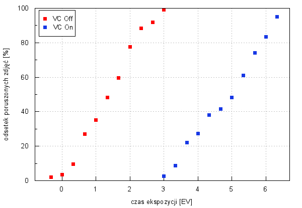

Producent chwali się skutecznością stabilizacji na poziomie 4 EV. Aby to sprawdzić, na ogniskowej 210 mm wykonaliśmy po kilkadziesiąt zdjęć na każdym z czasów ekspozycji od 1/320 do 1/3 sekundy zarówno dla stabilizacji włączonej jak i wyłączonej. Dla każdego z tych czasów wyznaczyliśmy odsetek zdjęć poruszonych i wykreśliliśmy go w zależności od czasu ekspozycji wyrażonego w EV (przy czym 0 EV odpowiada czasowi 1/250 sekundy).
Maksymalna odległość obu krzywych od siebie sięga 3.8–3.9 EV i na taką właśnie wartość oceniamy skuteczność stabilizacji Tamrona 70–210 mm VC. To wynik bardzo dobry i na dodatek, w granicach błędów pomiarowych, zgodny z deklaracjami producenta. W tej kategorii testowany obiektyw zasłużył więc na pochwały.
