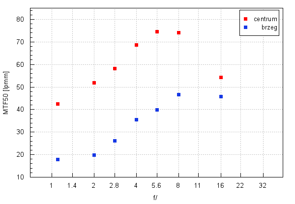

Test rozdzielczości obiektywu Kamlan 50 mm f/1.1 wykonaliśmy w oparciu o pliki RAW z aparatu Fujifilm X-T2. Pliki te zostały wywołane programem dcraw (z algorytmem 3-pass X-trans filter) i przeanalizowane przy pomocy pakietu Imatest.
Przypomnijmy, że najlepsze obiektywy stałoogniskowe systemu Fujifilm X testowane w ten sposób osiągają wyniki na poziomie 80 lpmm, a poziom przyzwoitości jest ustawiony w okolicach 44–45 lpmm. Ostatnio na X-T2 testowaliśmy Fujinona XF 50 mm f/2 R WR, który okazał się jednym z najostrzejszych obiektywów w systemie i zanotował maksymalne wyniki na poziomie 83 lpmm.
Zobaczmy więc, jak na tym tle wyglądają rezultaty Kamlana 1.1/50. Odpowiedni wykres znajduje się poniżej.
SainSonic Kamlan 50 mm f/1.1 - Rozdzielczość obrazu
W centrum kadru, na maksymalnym otworze względnym, jakość obrazu jest tuż poniżej poziomu przyzwoitości. Na zdjęciach uzyskanych na tej przysłonie widać lekką „mgiełkę” związaną ze źle skorygowanymi wadami optycznymi. Wraz z przymykaniem przysłony jakość obrazu poprawia się, ale dość wolno. Duża jasność obiektywu pozwala jednak wspiąć się na świetny poziom, z którym mamy do czynienia w zakresie przysłon f/4.0–8.0. Tanie obiektywy potrafią więc dawać wysoką jakość obrazu, choć wymagają mocnego przymknięcia.
Znacznika przysłony f/11 nie ma na płynnie pracującym pierścieniu przysłon, więc nie umieściliśmy odpowiedniego wyniku na wykresie. Patrząc jednak na niespotykanie wysokie wyniki, jakie obiektyw uzyskał na f/16 wydaje się, że temu właśnie położeniu pierścienia znacznie bliżej jest f/11 niż deklarowanej wartości f/16. Tak samo wyniki dla f/8.0 wskazują, że w tym przypadku mamy w rzeczywistości wartość o 1/3–2/3 EV niższą.
Prosta konstrukcja optyczna daje boleśnie o sobie znać na brzegu kadru. W szerokich okolicach maksymalnego otworu względnego jakość obrazu jest po prostu słaba i robi się przyzwoita, ale tylko przyzwoita, dla przysłon w okolicach f/8.0–11.0.
Cudów więc nie ma. Prosta i bardzo jasna konstrukcja poradziła sobie rozsądnie w centrum kadru, bo wszystkie siły pięciu elementów zostały poświęcone, żeby tam wykazać się jak najlepiej, ale w zasadzie nie zostało już nic dla brzegów kadru, które są po prostu słabe.
