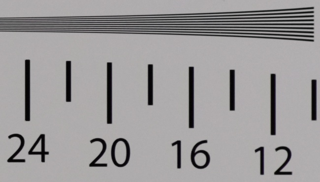

Cudów więc nie ma. Prosta i bardzo jasna konstrukcja poradziła sobie rozsądnie w centrum kadru, bo wszystkie siły pięciu elementów zostały poświęcone, żeby tam wykazać się jak najlepiej, ale w zasadzie nie zostało już nic dla brzegów kadru, które są po prostu słabe.
Fujifilm X-T2, JPEG, f/1.1
