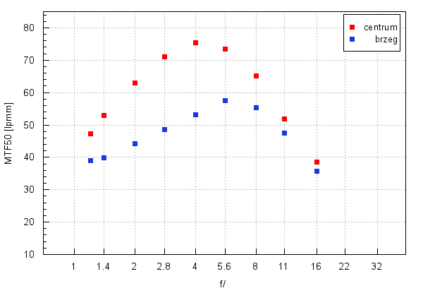

Zobaczmy więc, jak na tym tle wyglądają rezultaty Samyanga 35 mm f/1.2 ED AS UMC CS. Odpowiedni wykres znajduje się poniżej.
Samyang 35 mm f/1.2 ED AS UMC CS - Rozdzielczość obrazu
Jedną z najważniejszych cech bardzo jasnego obiektywu jest to, jak sprawuje się on w okolicach swojego maksymalnego otworu względnego. Wiele instrumentów tego typu ma problemy, by osiągać tam wyniki choćby przyzwoite. Na szczęście testowany Samyang 1.2/35 się do nich nie zalicza. Jakość obrazu, którą uzyskuje on na f/1.2–1.4 nie jest może zachwycająca, ale na pewno można ją nazwać przyzwoitą. Wraz z przymykaniem przysłony rozdzielczość bardzo szybko się poprawia i w przedziale f/2.0–2.8 mamy obraz, który śmiało możemy określić mianem bardzo dobrego. Maksimum swoich możliwości testowany obiektyw osiąga dla przysłony f/4.0, gdzie przekraczany jest poziom 75 lpmm. Do wybitnych rezultatów w okolicach 80 lpmm trochę zabrakło, ale obserwowane zachowanie wciąż śmiało możemy określić mianem świetnego.
Przy stosunkowo niewielkich rozmiarach testowanego instrumentu i jego świetnym świetle, bardzo ciekawiło nas jego zachowanie na brzegu kadru. Fizyka upomniała się tutaj o swoje prawa dość wyraźnie – jak coś jest rozsądne gabarytowo, jasne i ostre w centrum kadru, na brzegu kadru zapłaci za to odpowiednią cenę. W tym przypadku, w zakresie przysłon f/1.2–2.0 jakość obrazu trudno nazwać przyzwoitą i aby ten poziom przyzwoitości osiągnąć, musimy używać przysłon od f/2.0 w górę.
Oczywistym jest, że chcielibyśmy, aby Samyang 1.2/35 wypadał lepiej na brzegu kadru. Jest jednak przysłowie o mierzeniu sił na zamiary. Patrząc obiektywnie na fakty, mamy do czynienia z poręcznym obiektywem o świetnej jasności, który daje bardzo ostre obrazy w centrum kadru i kosztuje niespełna 1600 zł. Małe niedociągnięcia na brzegu kadru można mu więc wybaczyć, tym bardziej, że na podobnym zadaniu dotyczącym korygowania brzegów wyłożył się niejeden droższy konkurent.

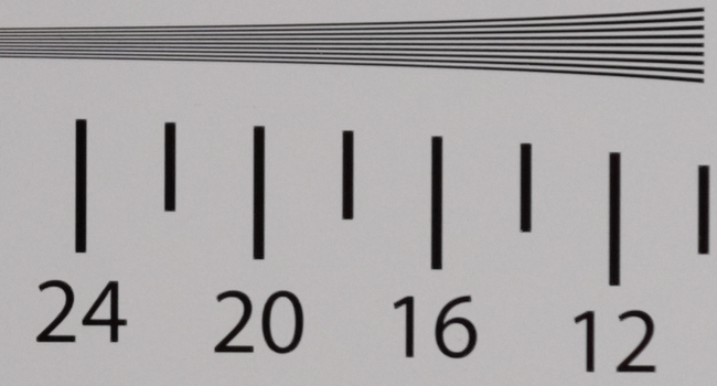

Fujifilm X-T2, JPEG, f/1.2

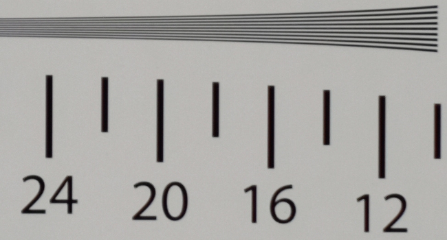

Fujifilm X-T2, JPEG, f/4.0
