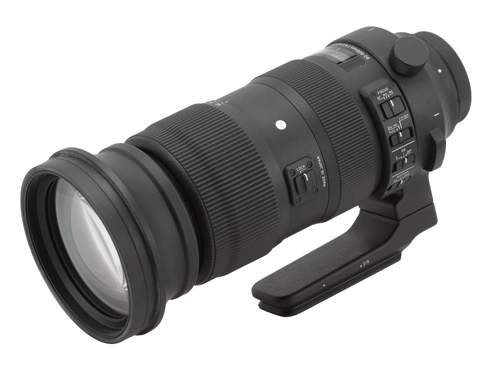

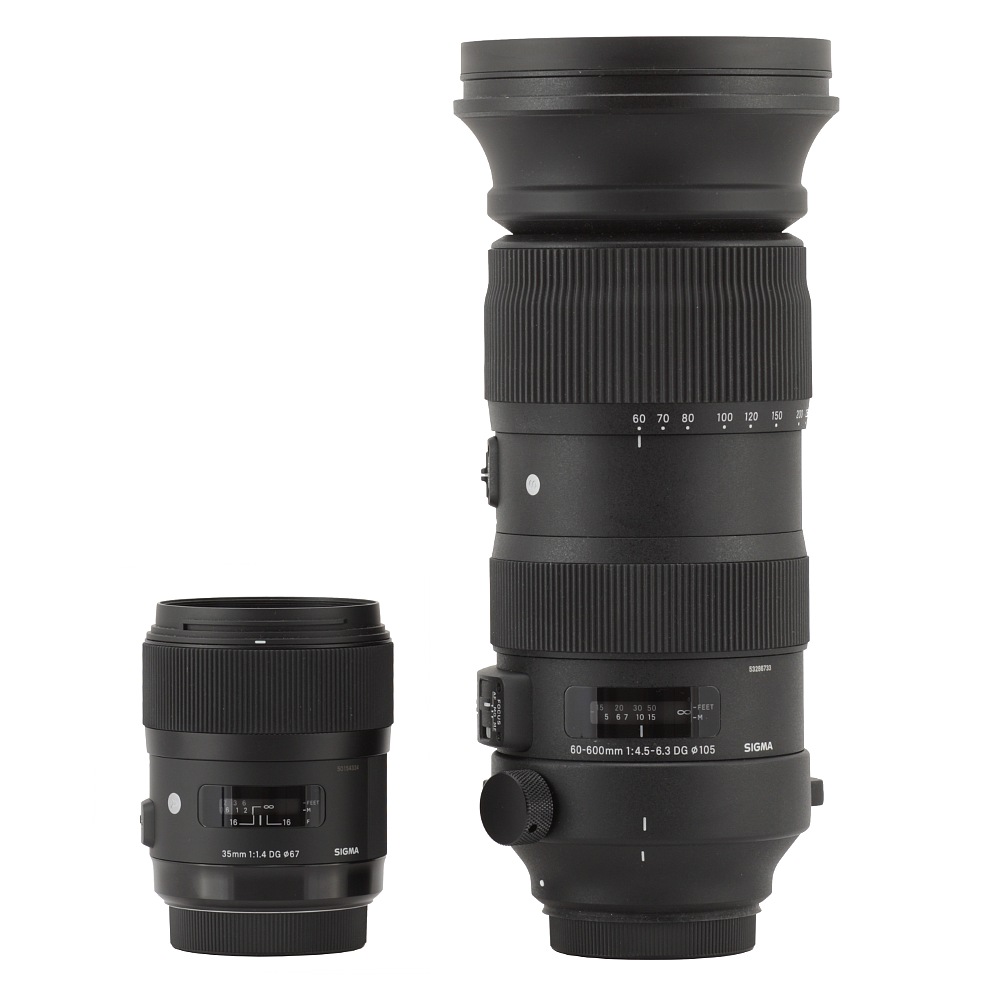

Sigma S 60–600 mm f/4.5–6.3 DG OS HSM jest obiektywem na tyle unikalnym, że trudno znaleźć jest bezpośredniego konkurenta. Dlatego w naszej tabeli znalazły się obiektywy dość różnych klas, od poprzedniej wersji Bigmy, poprzez modele 150–600 mm, aż do Nikkora 200–500 mm. Ciekawe jest to, że pomimo bardziej skomplikowanej budowy optycznej i wzrostu krotności zooma z czterech do aż dziesięciu razy, nowa Bigma jest mniejsza i lżejsza od Sigmy S 150–600 mm. Od poprzedniej Bigmy jest ona jednak wyraźnie większa i cięższa. Trudno jednak się temu dziwić biorąc choćby pod uwagę wzrost źrenicy wejściowej z 79 do 92 mm.
Na poniższym zdjęciu Sigma S 60–600 mm stoi obok Sigmy A 35 mm f/1.4 DG HSM.

Testowany obiektyw rozpoczyna się metalowym bagnetem, który otacza styki i dobrze zmatowiony oraz karbowany tubus. Wewnątrz tego tubusu znajdziemy tylną soczewkę obiektywu, która ma średnicę około 27 mm. Jest ona schowana na głębokości niespełna 2 cm, gdy ogniskowa jest ustawiona na 60 mm. Po zmianie ogniskowej na 600 mm soczewka chowa się na prawie 6 cm odsłaniając tym samym więcej wnętrza tubusu, a wraz z nim troszeczkę gorzej wyczernione, bo lekko połyskujące wnętrze.

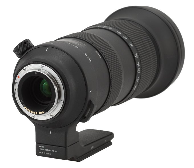

Właściwy tubus obiektywu jest metalowy i rozpoczyna się powiększającym swoją średnicę gładkim pierścieniem, na którym znajduje się biała kropka ułatwiająca mocowanie obiektywu do aparatu, a także numer 018 oznaczający rok produkcji instrumentu.

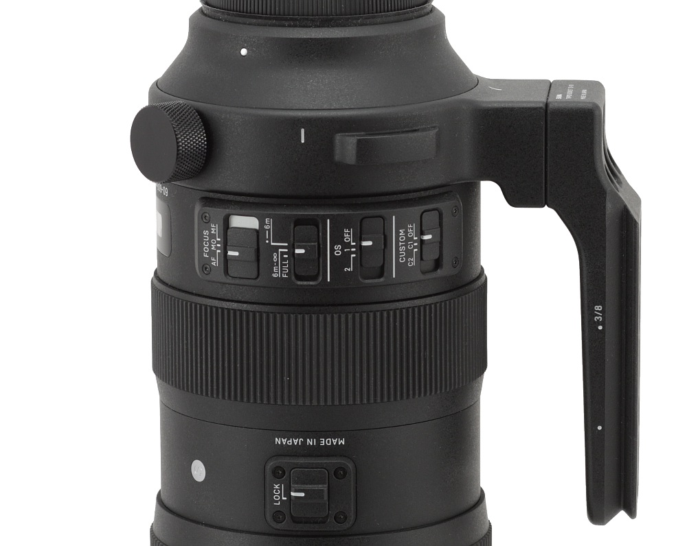

Kolejny element to bardzo solidny łącznik statywowy dający możliwość obracania. Niestety nie można go w całości zdjąć z korpusu obiektywu, a szkoda. Czasami z takim obiektywem się sporo chodzi i nie używa się ani statywu, ani monopodu. Zdjęcie potężnego łącznika spowodowałoby wyraźny ubytek wagi i zwiększenie poręczności instrumentu.
Sigma S 60-600 mm f/4.5-6.3 DG OS HSM - Budowa, jakość wykonania i stabilizacja
Posuwając się dalej wzdłuż tubusu obiektywu natrafimy na napis z nazwą i parametrami instrumentu, nad którymi znajduje się skala odległości umieszczona za szybką i wyrażona w stopach oraz w metrach. Po jej lewej stronie mamy całą serię przełączników. Pierwszy z nich, FOCUS, służy do ustawiania trybu pracy mechanizmu ustawiającego ostrość i mamy do wyboru trzy położenia: AF, MO i MF. Oprócz pozycji standardowych (w przypadku wyboru AF pierścień do manualnego ustawiania ostrości wciąż działa), mamy jeszcze opcję MO (Manual Override), która pozwala operować pierścieniem nawet gdy autofokus działa w trybie ciągłym. Kolejny przełącznik służy do ograniczania zakresu pracy autofokusa. Do wyboru mamy trzy położenia: FULL, od 6 metrów do nieskończoności i od minimalnego dystansu do 6 metrów. Dalej mamy przełącznik OS sterujący stabilizacją optyczną (tryby 1, 2 i OFF), a na samym końcu przełącznik podpisany jako CUSTOM, dający wybór pomiędzy pozycjami OFF, C1 i C2 i służący do wyboru trybów pracy mechanizmu ustawiającego ostrość zapisanych przez użytkownika po skalibrowaniu obiektywu przez Sigma USB Dock.
Idąc dalej natrafiamy na duży, mający szerokość 38 mm pierścień do manualnego ustawiania ostrości. Jest on karbowany, pozwala na wygodny i pewny uchwyt, a jednocześnie pracuje równo i z bardzo dobrą precyzją. Przebieg całej skali odległości wymaga obrotu nim o kąt prawie 160 stopni.

Dalej znajduje się nieruchomy fragment obudowy, na którym mamy znaczek „S” oznaczający przynależność obiektywu do serii „Sport”, napis „MADE IN JAPAN” oraz przełącznik LOCK służący do blokowania pozycji zooma. Co ciekawe, przełącznik działa nie tylko na krańcach zakresu, ale także dla całej gamy wartości ogniskowych, dla których mamy znaczniki na obudowie. Bardzo użyteczną własnością przełącznika jest to, że jeśli mamy zablokowaną ogniskową i chcemy ją zwolnić, nie musimy sięgać palcem do przełącznika, lecz wystarczy że mocniej przesuniemy pierścieniem do zmiany ogniskowej, a przełącznik sam zwalnia wtedy blokadę. Bardzo pomysłowe i użyteczne rozwiązanie.

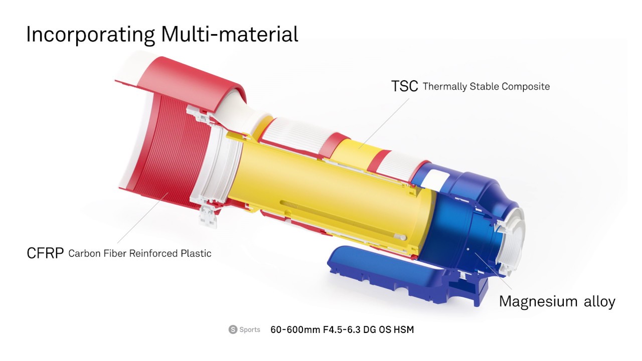

Producent podkreśla, że w celu zredukowania wagi do wykonania obudowy użyto kilku rodzajów materiałów takich jak stopy magnezu, termicznie stabilny kompozyt (TSC) oraz plastik wzmacniany włóknem węglowym. Obudowa jest uszczelniona, a zewnętrzne soczewki pokryte warstwami hydrofobowymi.

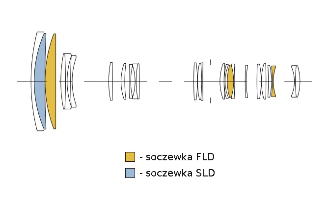

Jeśli chodzi o konstrukcję optyczną, mamy tutaj do czynienia z 25 soczewkami ustawionymi w 19 grupach. Producent deklaruje, że użyto trzech soczewek ze szkła FLD o własnościach fluorytu oraz jednej wykonanej z niskodyspersyjnego szkła SLD. Wewnątrz znajdziemy jeszcze kołową przysłonę o dziewięciu listkach, którą możemy domknąć maksymalnie do wartości od f/22 do f/32 w zależności od użytej ogniskowej.

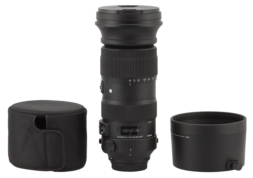

Kupujący dostaje w zestawie sztywny futerał z własnym paskiem, osłonę przeciwsłoneczną z materiałowym zakryciem, pasek do obiektywu oraz oba dekielki. Miłym gestem producenta jest dodanie przedniego dekielka. To ukłon dla tych osób, które nie chcą chodzić z osłoną i używać jej materiałowego kapturka.

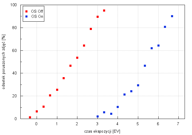

Sigma deklaruje, że skuteczność stabilizacji testowanego obiektywu sięga 4 EV. W celu zweryfikowania tych deklaracji na ogniskowej 600 mm wykonaliśmy po kilkadziesiąt zdjęć na każdym z czasów z zakresu od 1/640 do 1/10 sekundy zarówno dla stabilizacji włączonej jak i wyłączonej. Poniższy wykres pokazuje odsetek zdjęć poruszonych w zależności od czasu ekspozycji wyrażonego w EV, przy czym 0 EV odpowiada wartości 1/500 sekundy.
Maksymalna odległość obu krzywych od siebie sięga 3.7–3.8 EV i na taką wartość oceniamy skuteczność stabilizacji testowanego obiektywu. Jest to wynik troszeczkę niższy niż deklarowany (choć tak naprawdę w granicach błędów pomiarowych pokrywający się z owymi deklaracjami), ale i tak dość dobry i jednocześnie pozwalający na komfortową pracę na tak długich ogniskowych.
