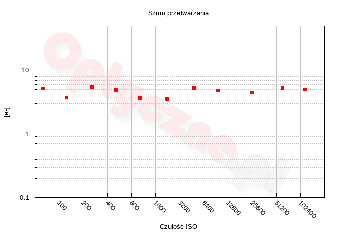

Szum przetwarzania
Kolejnym pomiarem jest tzw. szum przetwarzania (ang. readout noise), czyli całościowe zakłócenia generowane przez elektroniczny tor przetwarzania danych. Ilość tego szumu nie zależy od ilości padającego światła ani czasu ekspozycji.
Szum przetwarzania wyznaczyliśmy w oparciu o serię zdjęć bez dostępu światła przy najkrótszej możliwej do ustawienia migawce. Pomiarów dokonaliśmy na surowych plikach przekonwertowanych uprzednio do 48-bitowych TIFF-ów bez demozaikowania. Dane na wykresie zostały zaprezentowane w punktach odpowiadających realnym czułościom matrycy, a wyniki odwzorowują średnią wartość z wszystkich grup senseli.
Ricoh GR IIIx - Właściwości matrycy
Wyrażenie wyniku w elektronach pozwala śledzić jakość przetwarzania toru analogowo-cyfrowego. Wyniki nie przekraczają poziomu 5–6 elektronów, co jest wynikiem bardzo dobrym.

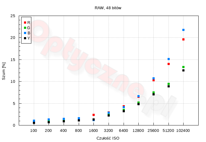

Szum całkowity
Pomiar szumów matrycy wykonujemy na zdjęciach tablicy Kodak Q-14, korzystając z programu Imatest. Poniżej prezentujemy uzyskane przez nas wyniki.
W przeciwieństwie do plików JPEG, w surowych plikach widzimy przesunięcie kolorów czerwonego i niebieskiego. Wynika to ze słabszej efektywności kwantowej matrycy krzemowej na brzegach zakresu światła widzialnego oraz użycia światła żarowego w teście. To zachowanie fizyczne, któremu nie możemy nic zarzucić. Wzrost wartości szumu jest naturalny, a sam jego poziom – stosunkowo niski. W porównaniu do modelu GR III możemy uznać, że poprawa jakości jest o 1 stopień czułości na korzyść nowej konstrukcji.
Aby ukazać, jak wartości wyznaczonego szumu przekładają się na obraz, prócz wykresów prezentujemy tabelkę z fragmentami zdjęć (w skali 1:1) pól nr 3 oraz nr 11 tablicy Kodak Q-14. W pierwszej tabelce znajdują się fotografie w formacie JPEG, w drugiej natomiast – w formacie RAW.
By porównać uzyskane próbki z innymi aparatami, należy wybrać z rozwijanych list odpowiednie modele oraz zaznaczyć czułość, dla której mają być podane wyniki. W efekcie poniższa tabelka zostanie zaktualizowana nowymi wycinkami testowej scenki.
Wycinki pokazują, że Ricoh GR IIIx szumi podobnie do aparatów Fuji X100V czy Sony RX1R II. Warto zwrócić uwagę, że wybrane aparaty cechują sie podobą wielkością sensela. W aparacie Ricoh od najniższych czułości widzimy też artefakty wynikające z braku filtru anty-aliasingowego. Na wyższych czułościach struktura szumu jest drobnoziarnista.

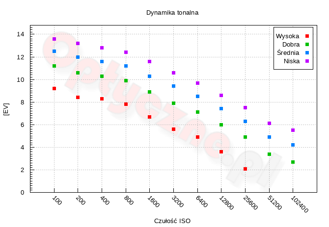

Dynamika tonalna
Dynamikę tonalną wyznaczyliśmy w oparciu o serię zdjęć tablicy Kodak Q-13. Pomiarów wykonaliśmy na surowych plikach przekonwertowanych uprzednio do 48-bitowych TIFF-ów bez demozaikowania. Na wykresie przedstawiamy wartości zakresu tonalnego dla wysokiej, dobrej, średniej i niskiej jakości obrazu. Odpowiada to stosunkom sygnału do szumu na poziomie 10, 4, 2 i 1.
Od razu zauważamy dwa zachowania. Jedno dla dwóch najniższych czułości i drugie, dla ISO 400 i wyższych. Od ISO 800 notujemy równe wykresy, proporcjonalnie zmniejszające się wraz ze wzrostem czułości. W porównaniu do modelu GR III wyniki są delikatnie słabsze dla opisywanego aparatu. Gdy rozpatrujemy najlepszej jakości obraz, matryca notuje wynik 9.2 EV. To bardzo dobry osiąg, który pokazuje, że wyniki pomiaru dynamiki są świetne!

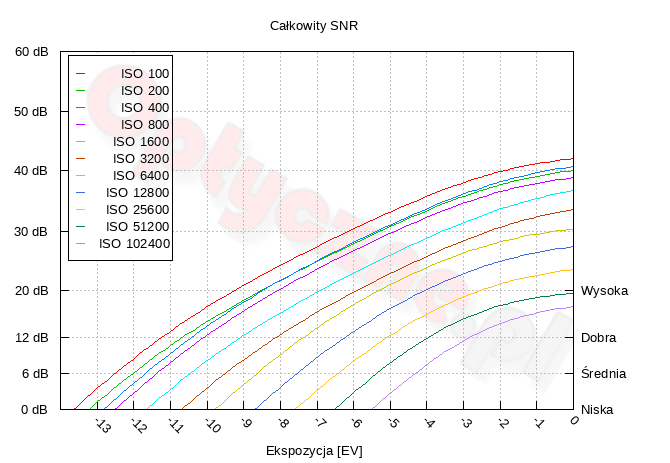

Poniżej przedstawiamy pełne wykresy SNR wygenerowane na podstawie wykonanych pomiarów dla wszystkich czułości aparatu:
0 na osi OX oznacza maksymalną wartość, którą aparat może zapisać w pliku RAW. Na prawej osi OY oznaczyliśmy miejsca dla kryteriów SNR= 10, 4, 2 i 1. Przy pomocy tego wykresu każdy może oszacować dostępną dynamikę dla wybranej przez siebie minimalnej użytecznej jakości. Wystarczy poprowadzić poziomą linię wzdłuż wybranego kryterium i odczytać wartość na osi OX, dla której linia ta przecina się z wykresem dla odpowiedniej czułości. Gdy np. uznamy za kryterium minimalnej użytecznej jakości 12 dB dla ISO 1600, widzimy, że dynamika sięga wartości 9 EV.
