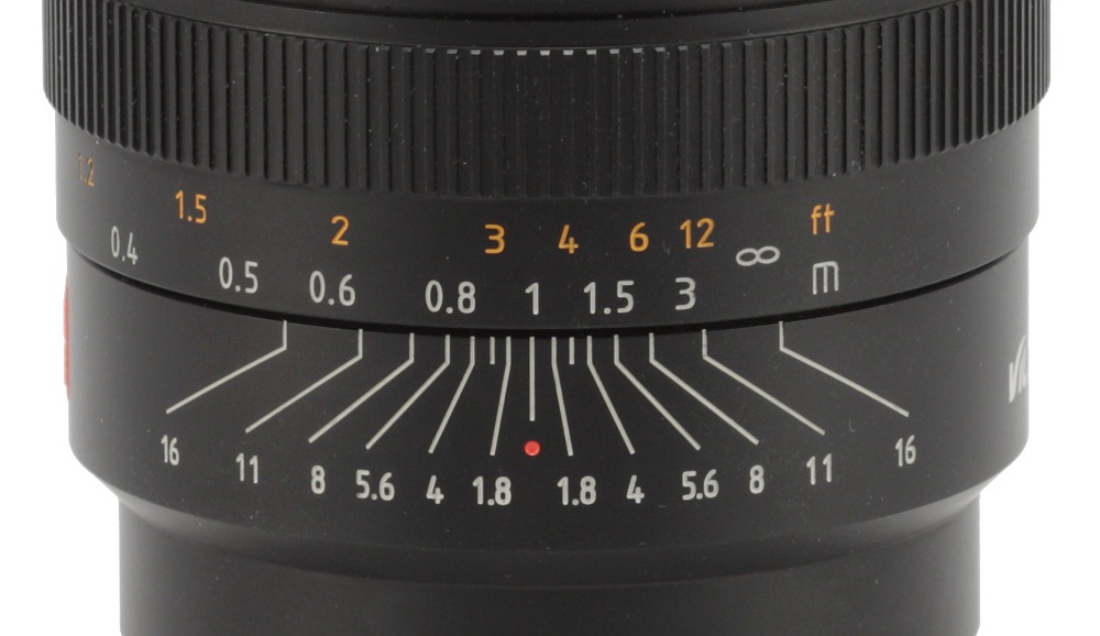

Jednym z największych elementów na obudowie obiektywu jest pierścień do manualnego ustawiania ostrości, który ma szerokość 22 mm i jest w części pokryty metalowym karbowaniem. Znajdziemy na nim także skalę odległości wyrażoną w metrach oraz stopach. Zakres pracy pierścienia to około 150 stopni, co wystarcza do precyzyjnych nastaw. Praca pierścienia nie jest idealna, bo opór przy przesuwaniu go w kierunku mniejszych odległości jest większy, niż przy pracy w kierunku nieskończoności.
Viltrox PFU RBMH 20 mm f/1.8 ASPH - Ustawianie ostrości
Jak na dobry obiektyw manualny przystało, Viltrox został wyposażony w bardzo wyraźną, czytelną i użyteczną skalę głębi ostrości ze znacznikami dla przysłon f/1.8, f/2.8, f/4, f/5.6, f/8, f/11 i f/16.
