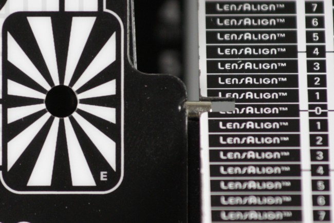

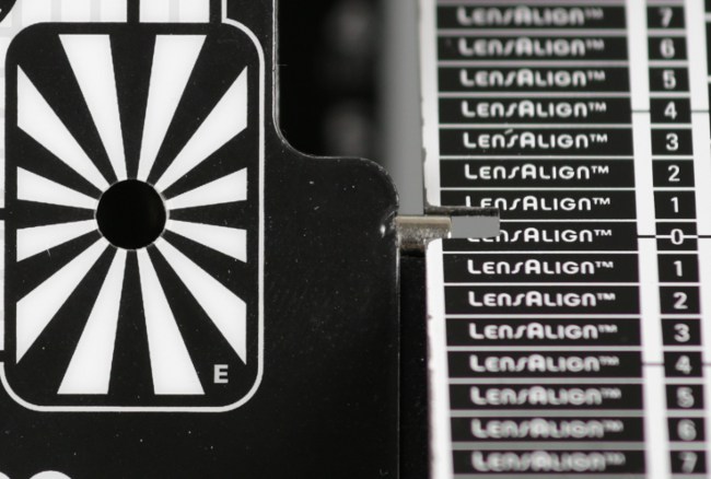

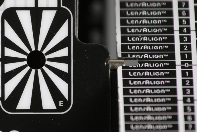

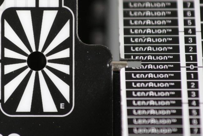

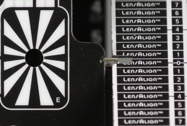

W przypadku EOS-a 50D autofokus testowanego obiektywu miał tendencję do ustawiania ostrości za właściwym obiektem. Było to widać na wszystkich ogniskowych i efekt znikał dopiero po podłączeniu telekonwertera. Po przejściu na 5D Mark III back-fokus robił się znacznie mniejszy i w rzeczywistych ujęciach bardzo trudny do zauważenia.
Canon 50D, 135 mm, f/4.0
Canon EF 70-200 mm f/4L IS II USM - Autofokus
Canon 50D, 200 mm, f/4.0
Canon 50D, 280 mm (TC), f/5.6
Canon 5D Mk III, 135 mm, f/4.0
Canon 5D Mk III, 200 mm, f/4.0
