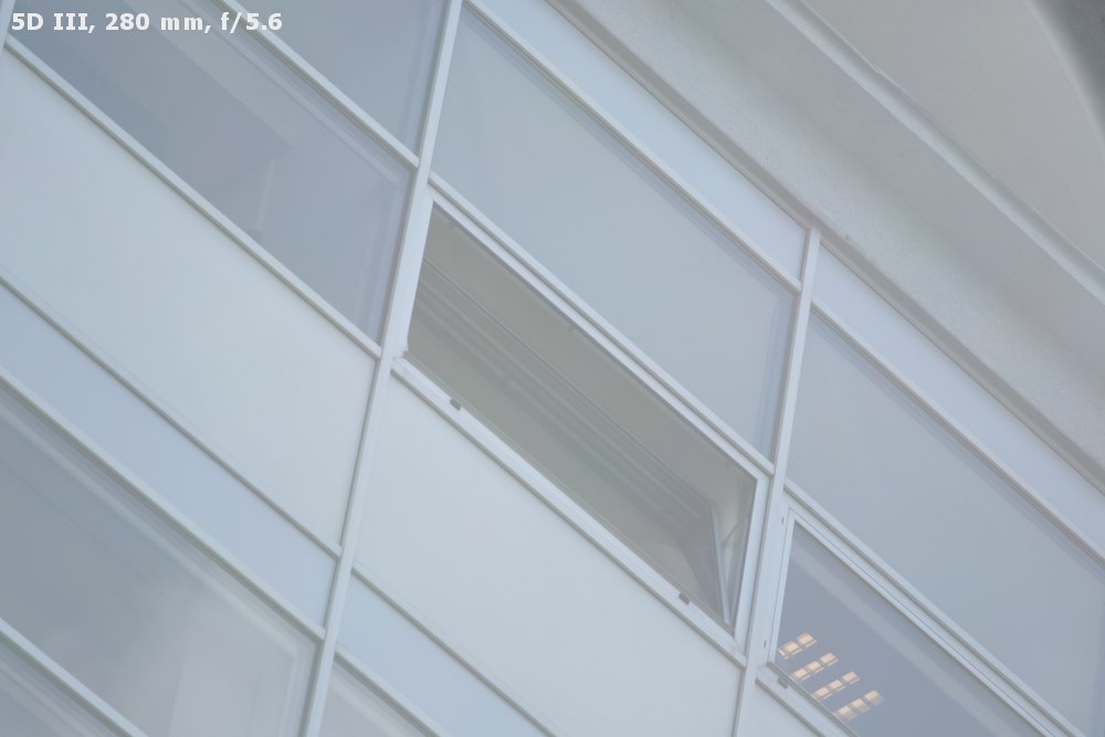

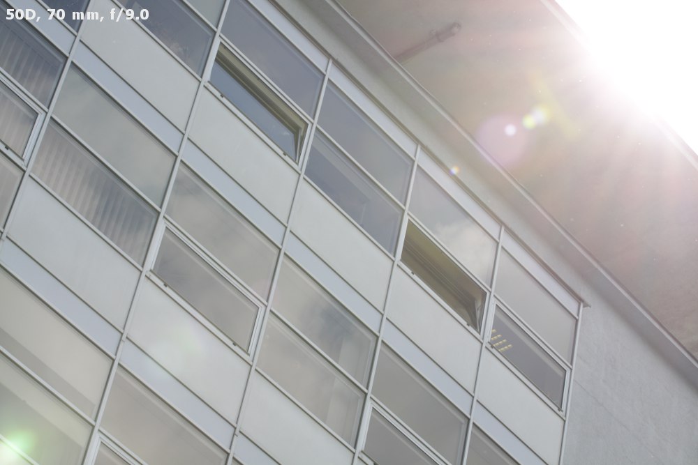

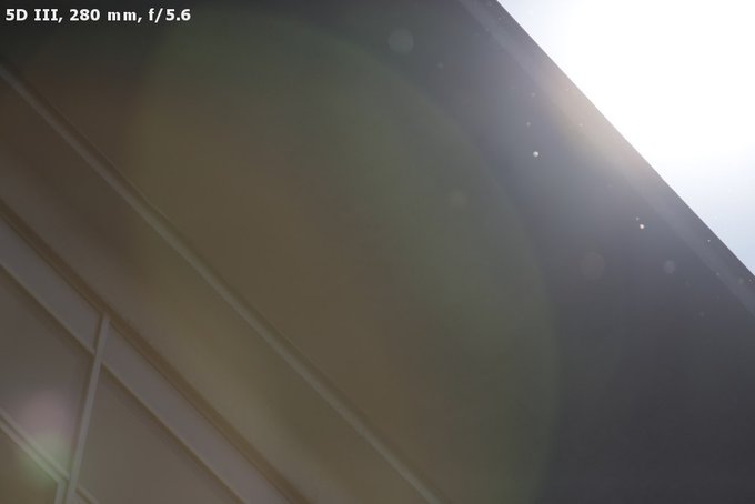

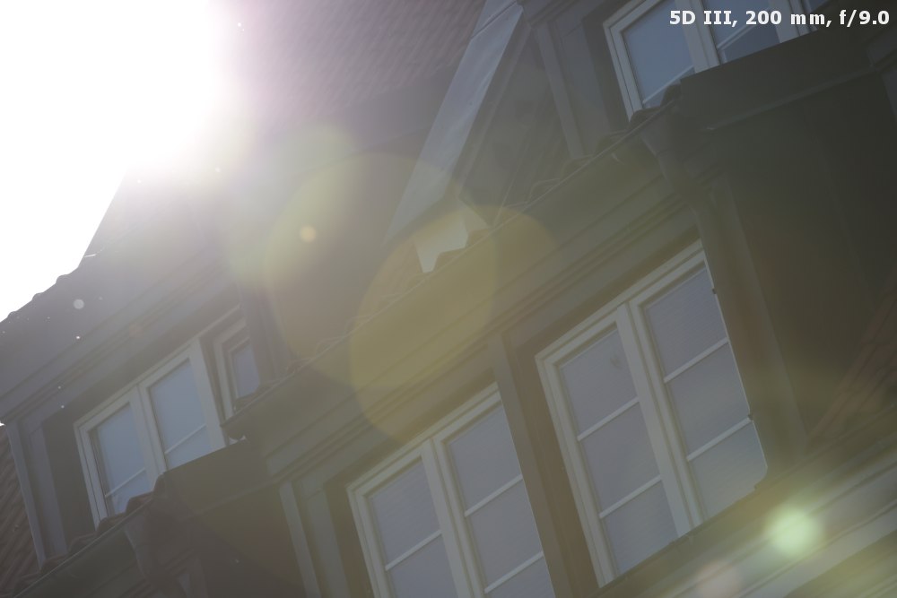

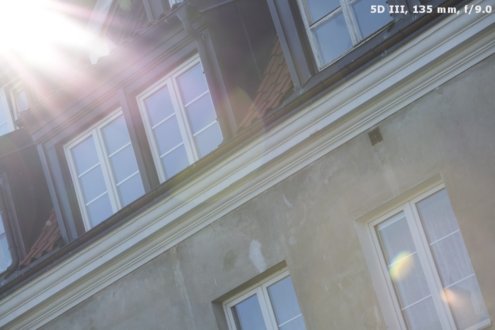

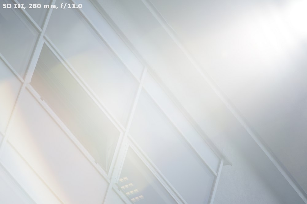

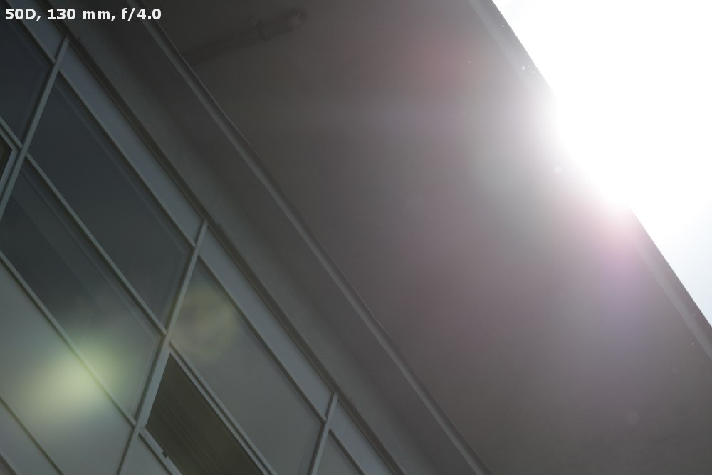

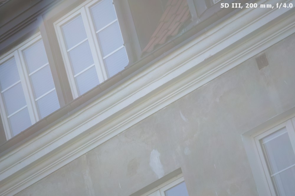

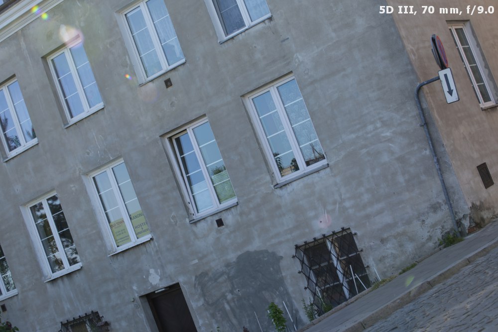

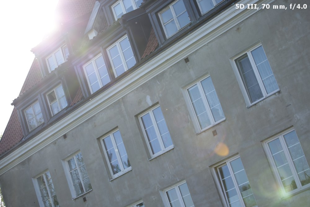

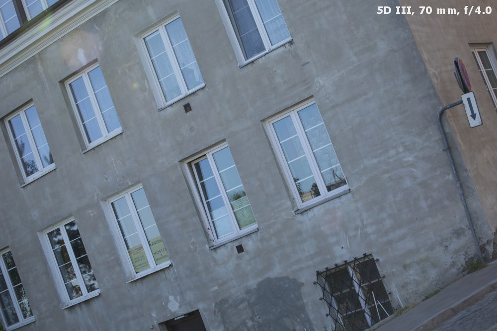

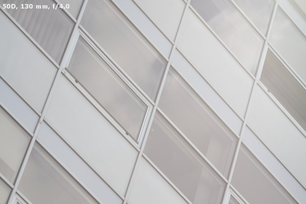

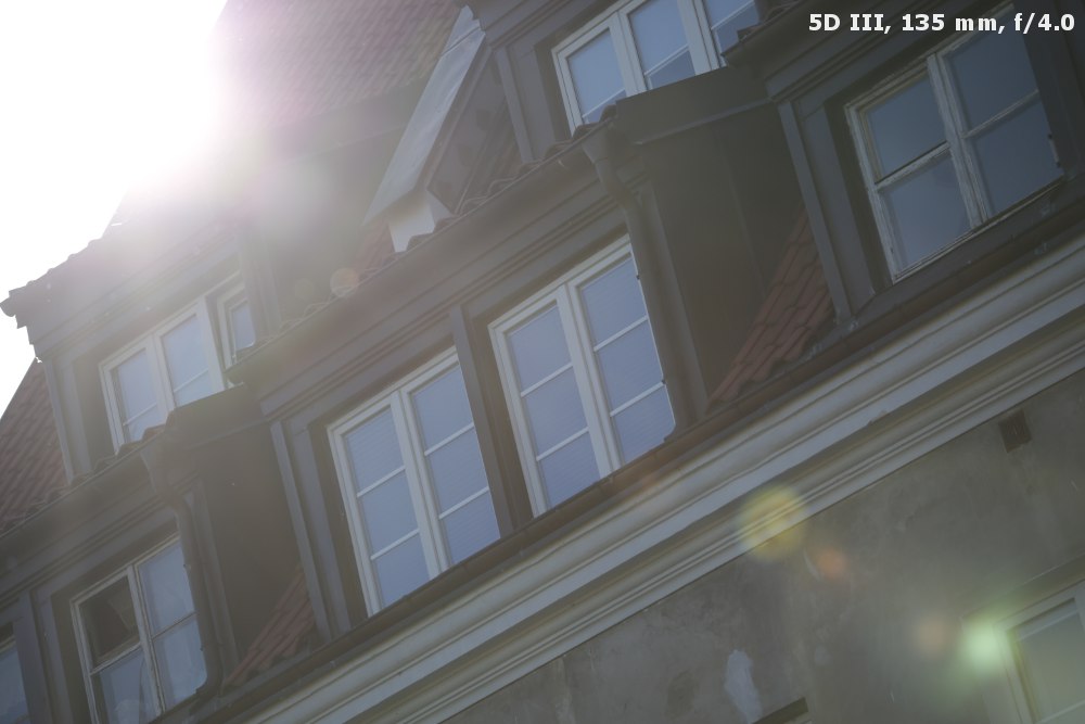

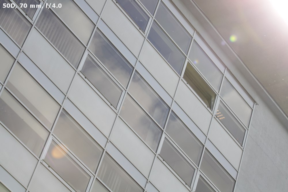

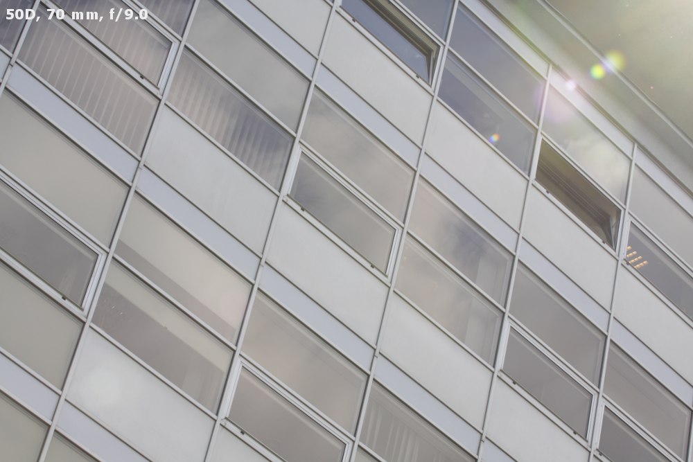

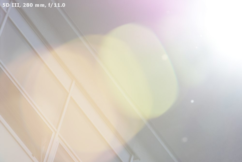

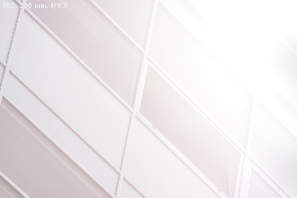

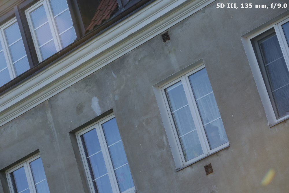

Spora przednia soczewka, która nie jest głęboko schowana w obudowie, wewnętrzne ogniskowanie oraz wewnętrzna zmiana ogniskowej, a przede wszystkim aż 20 soczewek ustawionych w 15 grupach, to niezmiernie wysoko ustawiona poprzeczka w kwestii tłumienia odblasków. Taka liczba grup implikuje aż 30 granic powietrze-szkło. Nawet jeśli zastosowano najlepszej jakości powłoki, które na jednej granicy, w szerokim zakresie widma, tracą 0.2–0.3% światła, to na całej konstrukcji optycznej, uwzględniając straty światła na pochłanianie w szkle i na granicach szkło-szło stracimy blisko 10% światła.
Co więcej, sytuacja komplikuje się po dołożeniu telekonwertera, który składa się z 7 soczewek ustawionych w 3 grupach. Mamy więc kolejne sześć granic powietrze-szkło, na których światło może się odbijać.
Biorąc pod uwagę skalę problemu, poniższe przykłady wcale nie wyglądają tak źle. Nie dziwi nas też fakt, że zachowanie jest najgorsze po podłączeniu TC 1.4x III.
Gdy porównany Canona do konkurentów, okaże się, że wypada od znacznie lepiej od Tokiny i minimalnie lepiej od Nikkora oraz Tamrona.
