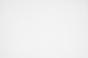

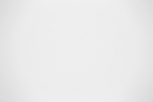

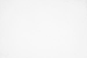

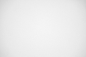

Zobaczmy najpierw, jak Canon EF 70–200 mm f/4L IS II USM poczyna sobie na matrycy APS-C Canona 50D. Odpowiednie miniaturki znajdują się poniżej.
Canon 50D, 70 mm, f4.0 Canon 50D, 70 mm, f/5.6
Canon EF 70-200 mm f/4L IS II USM - Winietowanie Canon EF 70-200 mm f/4L IS II USM - Winietowanie
Canon 50D, 135 mm, f/4.0 Canon 50D, 135 mm, f/5.6
Canon 50D, 200 mm, f/4.0 Canon 50D, 200 mm, f/5.6
Canon 50D, 280 mm, (TC), f/5.6 Canon 50D, 280 mm (TC), f/8.0
Na ogniskowej 70 mm, nawet na maksymalnym otworze względnym, dojrzenie winietowania będzie trudne, bo wynosi tam ono 11% (−0.35 EV) i na dodatek spada do 5% (−0.14 EV) po przymknięciu przysłony do f/5.6.
W środku zakresu ogniskowych jest tylko odrobinę gorzej: na f/4.0 winietowanie wynosi 14% (−0.42 EV), a na f/5.6 ponownie tylko 5% (−0.15 EV).
Pewne szanse dojrzenia winietowania mamy na ogniskowej 200 mm, gdzie sięga ono 22% (−0.70 EV), ale spada do 9% (−0.29 EV) po przymknięciu przysłony do f/5.6.
Sytuacja poprawia się po podłączeniu telekonwertera, kiedy to na f/5.6 winietowanie wynosi 15% (−0.49 EV), a na f/8.0 robi się niezauważalne i sięga tylko 4% (−0.12 EV).

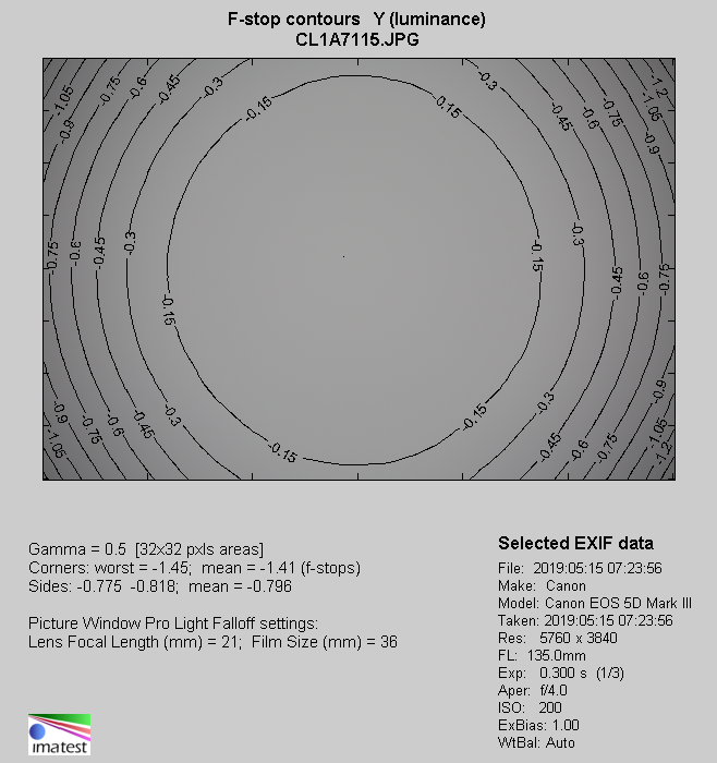

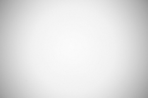

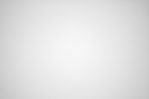

Zobaczmy teraz, jak sytuacja zmienia się po przejściu na pełną klatkę. Odpowiednie miniaturki znajdują się poniżej.
Canon 5D III, 70 mm, f/4.0 Canon 5D III, 70 mm, f/5.6
Canon 5D III, 135 mm, f/4.0 Canon 5D III, 135 mm, f/5.6
Canon 5D III, 200 mm, f/4.0 Canon 5D III, 200 mm, f/5.6
Canon 5D III, 280 mm, (TC), f/5.6 Canon 5D III, 280 mm (TC), f/8.0

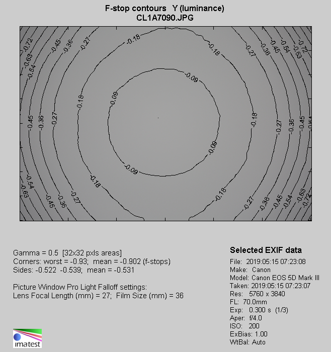

Ogniskowa 70 mm nie daje nam jeszcze żadnych powodów do narzekań, bo na f/4.0 spadek jasności w rogach kadru wynosi 27% (−0.90 EV) i zmniejsza się do 13% (−0.42 EV) po przymknięciu przysłony do f/5.6. Winietowanie znika praktycznie całkowicie na f/8.0, gdzie odnotowany przez nas rezultat to tylko 7% (−0.21 EV).
W środku zakresu ogniskowych problemów jest więcej, bo na maksymalnym otworze względnym winietowanie wynosi 39% (−1.41 EV), by po przymknięciu do przysłon f/5.6 i f/8.0 zmniejszyć się do odpowiednio 25% (−0.83 EV) i 19% (−0.62 EV). Po zastosowaniu przysłony f/11 winietowanie sięga 13% (−0.42 EV).
Z bardzo podobnymi wynikami mamy do czynienia na ogniskowej 200 mm. Dla przysłony f/4.0 omawiana wada sięga 38% (−1.36 EV), a na f/5.6 zmniejsza się do 23% (−0.76 EV). Otwór względny f/8.0 sprowadza winietowanie do wartości 16% (−0.52 EV) i dopiero na f/11 robi się ono niezauważalne: 9% (−0.28 EV).

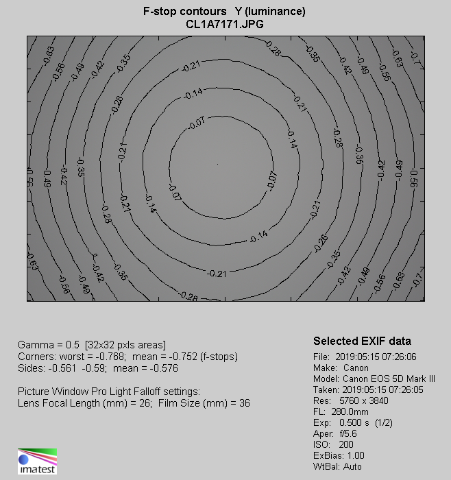

Podłączenie telekonwertera znacząco poprawia sytuację, bo na f/5.6 musimy się liczyć z ubytkiem 23% (−0.75 EV) światła w rogach kadru. Wartość ta zmniejsza się do tylko 9% (−0.27 EV) po przymknięciu przysłony do f/8.0.
Opisywane wyniki nie są może złe, ale warto zaznaczyć, że wszyscy omawiani w tym teście konkurenci, czyli Nikkor AF-S 70–200 mm f/4.0G ED VR, Tamron 70–210 mm f/4 Di VC USD i Tokina AT-X PRO FX SD 70–200 f/4 VCM-S, poczynali sobie trochę lepiej.

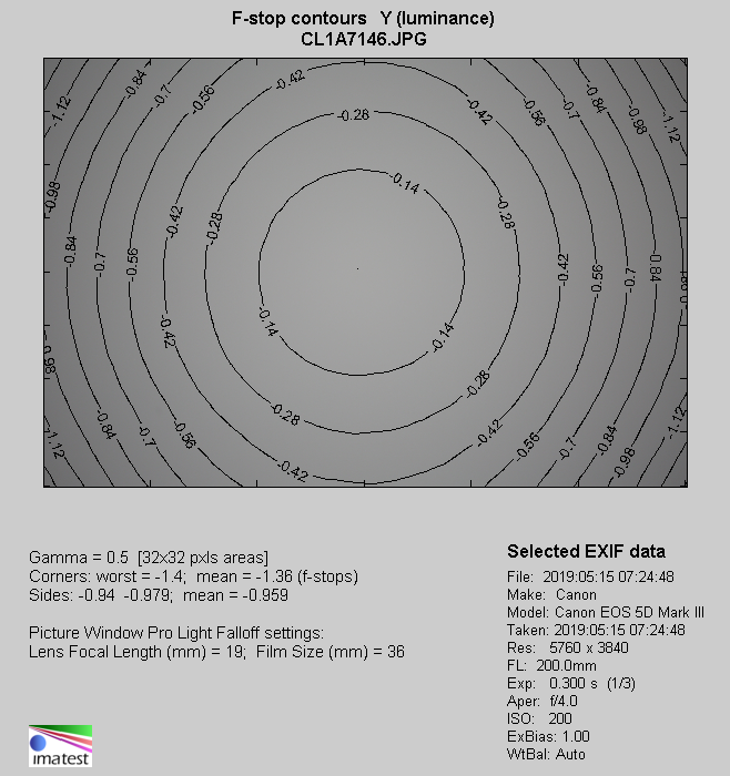

Canon 5D Mk III, 70 mm, f/4.0
Canon 5D Mk III, 135 mm, f/4.0
Canon 5D Mk III, 200 mm, f/4.0
Canon 5D Mk III, 280 mm (TC), f/5.6
