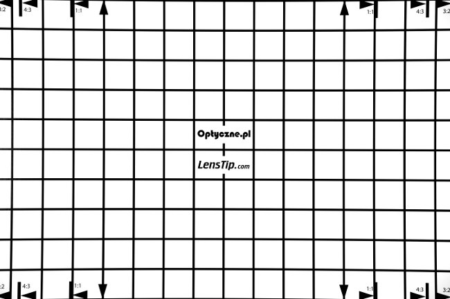

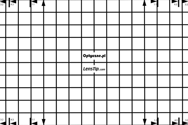

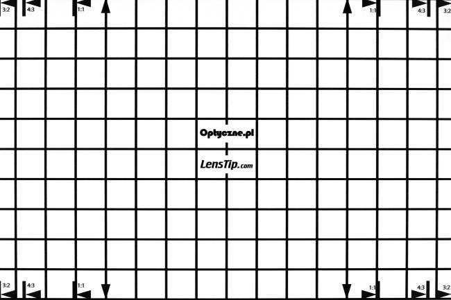

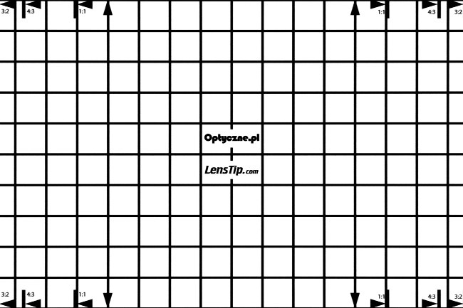

Gdy połączymy testowanego Canona 70–200 mm z matrycą APS-C/DX, dystorsja zupełnie nie będzie nam przeszkadzać. Na początku, w środku i na końcu zakresu ogniskowych wynosi ona odpowiednio −0.36%, +0.53% i +0.74%, a po podłączeniu telekonwertera +0.10%. W żadnym miejscu jej wartość bezwzględna nie przekracza poziomu 1.0, a więc możemy mówić o dobrym stopniu korygowania tej wady.

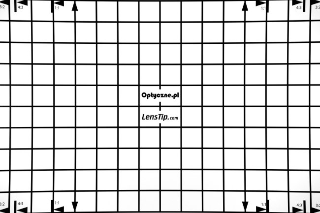

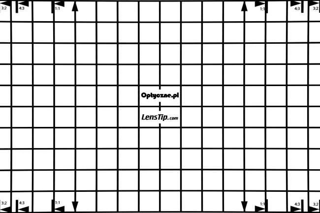

Oczywiście sytuacja zmienia się po przejściu na pełną klatkę. Tutaj problemów nie ma tylko przy pracy z telekonwerterem, gdzie dystorsja jest praktycznie zerowa i sięga tylko +0.13%. Na krótszych ogniskowych wadę tę daje się zauważyć bez specjalnych problemów. Na 70 mm sięga ona −1.39%, na 135 mm zmienia znak i wynosi +1.26%, by na 200 mm wzrosnąć do +1.91%.

Canon 50D, 70 mm
Canon EF 70-200 mm f/4L IS II USM - Dystorsja
Canon 50D, 135 mm
Canon 50D, 200 mm
Canon 50D, 280 mm (TC)
Canon 5D III, 70 mm
Canon 5D III, 135 mm
