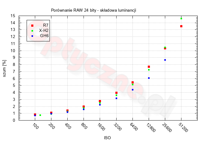

Sprawdźmy teraz wyniki pomiarów poziomu szumu, jakie przeprowadziliśmy na surowych plikach. Dzięki nim będziemy mogli zweryfikować poczynione przed chwilą obserwacje.
Canon EOS R7 - Szumy i jakość obrazu w RAW
Szum narasta wykładniczo w zakresie czułości natywnych i tutaj przebieg nie budzi zastrzeżeń. Lekkie załamanie widać dopiero dla maksymalnej nastawy – niekalibrowanego ISO 51200.
Dla uproszczenia porównań poziomu szumu pomiędzy omawianymi aparatami, pokazujemy także wykres z wartościami składowej luminancji.
Dla ISO 6400 najniższy poziom zaszumienia notujemy w przypadku Lumiksa GH6. Różnica pomiędzy nim, a R7 to ok. 2/3 EV. Mniejszą przewagę nad EOS-em ma X-H2 – ok. 1/3.
