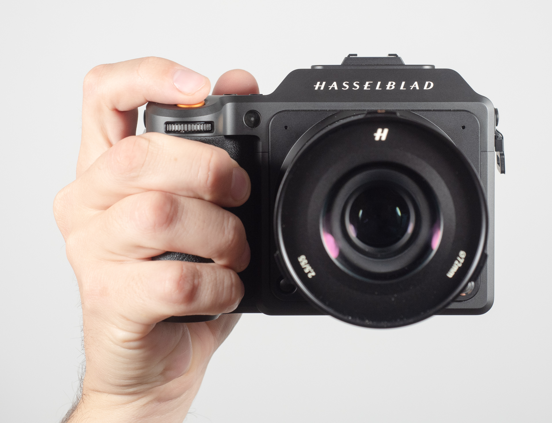

X2D 100C bardzo dobrze leży w ręce, dzięki zastosowaniu dużej, dobrze wyprofilowanej i głębokiej rękojeści. To ważne, jako że zarówno sam aparat, jak i obiektywy do lekkich (ani tanich) nie należą. Chropowate tworzywo pokrywające uchwyt także sprawdza się świetnie. Przyciski mają dobrze wyczuwalny skok, łącznie z tylnym kółkiem sterującym. Spust migawki z kolei jest dwustopniowy.

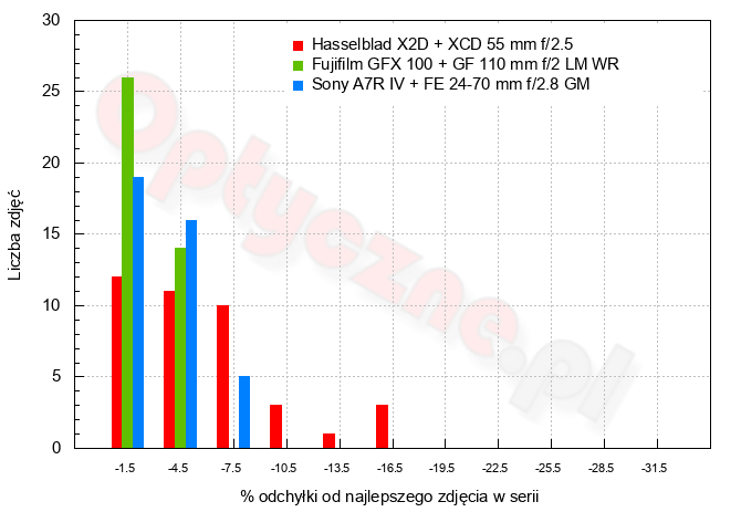

Standardowo w teście celności autofokusu wykonujemy serię 40 zdjęć. Przysłonę w obiektywie (55 mm f/2.5) ustawiamy na f/2.8 i fotografujemy tablicę rozdzielczości, każdorazowo przeogniskowując obiektyw. Wyniki w świetle LED-owym (5400 K) przedstawiamy w postaci histogramu, który prezentuje procentowe wartości odchyłek od najlepszego pomiaru MTF50 w serii.
Hasselblad X2D 100C - Użytkowanie i ergonomia
Jak widać, pod względem celności X2D 100C pozostaje nieco w tyle za konkurentami, szczególnie bezpośrednim rywalem – GFX 100. Niemniej, trafienia zgromadzone w trzech pierwszych przedziałach odchyłek stanowią 83% zdjęć, także w gruncie rzeczy nie jest źle.
