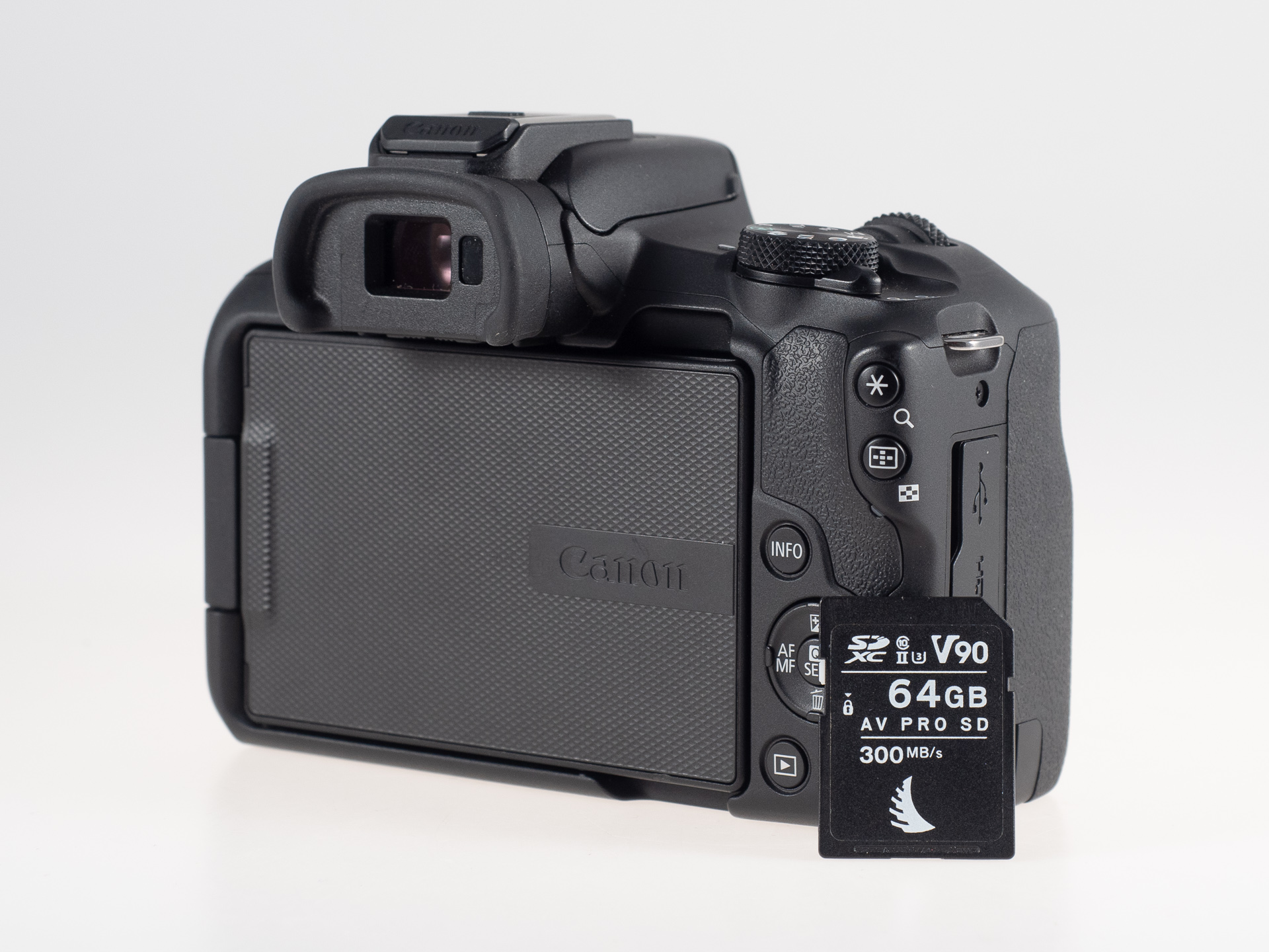

Test szybkości wykonaliśmy z kartą Angelbird AV PRO 64 GB SDXC UHS-II V90. Czas naświetlania ustawiony został na 1/1000 s, a czułość na ISO 1600. Objętość pliku JPEG wyniosła 14.6 MB, a RAW – 42.8 MB. Dla 30-sekundowej serii przy elektronicznej 1-szej kurtynie migawki (12 kl/s) otrzymaliśmy następujące rezultaty:
  • 173 zdjęcia JPEG LARGE FINE (5.77 kl/s),
  • 62 zdjęcia RAW (2.07 kl/s).

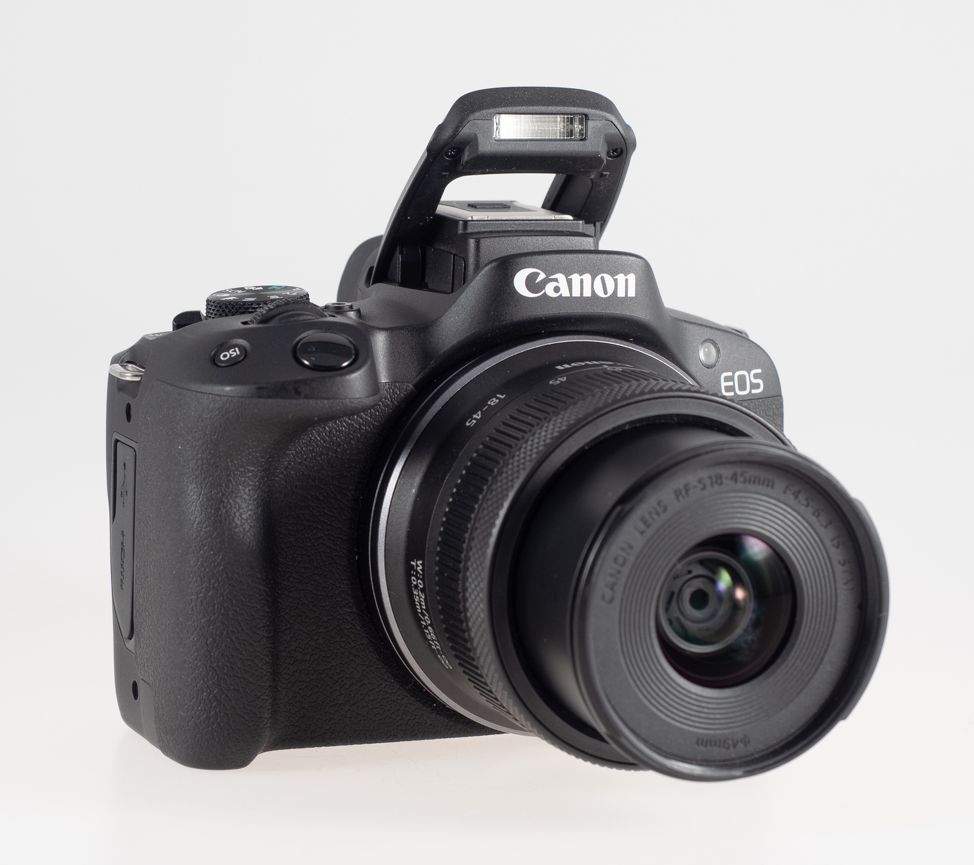

Lampa błyskowa
Canon EOS R50 - Użytkowanie i ergonomia
W EOS-ie R50 zastosowano wbudowaną lampę błyskową, której liczba przewodnia wynosi 6 (dla ISO 100). Regulacji mocy błysku można dokonywać w zakresie ±2 EV ze skokiem 1/3. Czas synchronizacji błysku wynosi 1/250 s dla aktywnej pierwszej kurtyny migawki. Tryby pracy lampy błyskowej przedstawiają się następująco:

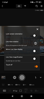

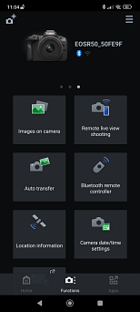

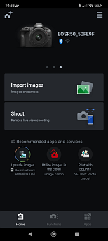

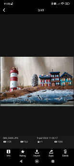

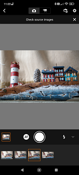

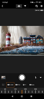

W EOS-ie R50 zastosowano wbudowany transmiter sieci Wi-Fi i Bluetooth, umożliwiający bezprzewodową komunikację aparatu z zewnętrznymi urządzeniami. W ramach tego rozwiązania do dyspozycji mamy następujące funkcjonalności:
  • połączenie ze smartfonem – umożliwia przeglądanie zdjęć oraz zdalne wyzwalanie migawki,
  • zapisywanie obrazów w stacji Canon Connect Station,
  • zdalna obsługa aparatu za pomocą programu EOS Utility,
  • drukowanie obrazów na drukarce Wi-Fi,
  • przesyłanie obrazów na serwer FTP,
  • wysyłanie obrazów do serwisu internetowego Canon Image Gateway.

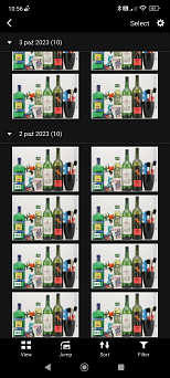

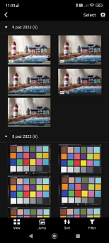

Do połączenia aparatu ze smartfonem konieczne jest zainstalowanie w telefonie aplikacji Camera Connect. Kiedy już dokonamy połączenia aparatu i telefonu, we wspomnianej aplikacji, na głównym ekranie mamy do wyboru dwa tryby: Import images oraz Shoot. Pierwszy służy oczywiście do przeglądania zdjęć zapisanych na karcie aparatu. Drugi natomiast umożliwia zdalne wyzwalanie migawki z poziomu telefonu. Na ekranie smartfona widzimy aktualny podgląd kadru, a dodatkowo możemy także wyświetlić informacje o ustawieniach fotografowania. Możemy zmieniać podstawowe parametry ekspozycji: czas migawki, wartość przysłony, czułość ISO oraz kompensację ekspozycji. Poza tym mamy możliwość wybrania trybu balansu bieli, wyzwalania migawki (pojedyncze, seryjne, samowyzwalacz) oraz trybu obszaru AF (punktowy lub wykrywanie twarzy połączone ze śledzeniem). Brakuje natomiast wyboru formatu zapisywanego pliku, trybu pomiaru światła, czy profilu obrazu. Ostrość ustawiana jest automatycznie po dotknięciu w odpowiednim miejscu na ekranie, a migawka wyzwalamy dotykając dużego guzika pod widokiem kadru. Wykonane zdjęcie możemy podejrzeć bezpośrednio w telefonie, również w powiększeniu. Całkiem szerokie opcje oferuje również tryb nagrywania wideo.
Canon EOS R50 - Użytkowanie i ergonomia Canon EOS R50 - Użytkowanie i ergonomia Canon EOS R50 - Użytkowanie i ergonomia Canon EOS R50 - Użytkowanie i ergonomia
Łączność działała się bez zarzutu, zarówno poprzez Bluetooth, jak i Wi-Fi, nie mamy także żadnych zarzutów odnośnie jej stabilności. Cieszy bardzo szybkie wyzwolenie migawki po użyciu dotykowego guzika na ekranie smartfonu, natomiast wskazywanie punku AF odbywa się z pewnym opóźnieniem. Ponadto, na wybór kolejnego punktu AF musimy poczekać kilka sekund, aż ramka zmieni kolor z zielonej (potwierdzenie poprzedniej nastawy) na białą. Przesyłanie zdjęć odbywa się odpowiednio szybko, także tych w pełnej rozdzielczości. Nie można natomiast kopiować RAW-ów – te zostaną automatycznie przekonwertowane do JPEG-ów. Aparat pozwala także na transfer filmów w rozdzielczości 4K.

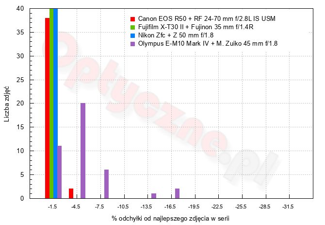

Standardowo w teście autofokusa w studio wykonujemy serię 40 zdjęć. Na zastosowanych obiektywach ustawiamy przysłonę f/2.8 i fotografujemy tablicę rozdzielczości, każdorazowo przeogniskowując obiektyw. W przypadku wykorzystanego obiektywu 2.8/24-70, ustawiliśmy maksymalną ogniskową. Wyniki przedstawiamy w postaci histogramu, który prezentuje procentowe wartości odchyłek od najlepszego pomiaru MTF50 w serii.
Celność EOS-a R50 jest wyśmienita, co widać po przeważającym procencie trafień w punkt. W świetle LED-owym (5400 K) także aparaty Fujifilm i Nikona wypadły rewelacyjnie.
