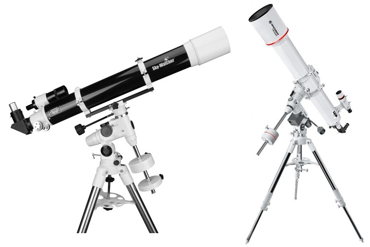

Wspominając o wersji BK909EQ3–2 doszliśmy z budżetem na poziom 1300 zł. Dopłacając 100–200 zł możemy kupić już coś, co zdecydowanie bardziej można nazwać pełnoprawnym teleskopem. Mowa tutaj o refraktorze o obiektywie 120–127 mm i ogniskowej 1000 mm. Światło wynoszące w okolicach f/8 powoduje, że nie uciekniemy od aberracji chromatycznej. Te osoby, które jej wyjątkowo nie lubią, zawsze mogą wprowadzić przed obiektyw przysłonę ograniczająca jego średnicę do 10–11 cm. Aberracja chromatyczna i inne wady optyczne wtedy zmaleją, niestety razem z ilością zbieranego światła.
Refraktor taki, w podobnej cenie 1300–1500 zł, oferuje zarówno Sky Watcher (model BK1201), Meade (model AC 120/1000) czy Bresser (model Messier AR-127L). Tyle, że tutaj mówimy o cenie tylko i wyłącznie samej tuby optycznej. Chcąc mieć teleskop z montażem musimy zwiększyć nasze wydatki. Za 1749 zł możemy mieć już Sky Watchera na montażu EQ3–2 (BK1201EQ3–2). Messier 127/1200 na montażu EXOS2 kosztuje już 2799 zł.

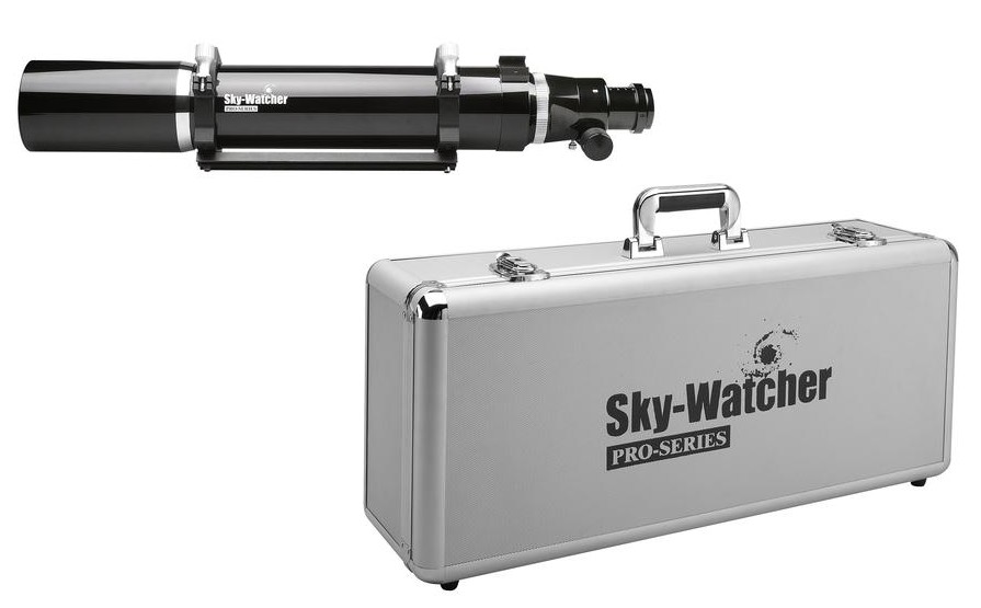

Tutaj od razu powinny nam przyjść do głowy bardzo popularne na naszym rynku refraktory firmy Sky Watcher wyposażone w szkło niskodyspersyjne ED (FPL-53). Firma oferuje tutaj modele o trzech typach obiektywów: 80/600, 100/900 i 120/900. Wszystkie z nich można kupić w trzech wersjach, czyli sama tuba optyczna, wersja Black Diamond, w której dodatkowo dostaje się 2-calową nasadkę kątową z powłokami dielektrycznymi wraz z 2-calowym okularem, szukacz 8×50 i aluminiową walizkę oraz wersja Equinox, w której zastosowano lepszy materiał obudowy i lepszy 2-calowy wyciąg okularowy z podwójnym przełożeniem.
Teleskop do obserwacji planet - Refraktory
Sky Watcher Equinox 100/900 z aluminiową walizką
Jeśli zupełnie subiektywnie miałbym coś polecać, to najciekawiej pod względem stosunku parametrów i możliwości do ceny wygląda wersja Sky Watcher BKED100 100/900 Black Diamond. Jest najciemniejsza, ale przez to najlepiej skorygowana, co przy obserwacji planet ma znaczenie zasadnicze. Kosztuje 3300 zł, czyli tylko 450 zł więcej niż mniejszy model 80/600. Chcąc kupić największy 120/900 musimy zapłacić aż prawie 7000 zł. Oczywiście trzeba pamiętać, że mówimy tutaj tylko o tubach optycznych bez montażu. Jeśli ktoś nie chce inwestować w montaż, lepiej skupić się na modelu 80/600, który da się zamontować na statywie fotograficznym z głowicą 2D. Jeśli taki już posiadamy, oszczędzimy sobie dodatkowych wydatków, z tym że będziemy raczej skazani na najmniejsze refraktory. Te o średnicach od 100 mm w górę zdecydowanie lepiej używać na dedykowanych montażach astronomicznych.

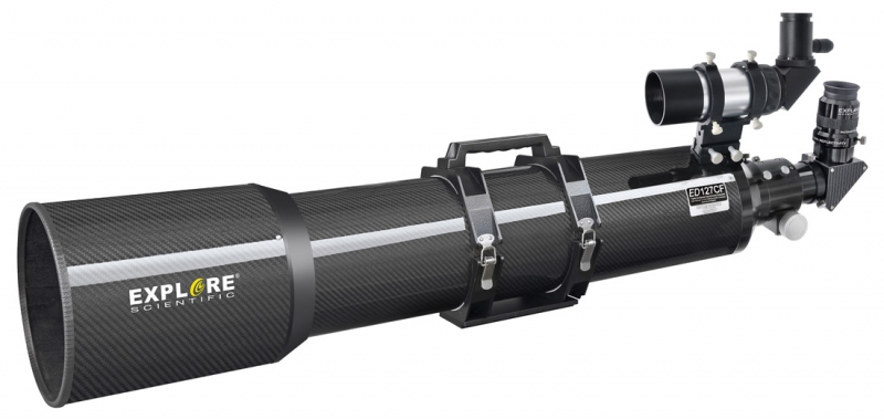

Oczywiście na firmie Sky Watcher oferta się nie kończy. W podobnych kwotach kupimy refraktory ED np. firmy Explore Scientific czy Omegon. Tutaj też możemy wybierać wersję z tańszą obudową aluminiową lub droższą (ale przez to lżejszą i mniej podatną na odkształcenia termiczne) węglową. Mamy jednak do czynienia z układami trochę jaśniejszymi niż u Sky Watchera, bo oferowane parametry to 80/480, 102/714 i 127/952.
Za 3-elementowy refraktor Explore Scientific 127/952 ED APO w karbonowej tubie zapłacimy ponad 9000 zł
