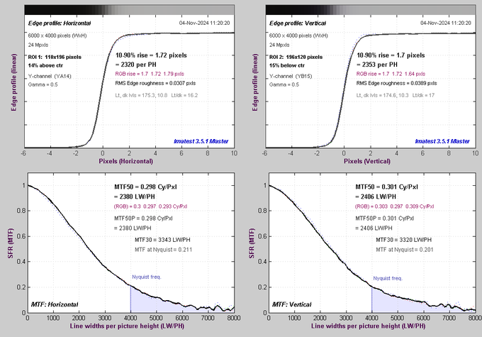

Wyniki zanotowane na podstawie JPEG-ów z R1 są odrobinę niższe niż w Sony A9 III. Oceniając wyostrzanie w Alphie, nie zauważyliśmy, by jego poziom był nadmierny. W przypadku R1 nie widać jednak żadnych oznak uwydatniania obrazu, czego potwierdzeniem są poniższe wykresy z programu Imatest, utworzone na podstawie przykładowego pliku JPEG.
Canon EOS R1 - Rozdzielczość
Górne wykresy przedstawiają przebiegi profilu na granicy czerni i bieli, a dolne funkcję MTF. Nie zauważamy typowych lokalnych ekstremów w przebiegach profilów, czy niepokojących wzrostów wartości funkcji MTF50, które mogły by wskazywać na zastosowanie wyostrzania. Wszystko wskazuje zatem na to, że Canon jest konsekwentny i najniższy poziom wyostrzania oznacza w praktyce jego brak.

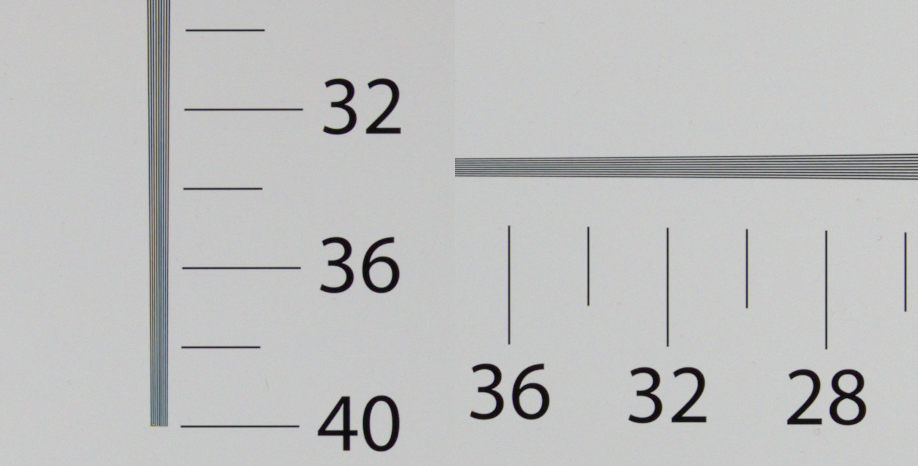

Na koniec zobaczmy jeszcze jak wygląda kwestia owej mory. Patrząc na poniższy wycinek tablicy testowej, kolorowe artefakty dostrzeżemy bez trudu, ale – co ciekawe – przede wszystkim dla składowej poziomej.

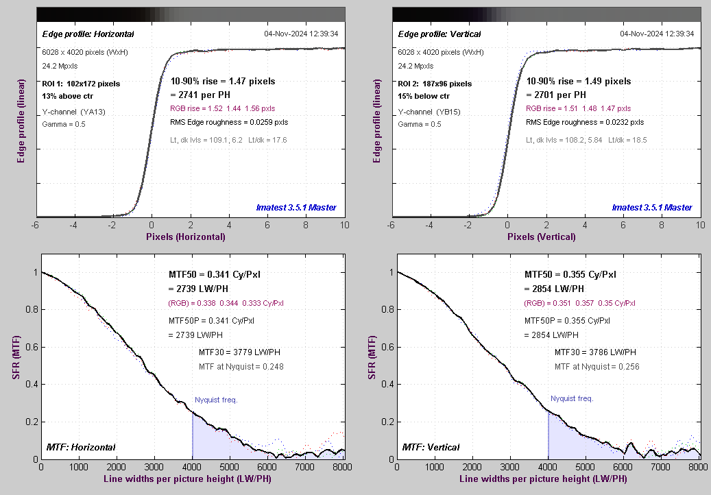

Wybraliśmy przykładowy plik JPEG (7 MB) tablicy testowej, którego rozdzielczość przy użyciu omawianej funkcji została zwiększona do 11424x7616 (21.4 MB). Jeśli chodzi o pomiar zdolności rozdzielczej w Imateście, na podstawie pierwotnego pliku zanotowaliśmy wartość 2330 LW/PH, a zmodyfikowanego aż 5444 LW/PH. Zobaczmy jeszcze wykresy z Imatestu wygenerowane na podstawie drugiego obrazu.
Nie ulega wątpliwości, że obraz został wyostrzony. Co więcej, zarówno profile na granicy czerni i bieli, jak i przebiegi funkcji MTF mają bardzo nietypowe kształty. Zwłaszcza lokalne maksimum na dolnych wykresach wygląda osobliwie.

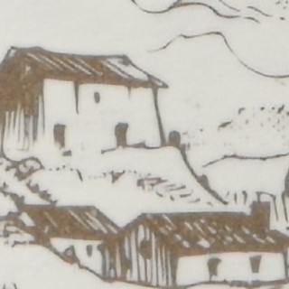

Proces ten jednak wykorzystuje zaledwie jedną ekspozycję, trudno zatem oczekiwać cudów, tj. że na zmodyfikowanym obrazie pojawią się szczegóły, których wcześniej nie było na pierwotnym zdjęciu. Zobaczmy jeszcze 100% wycinki naszej scenki, zaprezentowane poniżej.
Canon EOS R1 - Rozdzielczość Canon EOS R1 - Rozdzielczość
Szczerze powiedziawszy, mamy mieszane odczucia odnośnie jakości wygenerowanego obrazu. Z jednej strony, widać nieco więcej szczegółów (głównie na lewym wycinku), ale z drugiej bardziej rzuca się w oczy schodkowanie krawędzi i pogorszenie wyglądu obszarów z przejściami tonalnymi.
