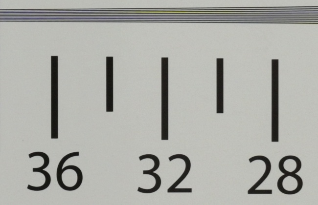

Nikon Z7, JPEG, f/1.8

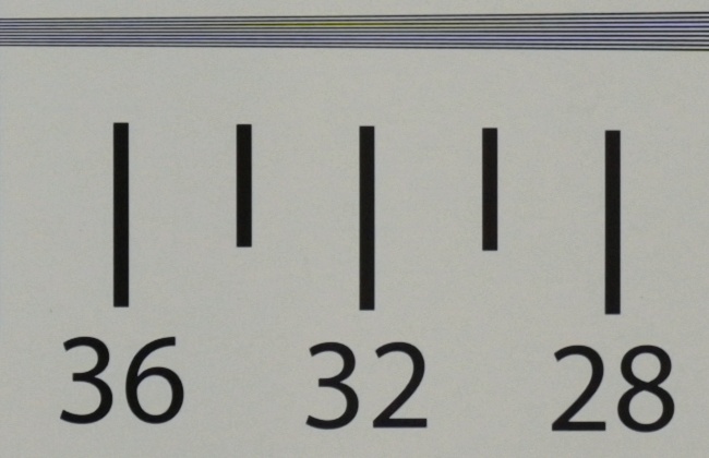

Nikon Z7, JPEG, f/4.0
