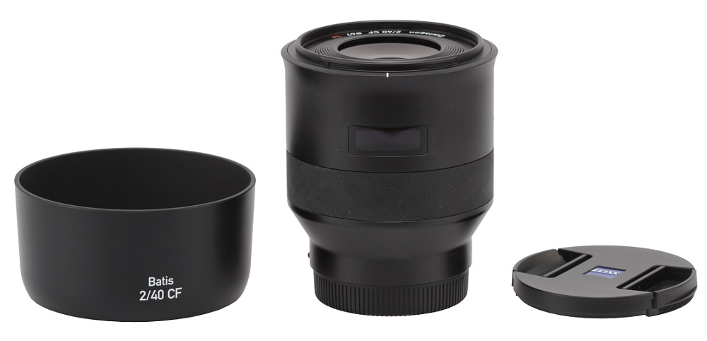

Niniejsza tabela prezentuje zestawienie obiektywów pełnoklatkowych o ogniskowej z przedziału 35–45 mm i świetle zawierającym się od f/1.8 i f/2.0. Widać wyraźnie, że Batis jest tutaj obiektywem najbardziej skomplikowanym optycznie, największym i z największą średnicą filtra. Co ciekawe, wcale nie jest najcięższy, bo tutaj prym wiedzie Milvus, który jest prawie dwa razy cięższy. Tym, co jeszcze wyróżnia Batisa na tle konkurentów, jest minimalny dystans ustawiania ostrości, który wynosi tylko 24 cm.
Na poniższym zdjęciu, na prawo od Batisa, stoją dwa inne obiektywy na bagnecie Sony FE. Są to Samyang AF 45 mm f/1.8 FE oraz Voigtlander Apo-Lanthar 2/60 Macro. Jaśniejszy Samyang sprawia wrażenie wręcz filigranowego przy dużym Zeissie.

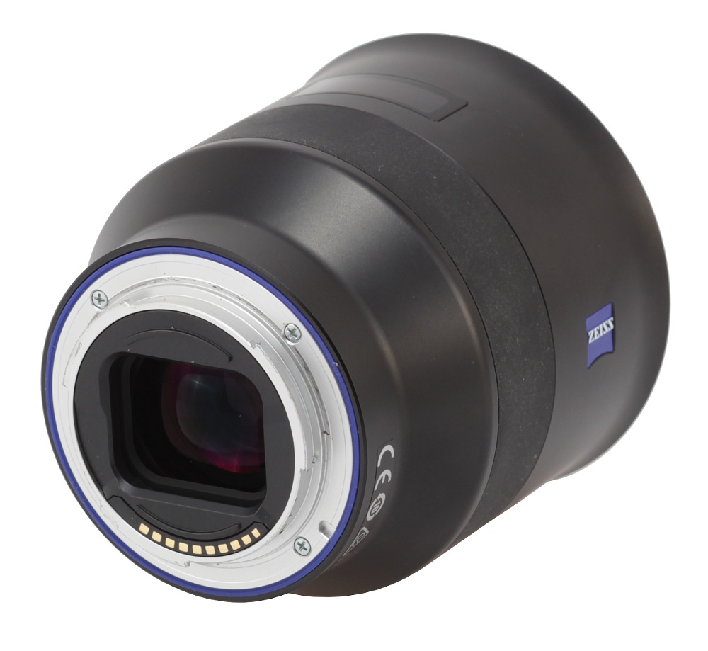

Testowany obiektyw rozpoczyna się metalowym bagnetem, który otacza styki i wykonane z tworzywa sztucznego czarne okienko o rozmiarach 29×24 mm. Okienko to osłania wewnętrzny tubus obiektywu, który jest ładnie wyczerniony i zmatowiony, ale też wykonano go z tworzywa sztucznego.
Carl Zeiss Batis 40 mm f/2 CF  - Budowa i jakość wykonania
Tylna soczewka jest nieruchoma i ma średnicę około 27 mm. Nie ma ona jednak przekroju kołowego, bo umieszczono ją w kolejnym okienku o rozmiarach trochę mniejszych od samej soczewki. Od strony bagnetu nie widać żadnych szpar, ani elementów elektroniki. Obiektyw jest uszczelniony i odporny na wnikanie kurzu oraz zachlapania.

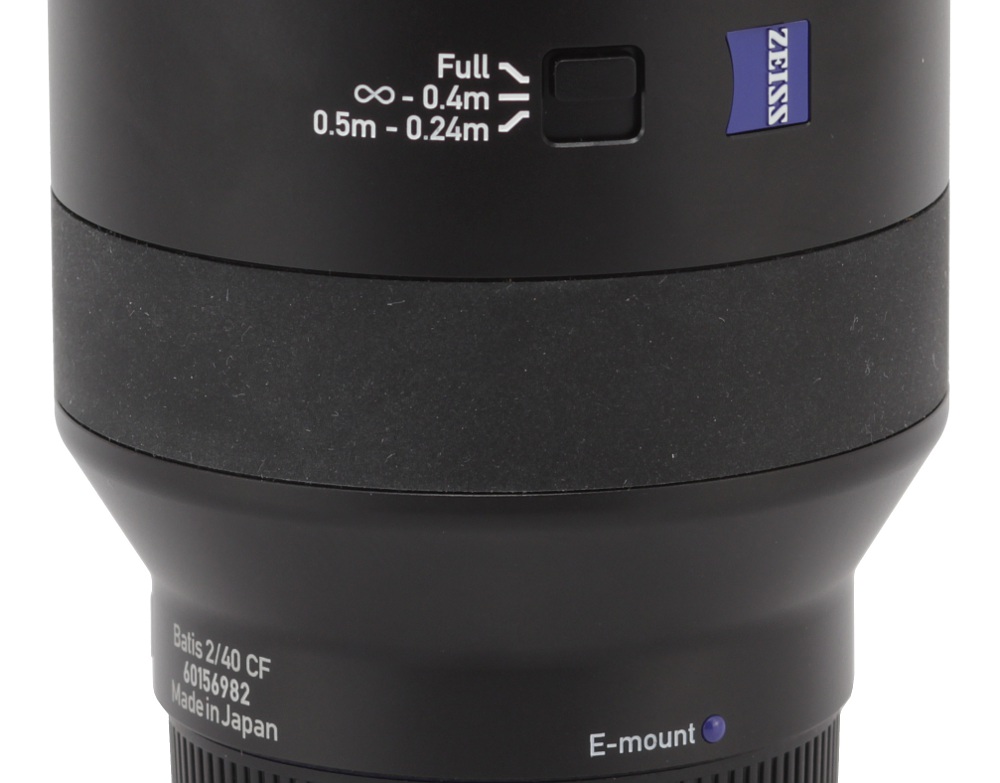

Właściwy korpus obiektywu rozpoczyna się czarnym i metalowym pierścieniem, którego średnica zwiększa się wraz z oddalaniem od bagnetu. Znajdziemy na nim niebieską kropkę ułatwiającą mocowanie obiektywu do aparatu, oznaczenie bagnetu (E-mount), nazwę i numer seryjny obiektywu oraz informację, że wyprodukowano go w Japonii.

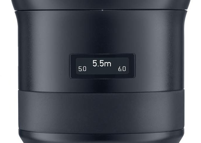

Ponad pierścieniem znajdziemy okienko ze skalą odległości i głębi ostrości. Okienko owo to nic innego jak wyświetlacz ciekłokrystaliczny, który uruchamia się dopiero w momencie, gdy włączymy aparat i przełączymy go w tryb manualnego ustawiania ostrości. Wtedy ujrzymy w nim wyświetloną odległość, na którą ustawiona jest ostrość i zakres głębi.
Szczerze mówiąc nie przepadam za takimi elektronicznymi wodotryskami. Nie dość, że obiektyw pożera wtedy energię z baterii aparatu, to jeszcze sama skala świeci. W dzień nie jest to żadnym problemem, ale jeśli używamy obiektywu w nocy, może denerwować. Choć z drugiej strony jest to o tyle użyteczne, że inni producenci, którzy oferują pierścienie pracujące z przełożeniem elektronicznym, dają możliwość podglądu skali odległości i głębi ostrości tylko na wyświetlaczu aparatu.
Na tym samym gładkim i metalowym pierścieniu, na którym widnieje okienko ze skalą odległości, znajdziemy jeszcze dwa loga firmy Zeiss umieszczone po bokach. Pod jednym z nich widnieje przełącznik, który pozwala ustawiać zakres pracy autofokusa. Mamy do dyspozycji przedziały: FULL, 0.4 m–∞ oraz 0.24–0.50 m.

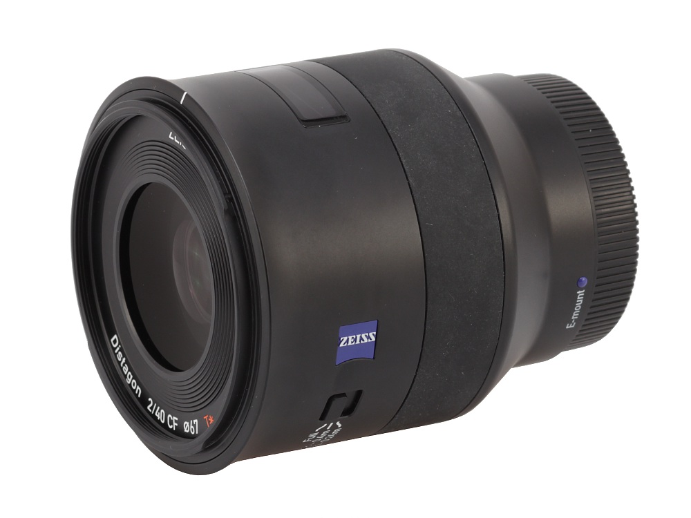

Na samym końcu obiektyw minimalnie się poszerza i przechodzi w bagnet do mocowania osłony przeciwsłonecznej. Przednia soczewka jest nieruchoma i ma średnicę 37 mm. Otacza ją napis „ZEISS Distagon 2/40 ⌀67 T*” oraz nierotujące mocowanie filtrów o średnicy 67 mm.

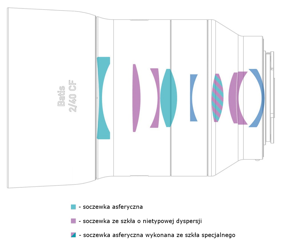

Jeśli chodzi o konstrukcję wewnętrzną, mamy tutaj do czynienia z 9 soczewkami ustawionymi w 8 grupach. Zastosowano trzy elementy ze specjalnego rodzaju szkła, dwa elementy asferyczne oraz jedno, które jest jednocześnie wykonane ze specjalnego rodzaju szkła i asferyczne. Wewnątrz znajdziemy jeszcze przysłonę o dziewięciu listkach, którą możemy domknąć maksymalnie do wartości f/22.
