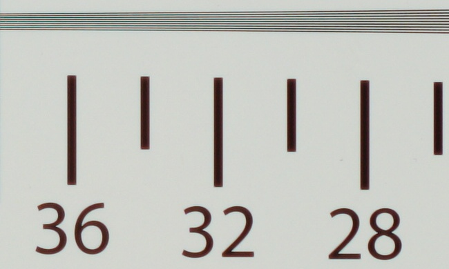

A7R II, JPEG, 40 mm, f/2.0
Carl Zeiss Batis 40 mm f/2 CF  - Rozdzielczość obrazu
A7R II, JPEG, 40 mm, f/4.0
