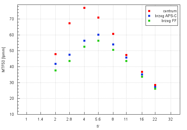

Rozdzielczość (w sensie funkcji MTF50) obiektywu Zeiss Batis 40 mm f/2 CF została przetestowana w oparciu o pliki RAW z aparatu Sony A7R II. W przypadku tego bezlusterkowca za poziom przyzwoitości uznajemy wyniki na poziomie 39–41 lpmm, a najlepsze obiektywy stałoogniskowe notują rezultaty sięgające powyżej 70 lpmm. Jak dotychczas, najlepsze rezultaty odnotowały dwa obiektywy Voigtlandera: Apo-Lanthar 65 mm f/2 Aspherical 1:2 Macro (78.5 lpmm) oraz Nokton 50 mm f/1.2 (78.6 lpmm).
Zobaczmy, jak na tym tle wyglądają osiągi obiektywu Zeiss Batis 40 mm f/2 CF. Wyniki, jakie uzyskał on w centrum kadru oraz na brzegach matryc APS-C i pełnej klatki, są zaprezentowane poniżej.
Carl Zeiss Batis 40 mm f/2 CF  - Rozdzielczość obrazu
Widać wyraźnie, że nasza opinia o Batisach wyrażona na wstępie tego testu musi ulec zmianie. Zeiss 2/40 CF już na maksymalnym otworze względnym daje obraz dobrej jakości, a wraz z przymykaniem przysłony jego jakość błyskawicznie się poprawia. Jest to proces na tyle szybki, że już na przysłonie f/4.0 uzyskane MTF-y ocierają się do rekordy, dochodząc do poziomu 77.1 lpmm. Formalnie, do obu wspominanych przed chwilą Voigtlanderów troszkę zabrakło, ale trzeba pamiętać o tym, że błędy pomiarowe w tym przypadku sięgają około 1–2 lpmm, więc wyniki Batisa i naszej dwójki rekordzistów zazębiają się w granicach owych błędów. W praktyce, niezależnie od tego czy mamy 77, czy 78 lpmm, obraz będzie odbierany jako rewelacyjny.
Żadnych zastrzeżeń nie możemy mieć też do zachowania na brzegu matrycy APS-C. Tutaj na maksymalnym otworze względnym jakość obrazu jest w pełni akceptowalna i też dość szybko się polepsza wraz z przymykaniem przysłony. Najwyższe MTF-y, na bardzo dobrym poziomie 60 lpmm, notowane są w okolicach f/5.6.
Osiągi na brzegu pełnej klatki są tylko trochę gorsze niż to, co widzieliśmy na brzegu APS-C, ale owe „trochę” wystarcza, aby maksymalny otwór względny spadł z jakością obrazu tuż poniżej poziomu przyzwoitości. Lekkie przymknięcie przysłony, nawet o tylko 1/3–1/2 EV, powoduje jednak, że poziom ten jest osiągany. Maksymalne wyniki znów obserwujemy w okolicach otworu względnego f/5.6 i tam mamy do czynienia z dobrym poziomem 56 lpmm.
Podsumowując, Batis 40 mm f/2 CF praktycznie nie ma słabych punktów. Nie tylko daje dobrą jakość obrazu począwszy od maksymalnego otworu względnego, ale po przymknięciu potrafi notować wyniki iście rekordowe. Tego właśnie oczekujemy od drogiego obiektywu wykonanego przez renomowanego producenta.
