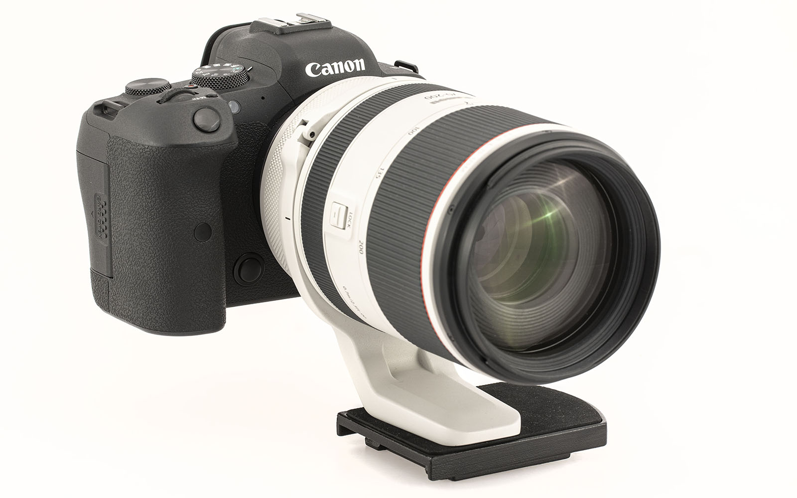

Filmy przykładowe
Na zakończenie testu prezentujemy kilka przykładowych plików do pobrania. Materiały zostały nagrane z wykorzystaniem obiektywu Canon RF 70–200 mm f/2.8 L IS USM.
