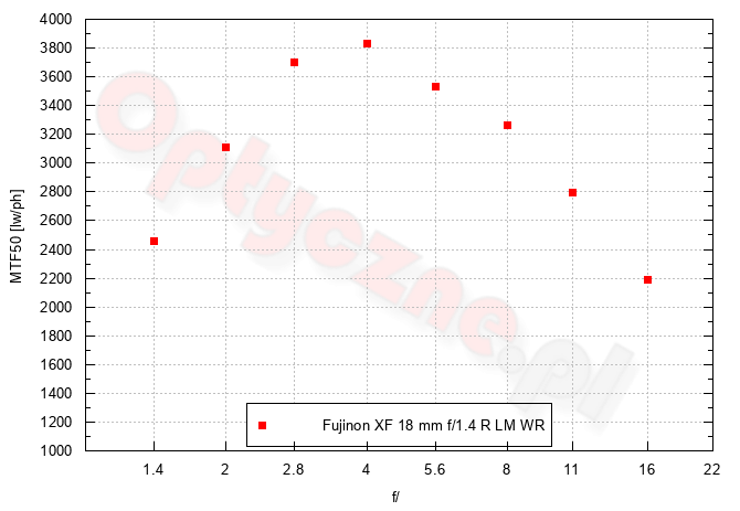

Rozdzielczość układu aparat+obiektyw (w rozumieniu wartości funkcji MTF50) wyznaczyliśmy w oparciu zdjęcia zapisane w formacie JPEG z wyostrzaniem ustawionym na minimalną wartość, a pomiary wykonaliśmy przy pomocy programu Imatest. W tej części testu wykorzystaliśmy obiektyw Fujinon XF 18 mm f/1.4 R LM WR. Wyniki prezentujemy na poniższym wykresie, a wartości wyrażone są w liniach na wysokość obrazu. Pozwalają one na porównanie z analogicznymi wykresami dla aparatów kompaktowych oraz ocenę stopnia wyostrzania zastosowanego przez producenta.
Fujifilm X-T50 - Rozdzielczość
Maksymalne wyniki, zmierzone na podstawie plików JPEG z dobrej klasy stałoogniskowego obiektywu, lekko przekraczają poziom 3800 LW/PH. To wyraźnie więcej niż w EOS-ie R7 i Lumiksie GH7. Oba te modele mają sensory o mniejszej liczbie pikseli, szczególnie GH7. Poza tym, na zdjęciach z Canona nie stwierdziliśmy śladów wyostrzania, a w Panasoniku jedynie nieznaczne. A jak ta kwestia wygląda w przypadku X-T50? Spójrzmy na poniższe wykresy z Imatestu:
