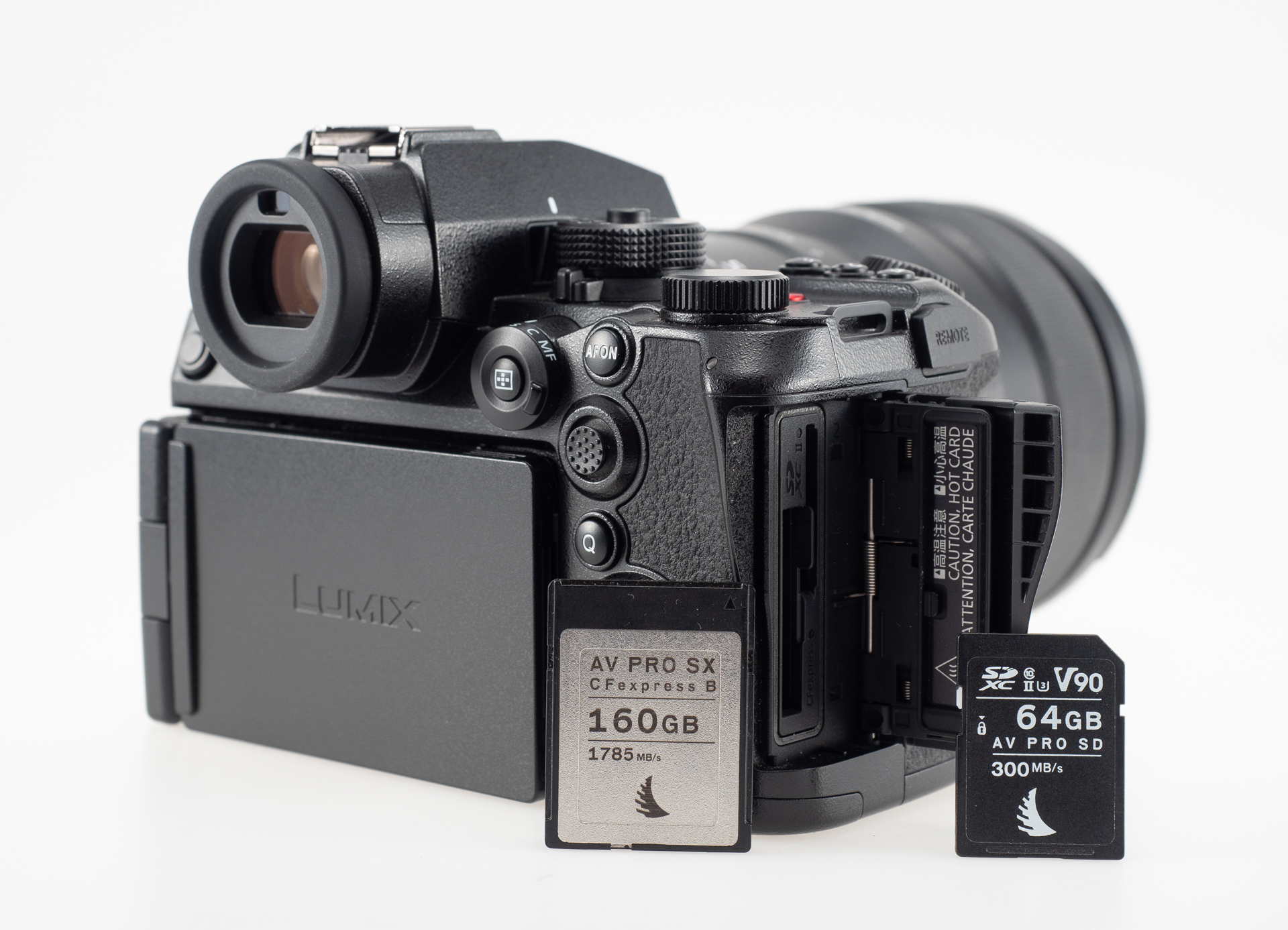

Test możliwości aparatu w zakresie zdjęć seryjnych wykonaliśmy z kartą Angelbird AV PRO CFexpress SX Type B 160 GB , przy czułości wynoszącej 1600 ISO i migawce 1/1000 sekundy. Podczas testu sprawdziliśmy możliwości trybu H. Zdjęcia w formacie JPEG zajmowały ok. 22.6 MB, natomiast RAW-y 82.4 oraz 72.7 MB, odpowiednio dla plików 14- i 12-bitowych. Dla trwającej 30 sekund serii i migawki mechanicznej otrzymaliśmy następujące rezultaty:

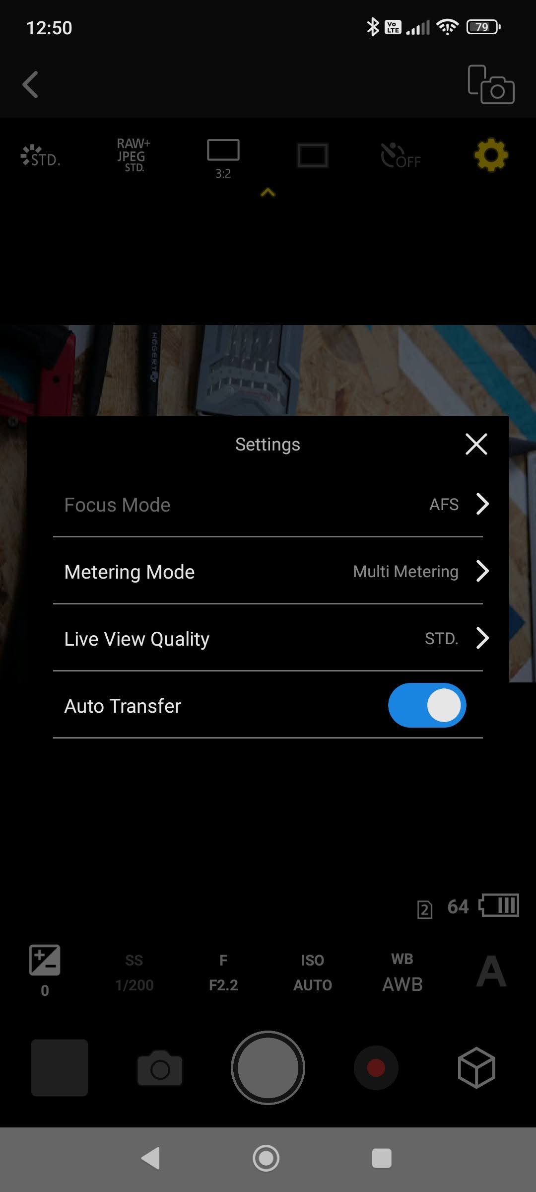

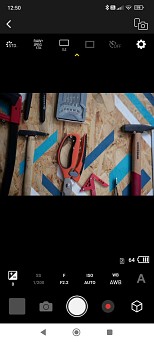

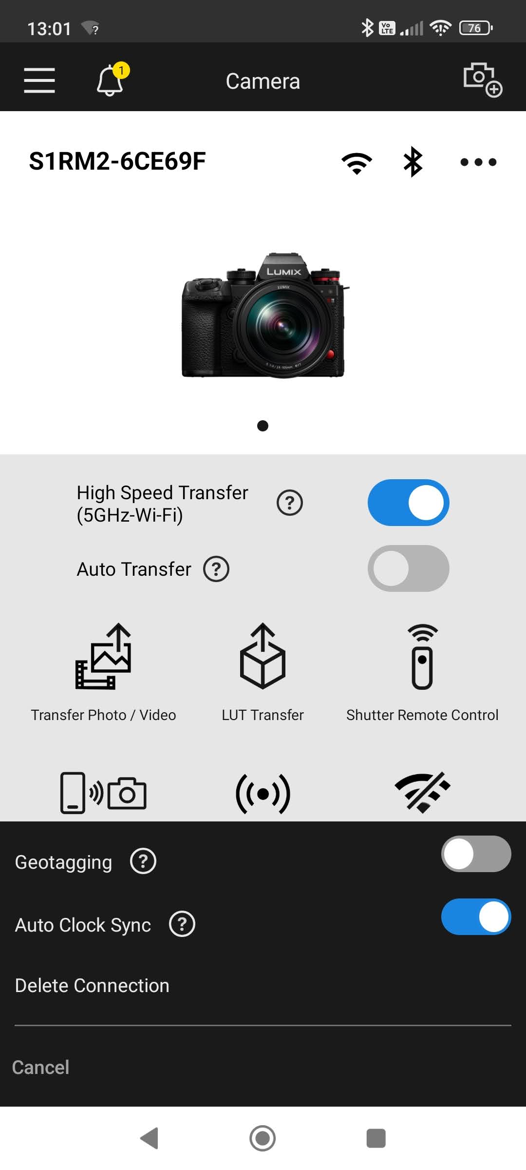

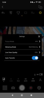

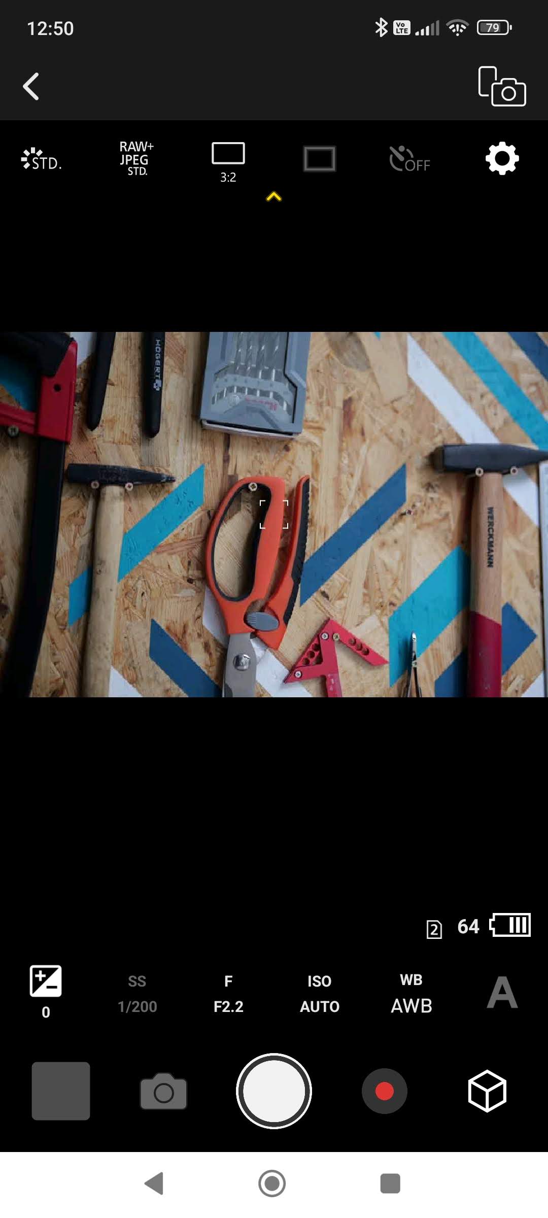

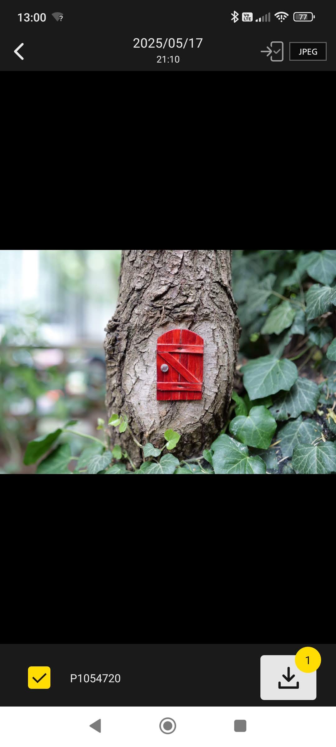

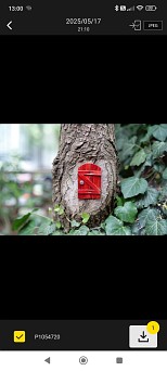

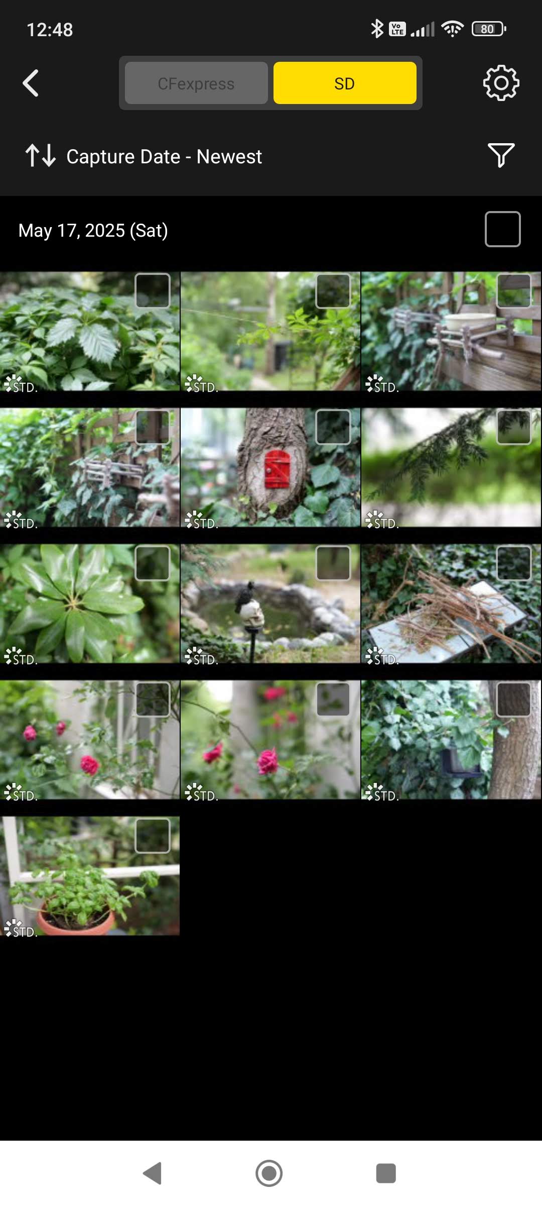

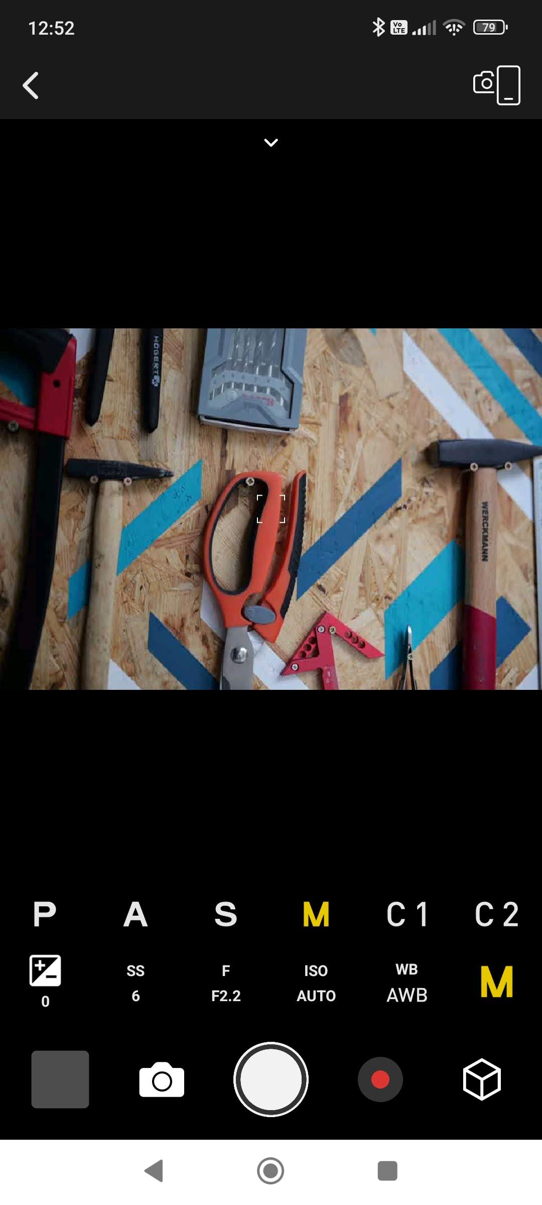

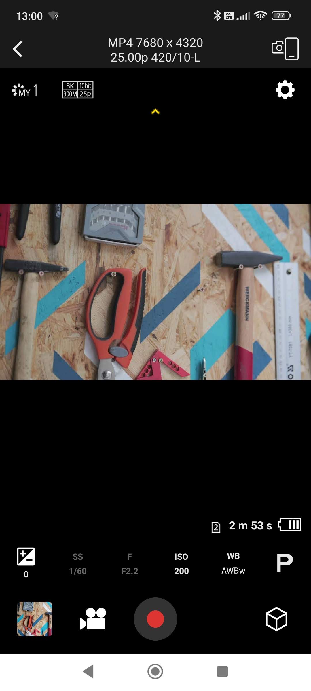

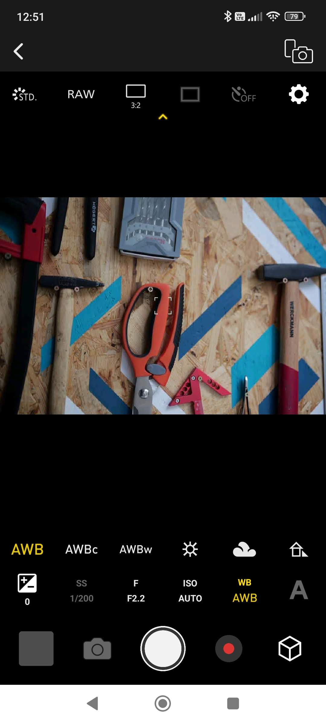

Wi-Fi
Panasonic S1R II wyposażony został oczywiście w moduły Wi-Fi (bez NFC) oraz Bluetooth. Pozwalają one na bezprzewodową komunikację bezlusterkowca z urządzeniami takimi jak smartfon czy tablet za pomocą aplikacji mobilnej Lumix Sync, dostępnej na platformę Android oraz iOS. Aplikacja pozwala na geotagowanie zdjęć (przy obecności w urządzeniu mobilnym modułu GPS), streaming na żywo, przesyłanie obrazów do pamięci urządzenia oraz, przede wszystkim, zdalną obsługę aparatu. Mamy możliwość wykonywania zdjęć, a także nagrywania filmów. W obu tych przypadkach możliwe jest sterowanie z poziomu aplikacji wszystkimi parametrami ekspozycji, regulowanie jakości i formatu zdjęć i filmów, wybieranie punktu ostrości oraz wiele innych ustawień.Istnieje także opcja przeglądania zdjęć i filmów na ekranie urządzenia mobilnego, przy czym mamy możliwość oglądania obrazów zarejestrowanych na konkretnej karcie z dwóch umieszczonych w aparacie. Kopiowanie JPEG-ów może odbywać się w pełnej rozdzielczości albo zredukowanej do 1620x1080 pikseli (opcja „compress” przy eksporcie)
Nawiązanie połączenia zaczynamy od sparowania urządzenia mobilnego z aparatem przez Bluetooth, które zapewnia stałą łączność. Przełączenie z Bluetooth do Wi-Fi nie trwa zwykle długo, bowiem zajmuje ok. 10 sekund. Łączność przebiega stabilnie, nie zauważyliśmy żadnych problemów z działaniem aplikacji. Reakcja aparatu na dotknięcie ekranowego przycisku migawki jest dość szybka, podobnie gdy użyjemy smartfona jako pilota zdalnego sterowania przez Bluetooth.
Całkiem szybko odbywa się kopiowanie zdjęć – transfer jednego JPEG-a w pełnej rozdzielczości zabiera 2-3 sekundy, a RAW-a ok. 8 sekund. Można też kopiować filmy, nawet w 8K.

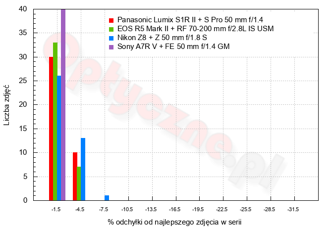

Standardowo w teście celności autofokusa wykonujemy serię 40 zdjęć w studio. Przysłonę w obiektywie ustawiamy na f/2.8 i fotografujemy tablicę rozdzielczości, każdorazowo przeogniskowując obiektyw. Wyniki przedstawiamy w postaci histogramu, który prezentuje procentowe wartości odchyłek od najlepszego pomiaru MTF50 w serii.
Aparaty Panasonika, Canona i Nikona wypadły w naszym teście porównywalnie i jednocześnie bardzo dobrze. W przypadku S1R II i Z8, wszystkie trafienia zmieściły się w dwóch pierwszych przedziałach odchyłek. Najlepiej natomiast poradził sobie Sony A7R V, notując komplet strzałów w punkt.
