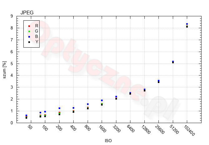

Na początku tego rozdziału prezentujemy tradycyjnie wykres pokazujący wyniki pomiaru szumu zarejestrowanego na zdjęciach JPEG. Liczne drobne załamania oraz porównywalne wartości dla poszczególnych składowych (do ISO 1600 głównie R, G oraz Y, a wyżej wszystkie) świadczą o działającym odszumianiu. Ustawienia „–5” nie można zatem traktować jako braku redukcji szumu. Zmierzony poziom zakłóceń nie jest wysoki, skoro nawet przy ISO 51200 przekracza on nieco 5%.

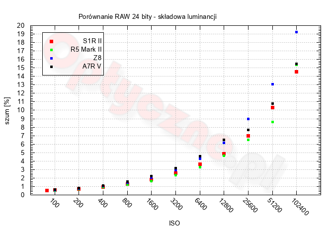

Do przebiegu wykresu nie mamy zastrzeżeń. Wraz ze wzrostem czułości szum rośnie wykładniczo i nie widzimy niepokojących załamań. Dodatkowo, poszczególne składowe szumu są wyraźnie oddzielone. Nic zatem nie wskazuje na to, by surowe pliki były odszumiane. Przejdźmy więc teraz do porównania składowej luminancji dla testowanego bezlusterkowca i trzech innych aparatów. Odpowiedni wykres prezentujemy poniżej.
Panasonic Lumix S1R II  - Szumy i jakość obrazu w RAW
Najniższy poziom szumu w naszym zestawieniu generuje Canon EOS R5 Mark II. Dla nastawy ISO 6400 jego przewaga nad Lumiksem wynosi ok. 1/3 EV. Różnica między Z8, a S1R II to ok. 1/2 EV, na korzyść tego drugiego. Z kolei A7R V szumi mocniej od Lumiksa o ok. 2/3 EV. Nie są to szczególnie duże różnice, skoro w żadnym przypadku nie przekroczyliśmy 1 EV.

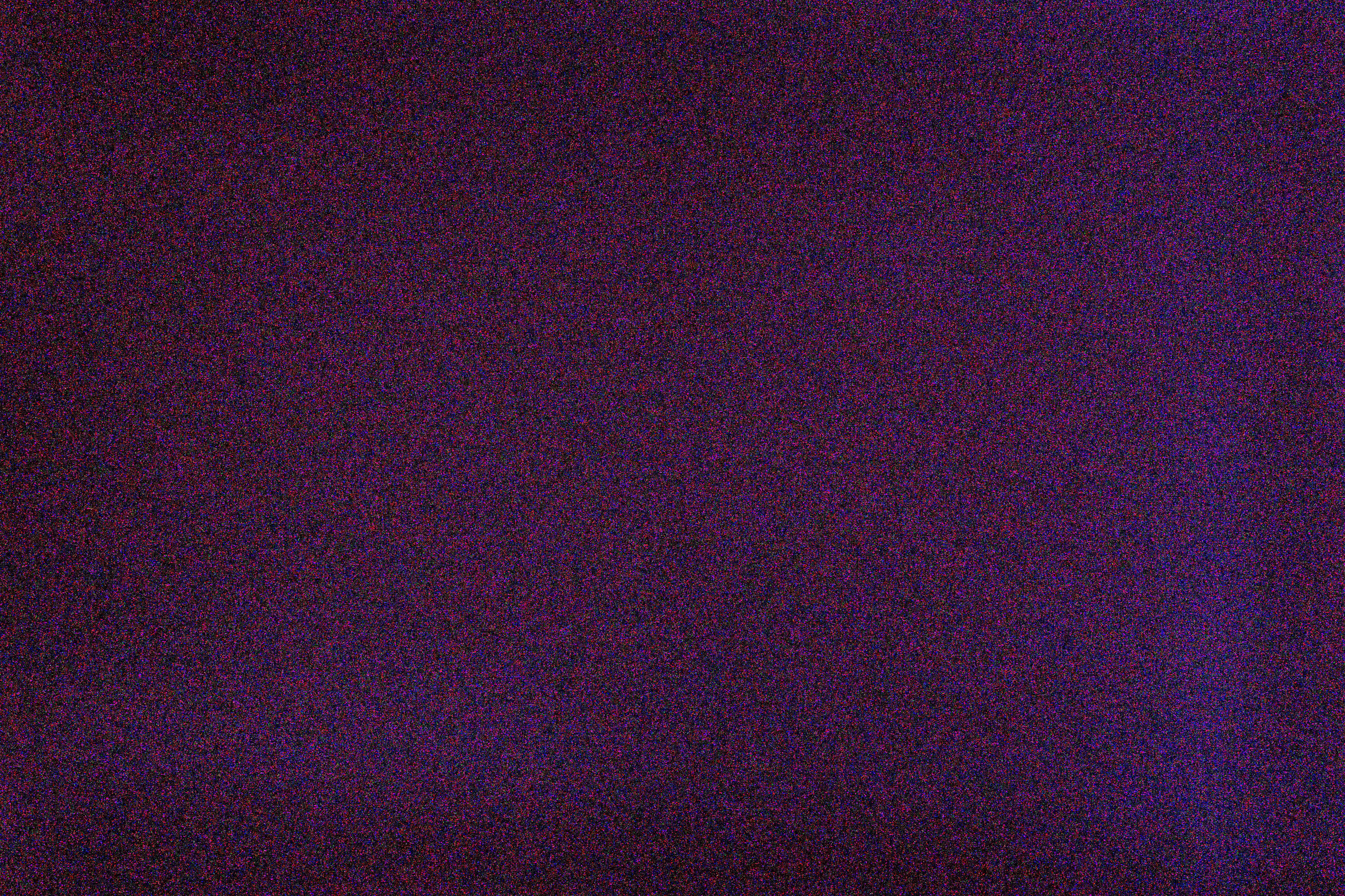

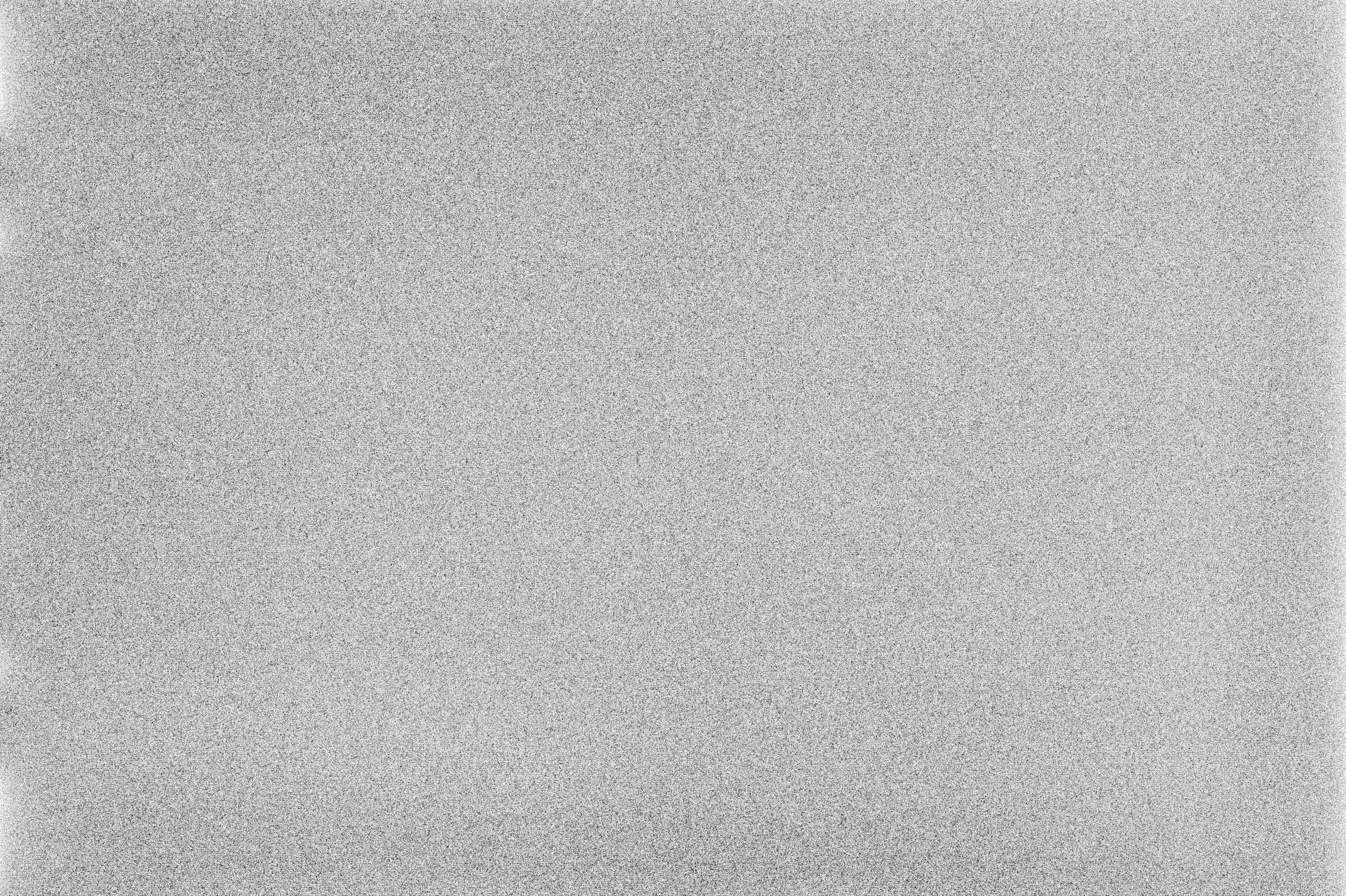

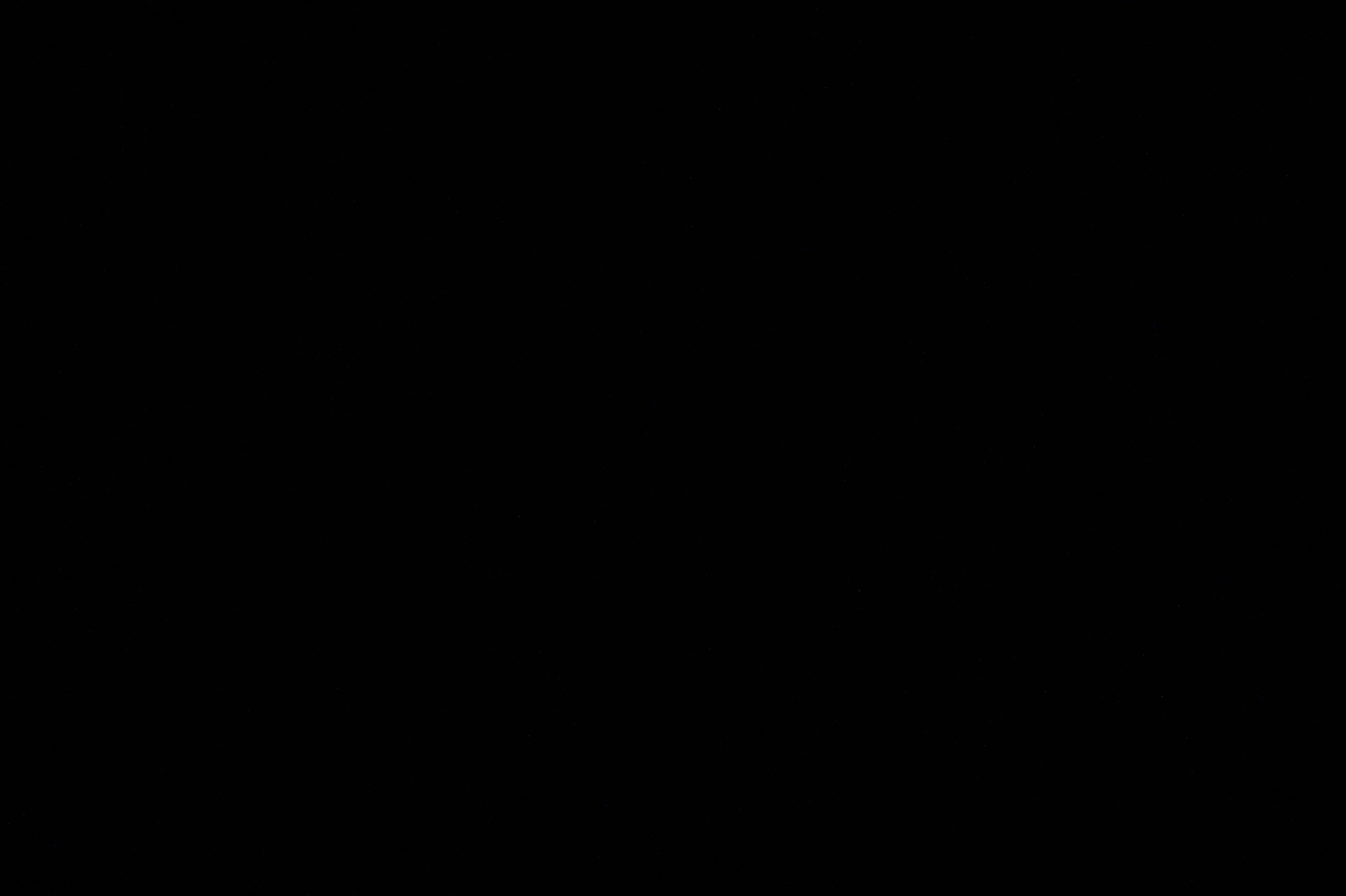

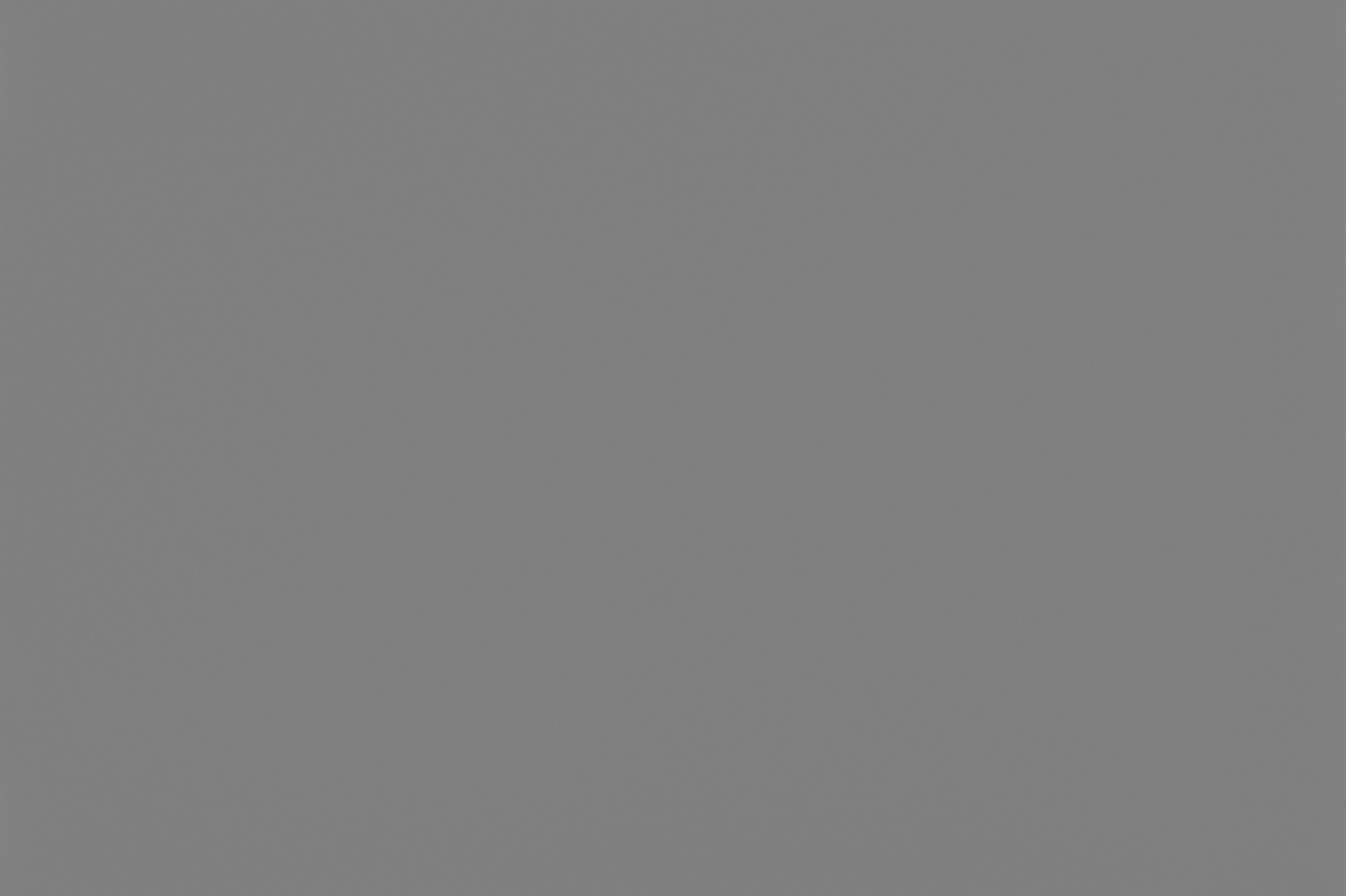

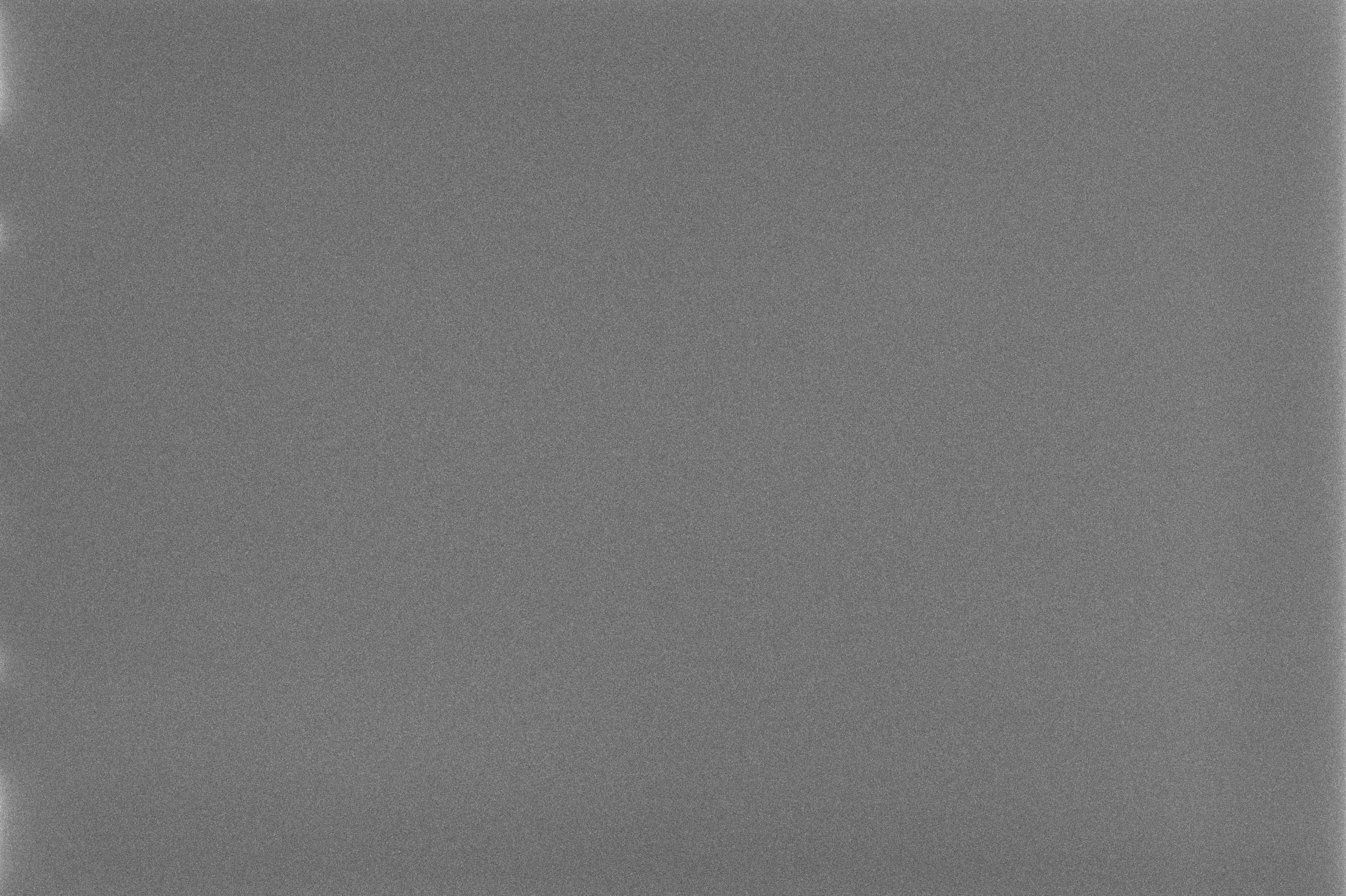

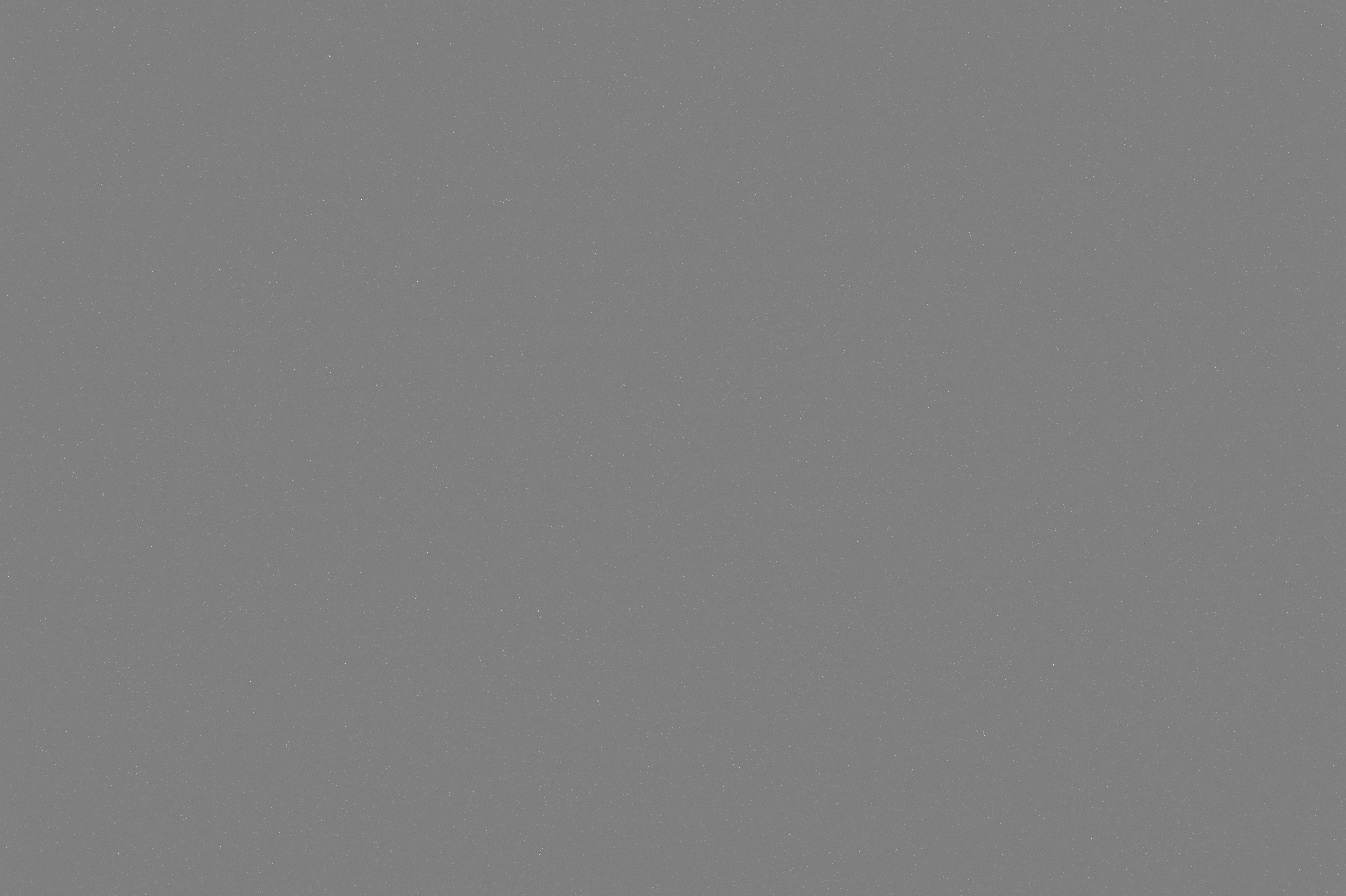

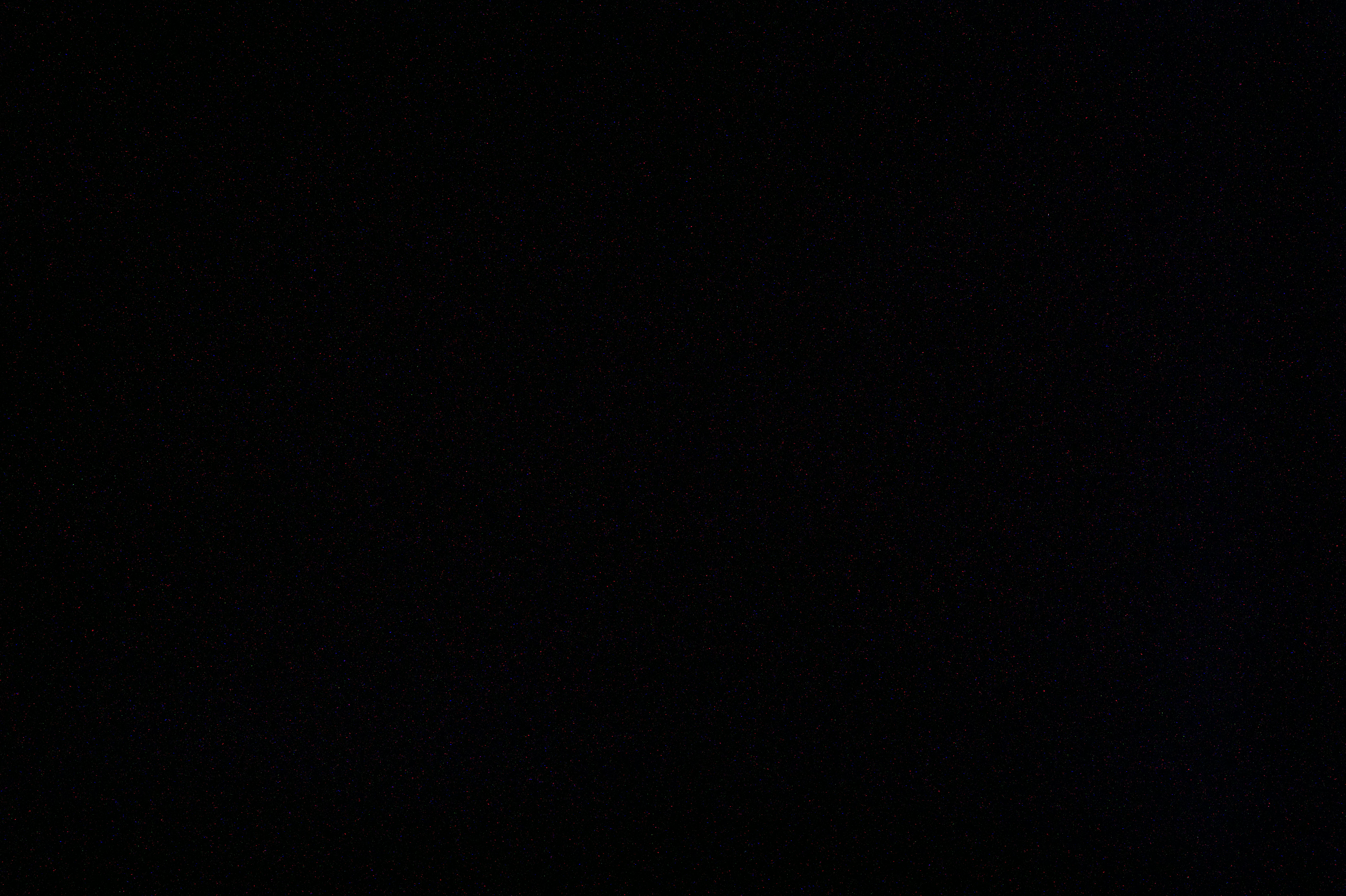

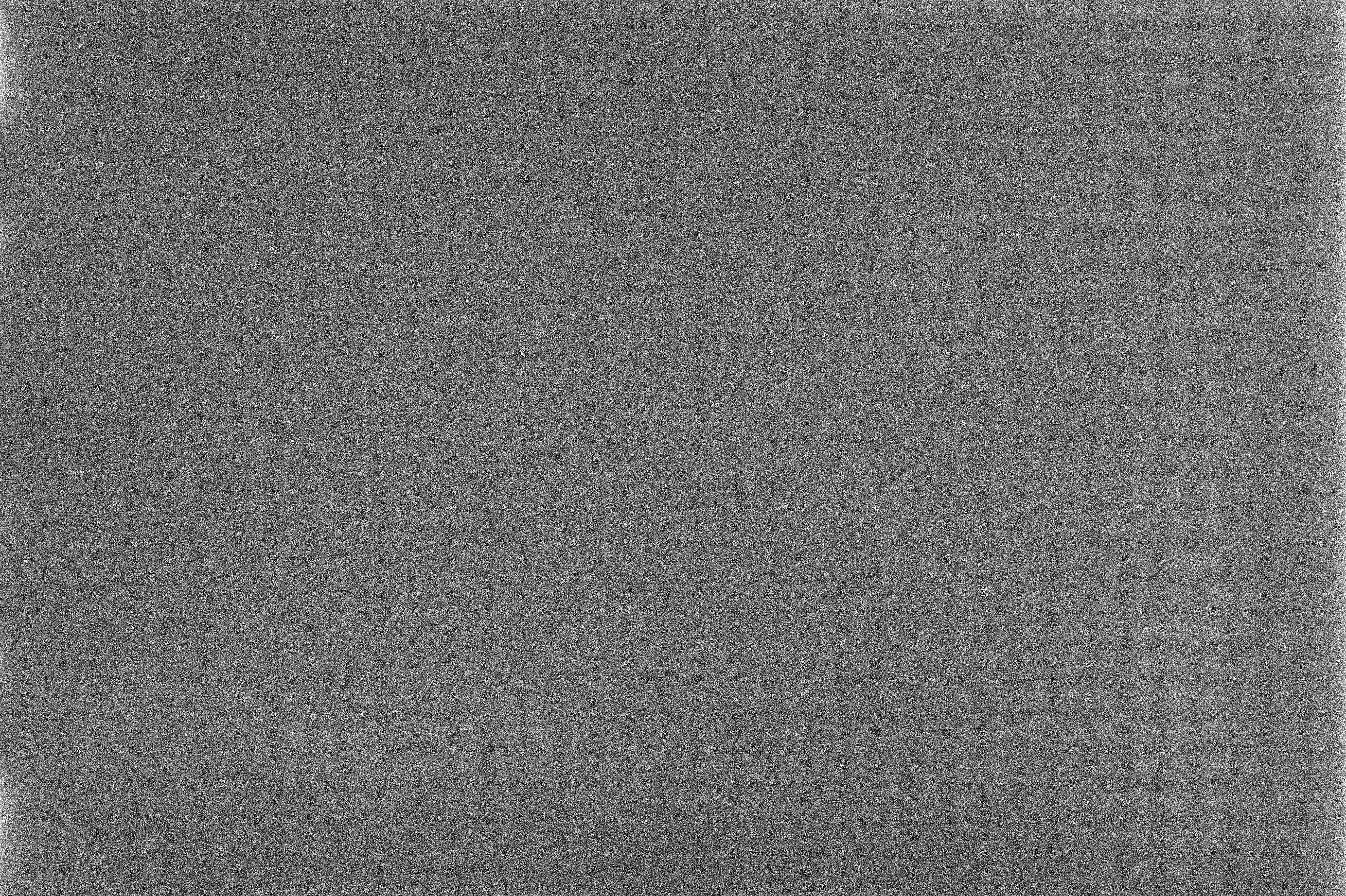

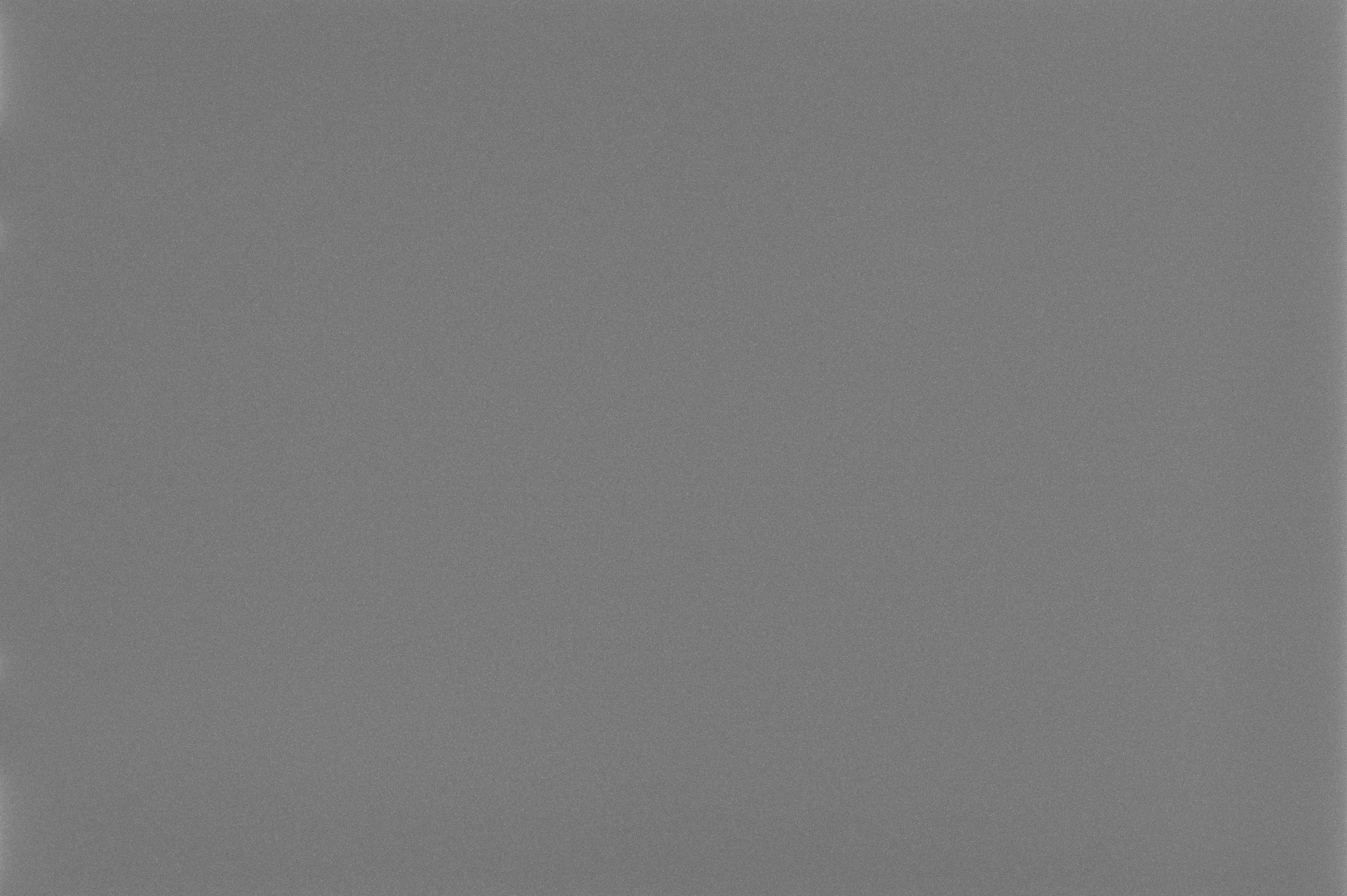

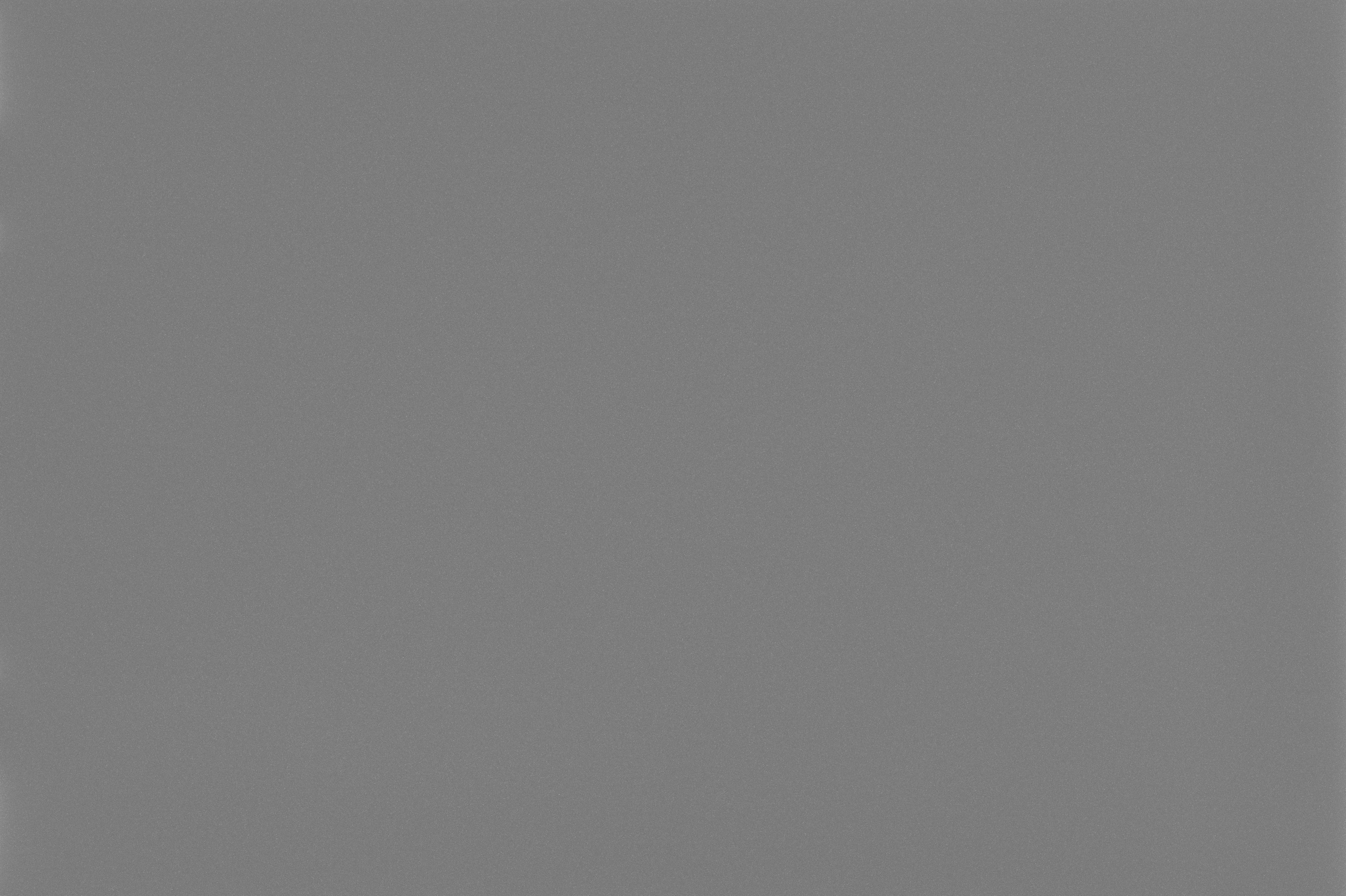

Darki

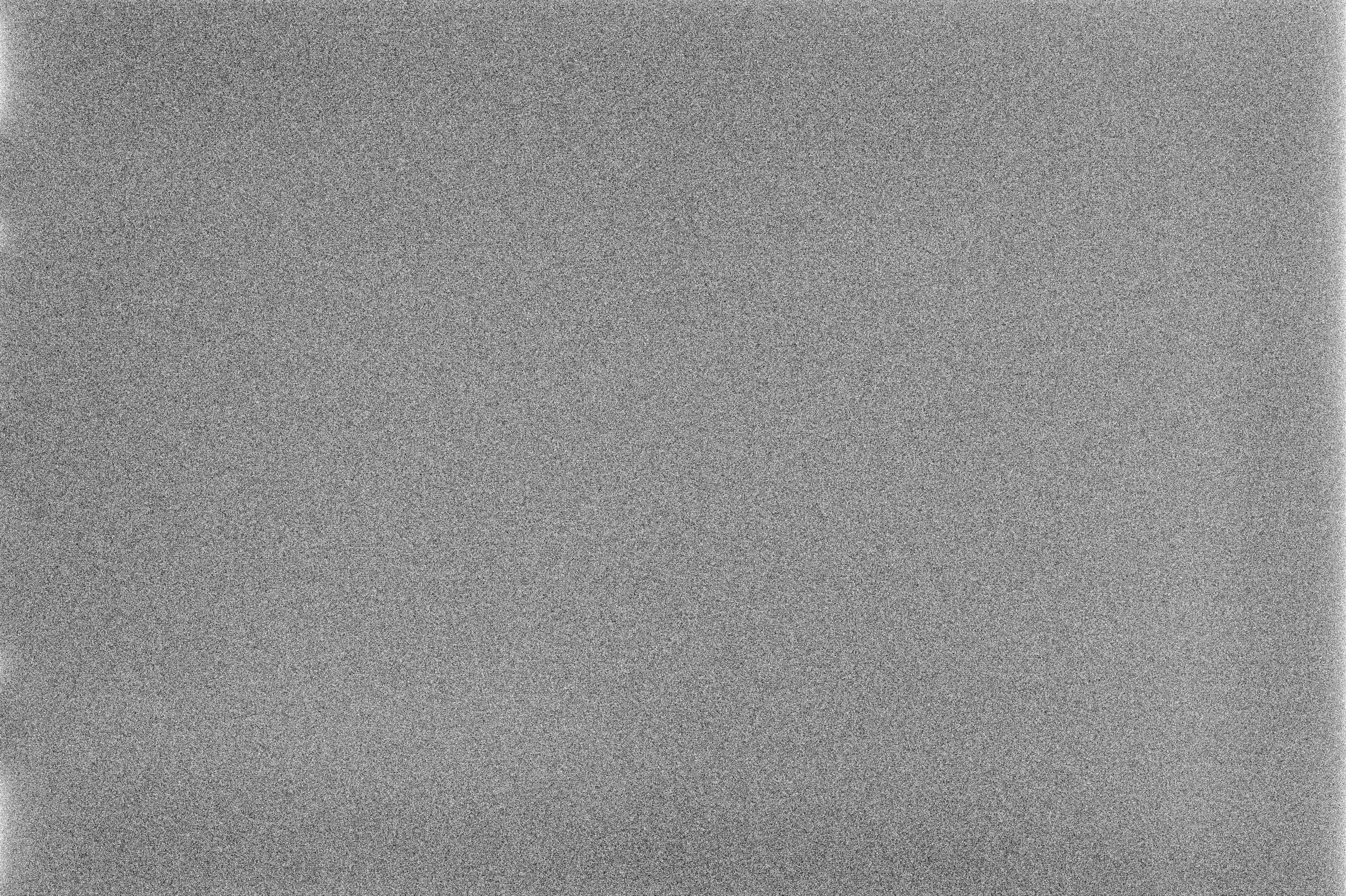

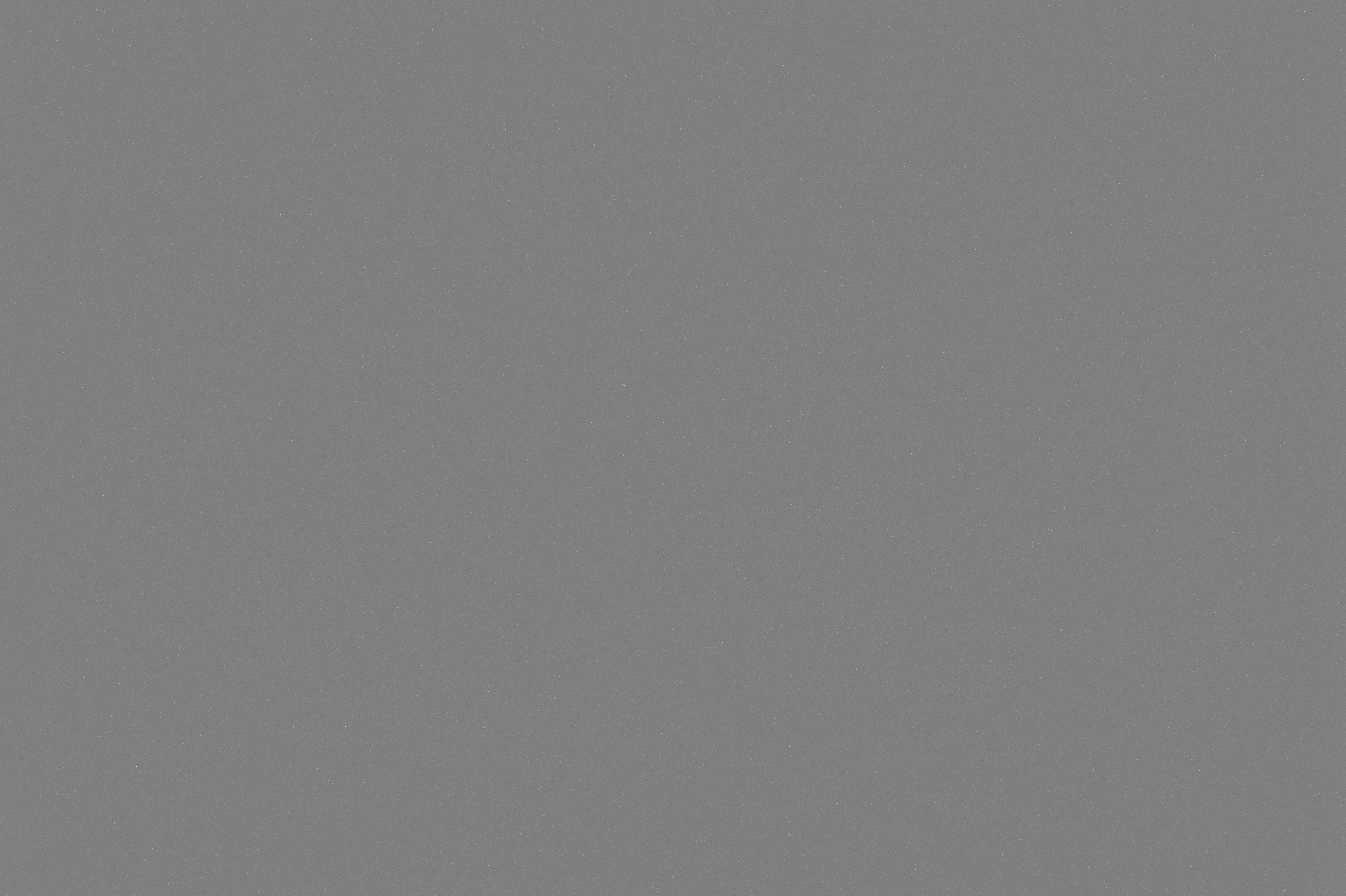

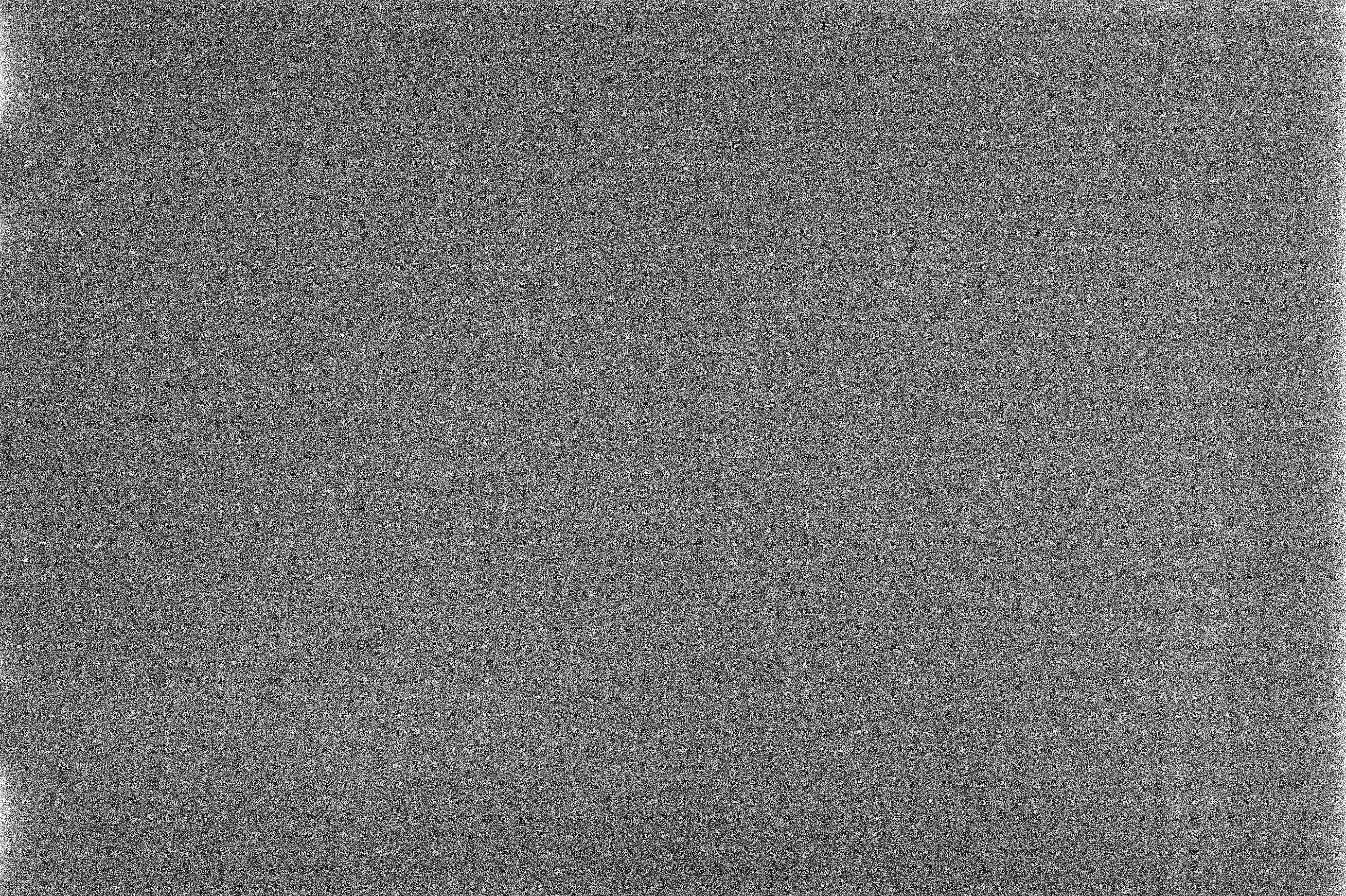

Poziom prądu ciemnego testujemy na podstawie zdjęć wykonanych z 3-minutową ekspozycją bez dopływu światła. Zdjęcia wykonujemy zarówno w formacie JPEG jak i 14-bitowych RAW-ów. Te pierwsze pokazujemy w postaci, w jakiej zostały zapisane przez aparat. Pliki RAW natomiast wywoływane są programem dcraw do postaci czarno-białej bez interpolacji. Uzyskane w ten sposób pliki TIFF konwertujemy do formatu GIF, dobierając zakres w taki sposób, aby najlepiej zobrazować generujący się na matrycy szum. W przypadku testowanego Lumiksa zakres ten wynosi od 255 do 768. Identyczny zakres ma również pozioma oś histogramów wykonanych na podstawie surowych plików. Maksymalne wartości na osi pionowej wynoszą 300 000 zliczeń.
40 Panasonic Lumix S1R II  - Szumy i jakość obrazu w RAW Panasonic Lumix S1R II  - Szumy i jakość obrazu w RAW Panasonic Lumix S1R II  - Szumy i jakość obrazu w RAW
80 Panasonic Lumix S1R II  - Szumy i jakość obrazu w RAW Panasonic Lumix S1R II  - Szumy i jakość obrazu w RAW Panasonic Lumix S1R II  - Szumy i jakość obrazu w RAW
100 Panasonic Lumix S1R II  - Szumy i jakość obrazu w RAW Panasonic Lumix S1R II  - Szumy i jakość obrazu w RAW Panasonic Lumix S1R II  - Szumy i jakość obrazu w RAW
200 Panasonic Lumix S1R II  - Szumy i jakość obrazu w RAW Panasonic Lumix S1R II  - Szumy i jakość obrazu w RAW Panasonic Lumix S1R II  - Szumy i jakość obrazu w RAW
400 Panasonic Lumix S1R II  - Szumy i jakość obrazu w RAW Panasonic Lumix S1R II  - Szumy i jakość obrazu w RAW Panasonic Lumix S1R II  - Szumy i jakość obrazu w RAW
800 Panasonic Lumix S1R II  - Szumy i jakość obrazu w RAW Panasonic Lumix S1R II  - Szumy i jakość obrazu w RAW Panasonic Lumix S1R II  - Szumy i jakość obrazu w RAW
1600 Panasonic Lumix S1R II  - Szumy i jakość obrazu w RAW Panasonic Lumix S1R II  - Szumy i jakość obrazu w RAW Panasonic Lumix S1R II  - Szumy i jakość obrazu w RAW
3200 Panasonic Lumix S1R II  - Szumy i jakość obrazu w RAW Panasonic Lumix S1R II  - Szumy i jakość obrazu w RAW Panasonic Lumix S1R II  - Szumy i jakość obrazu w RAW
6400 Panasonic Lumix S1R II  - Szumy i jakość obrazu w RAW Panasonic Lumix S1R II  - Szumy i jakość obrazu w RAW Panasonic Lumix S1R II  - Szumy i jakość obrazu w RAW
12800 Panasonic Lumix S1R II  - Szumy i jakość obrazu w RAW Panasonic Lumix S1R II  - Szumy i jakość obrazu w RAW Panasonic Lumix S1R II  - Szumy i jakość obrazu w RAW
25600 Panasonic Lumix S1R II  - Szumy i jakość obrazu w RAW Panasonic Lumix S1R II  - Szumy i jakość obrazu w RAW Panasonic Lumix S1R II  - Szumy i jakość obrazu w RAW
51200 Panasonic Lumix S1R II  - Szumy i jakość obrazu w RAW Panasonic Lumix S1R II  - Szumy i jakość obrazu w RAW Panasonic Lumix S1R II  - Szumy i jakość obrazu w RAW
102400 Panasonic Lumix S1R II  - Szumy i jakość obrazu w RAW Panasonic Lumix S1R II  - Szumy i jakość obrazu w RAW Panasonic Lumix S1R II  - Szumy i jakość obrazu w RAW
Do ISO 6400 wygląd histogramów nie budzi większych zastrzeżeń, bowiem swoim kształtem przypominają rozkład Poissona. Dla wyższych nastaw ich charakterystyka zmienia się i rozkłady mocno się wypłaszczają. Na darkach widać rozmaite niejednorodności, np. świecenie przy lewej krawędzi kadru, czy pionową linię z prawej strony. Testowany Lumix nie zasłużył na pochwały w tej kategorii, choć nie będziemy go też przesadnie krytykować.

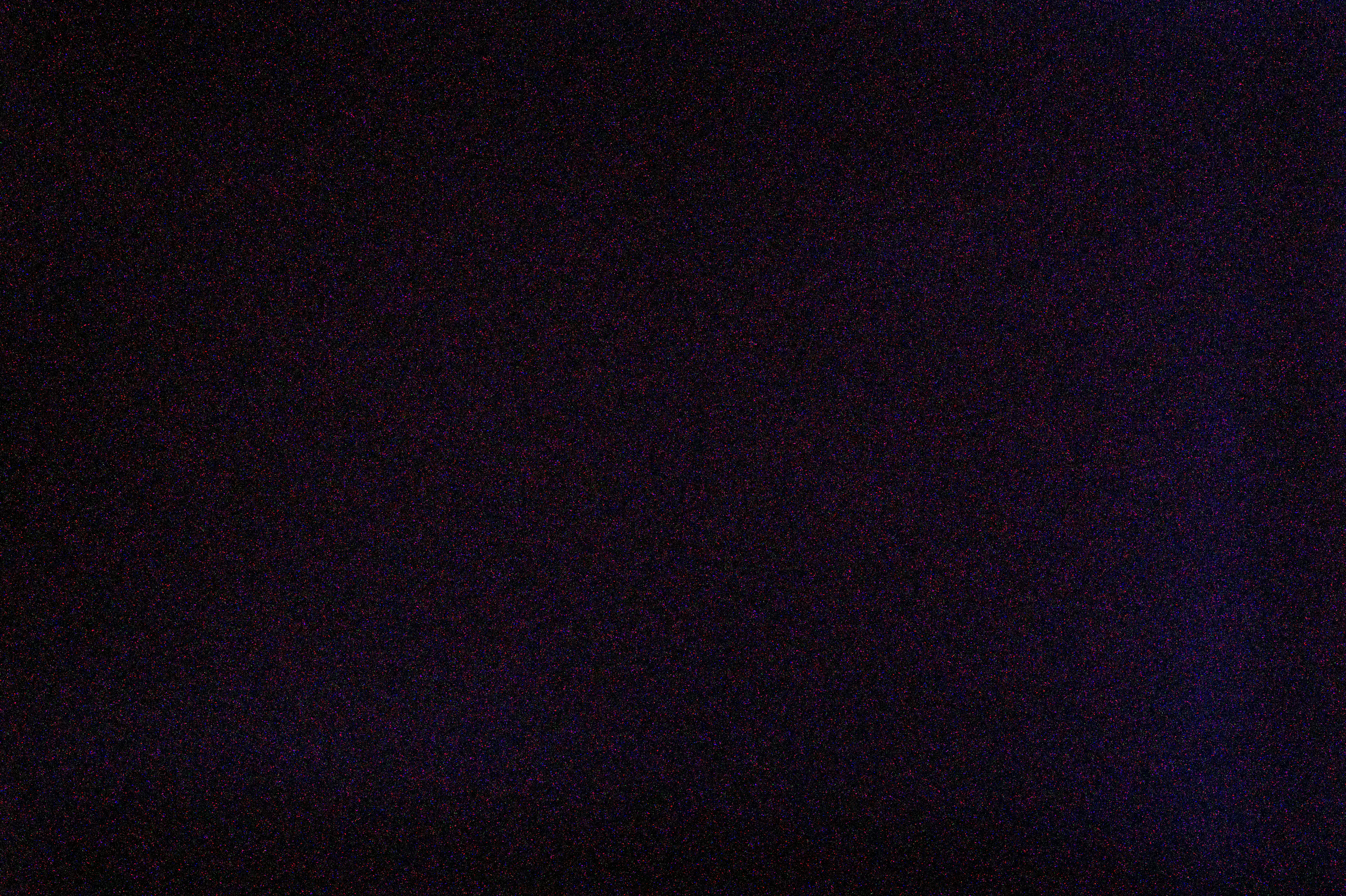

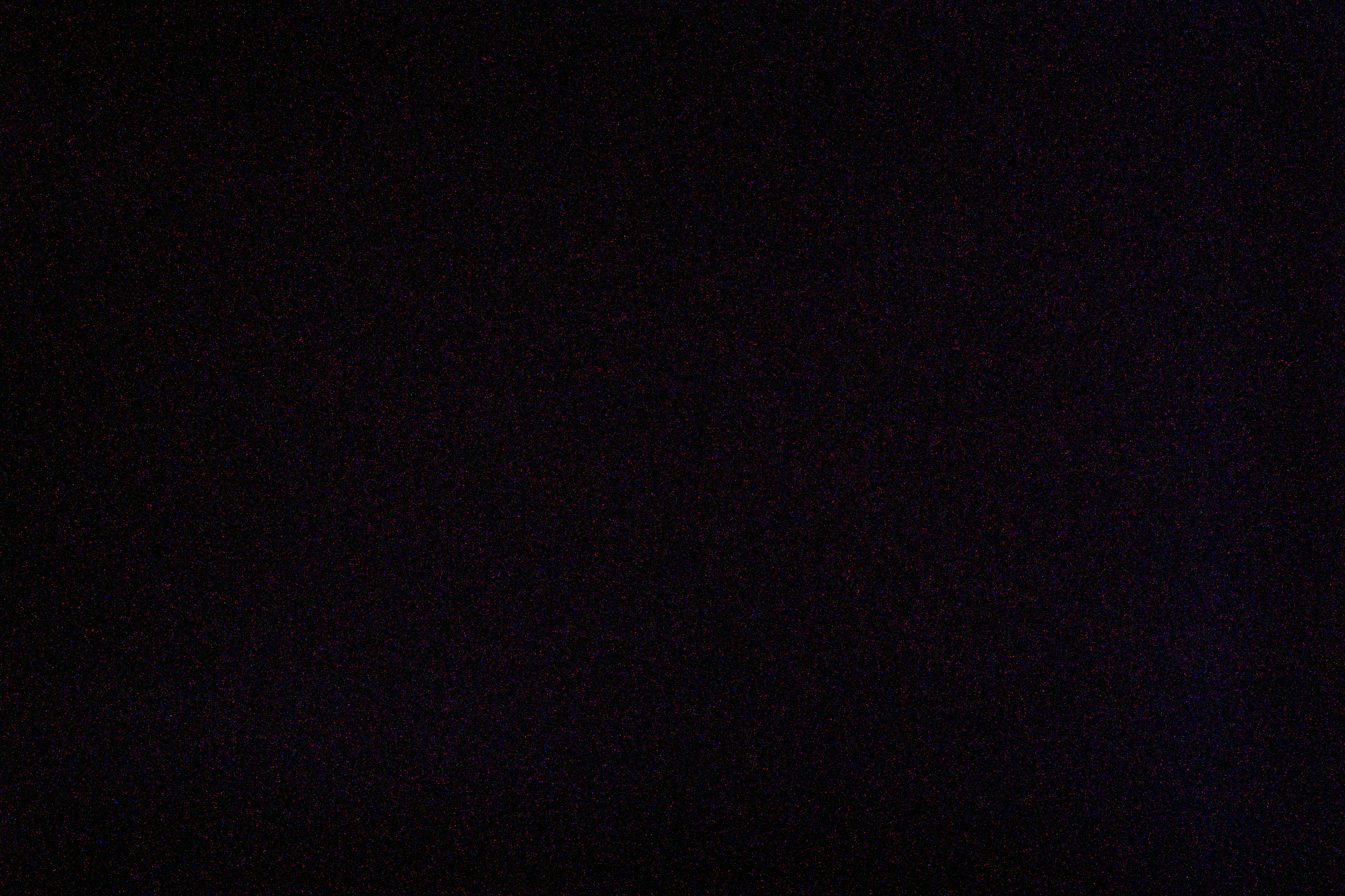

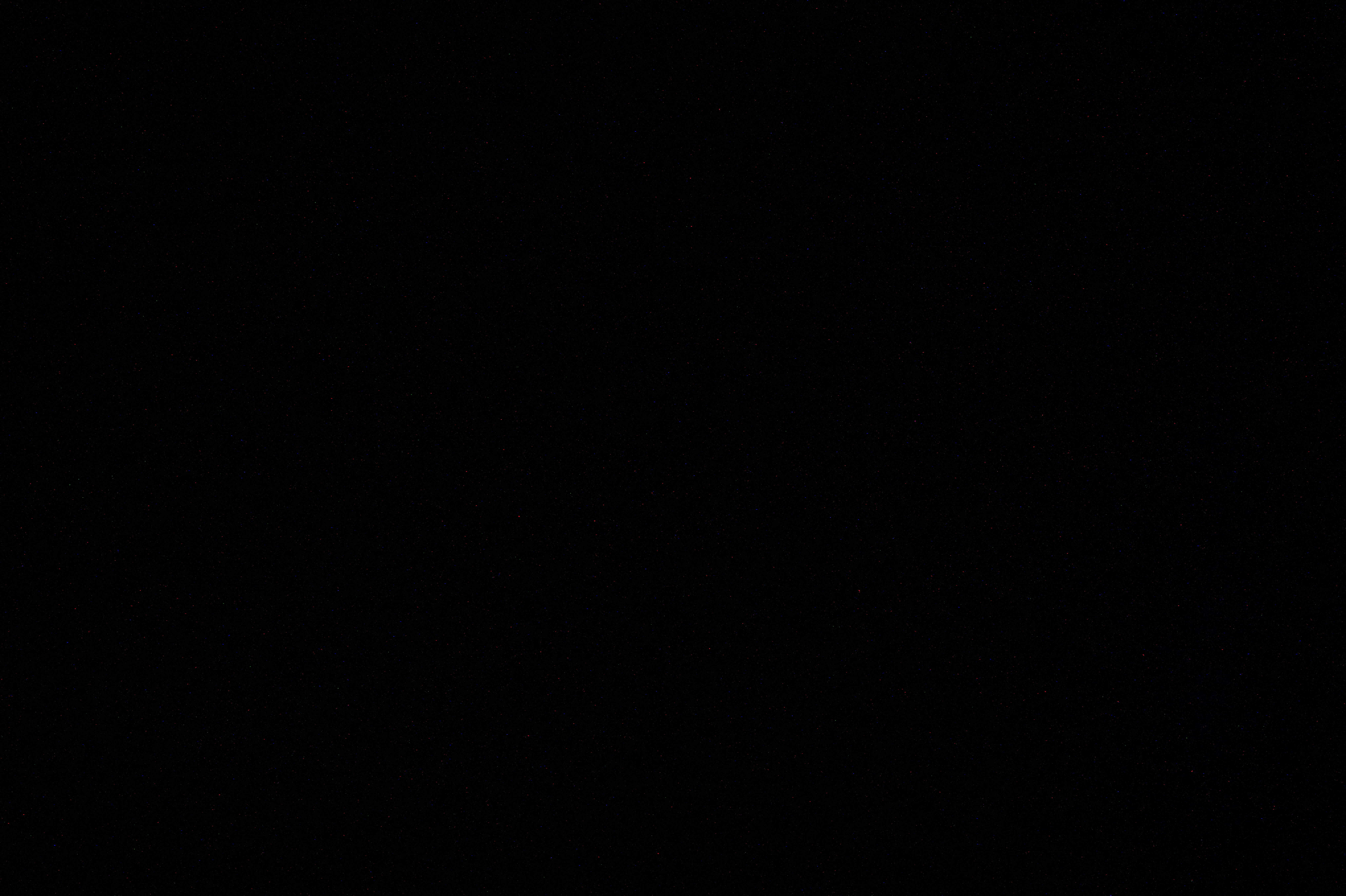

Na zakończenie prezentujemy także darki w formacie JPEG.
