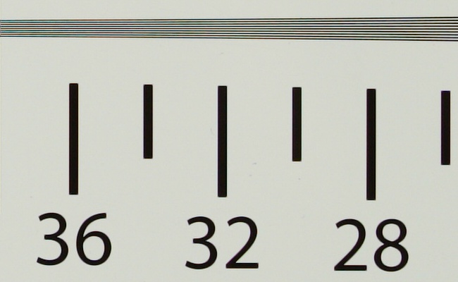

A7R II, JPEG, 35 mm, f/1.8
Sony FE 35 mm f/1.8 - Rozdzielczość obrazu

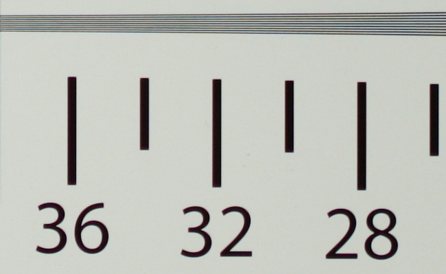

A7R II, JPEG, 35 mm, f/4.0
