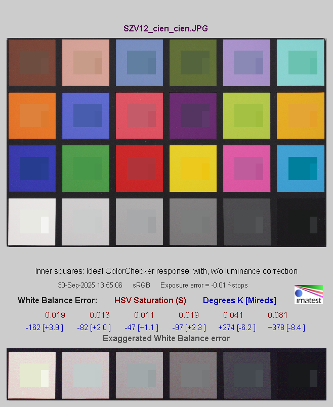

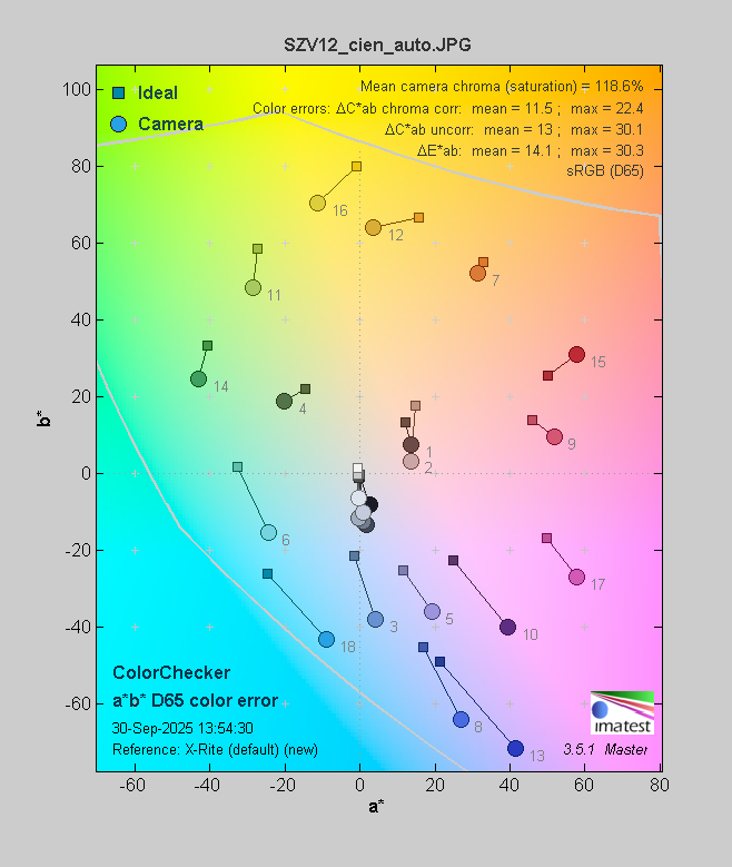

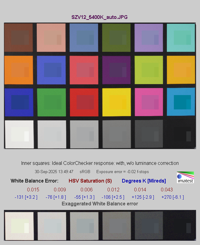

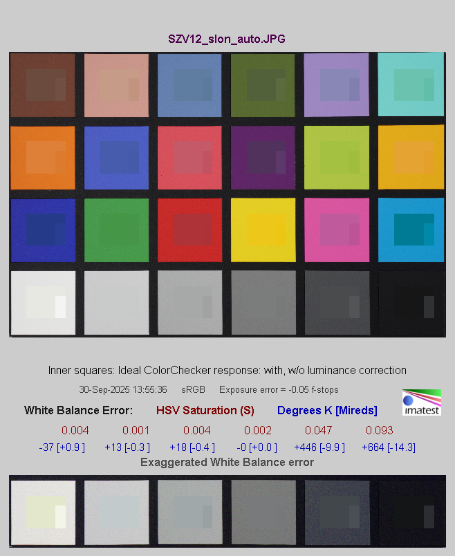

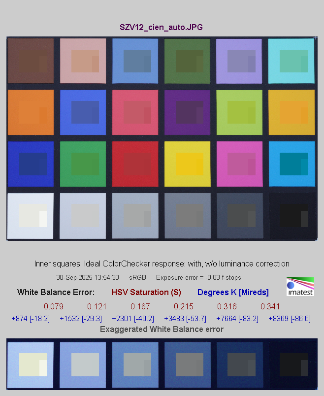

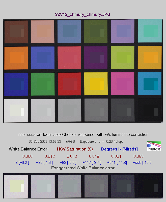

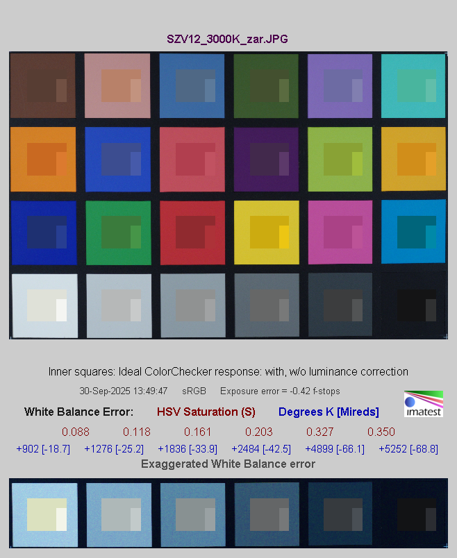

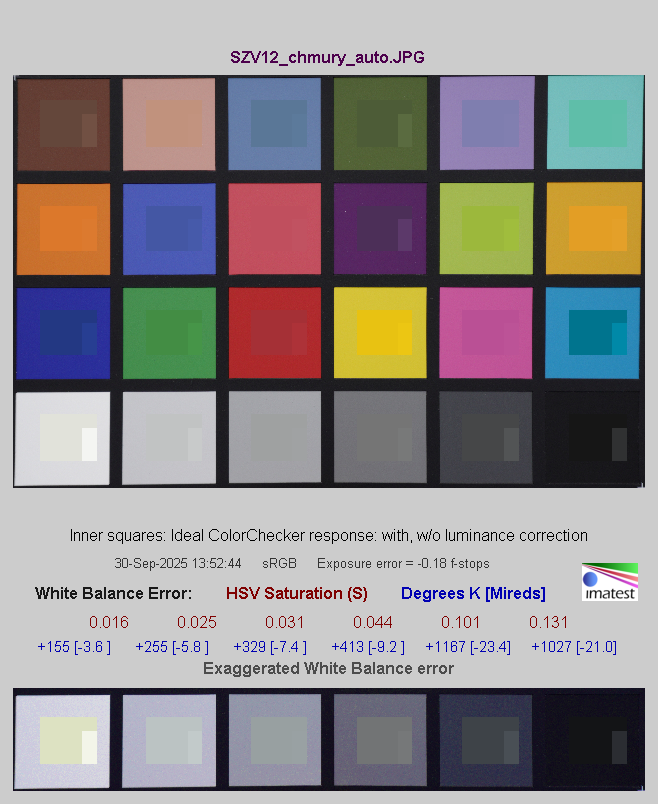

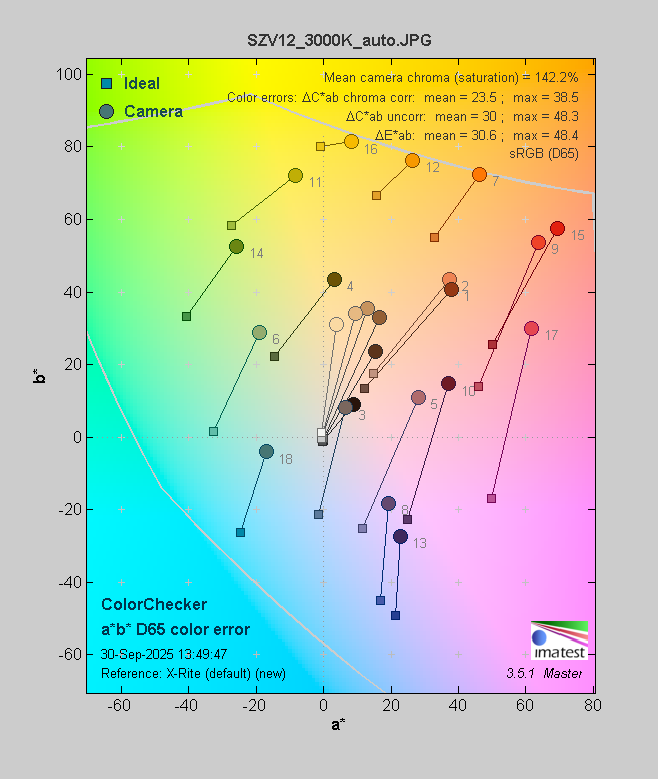

Pomiary skuteczności balansu bieli wykonujemy na 24-polowej tablicy kolorów X-Rite. Następnie wyliczamy parametry dC (średnie odchylenie od właściwej barwy w przestrzeni L*a*b*, czyli wartość błędu, z jakim aparat ocenił barwę) oraz S (nasycenie barwy wyrażone w procentach). Poniżej w tabeli przedstawiamy wyniki dla wszystkich przetestowanych ustawień balansu bieli.
Światło Balans bieli dC S [%]
Słoneczny dzień Auto 5.78 112.3
Słoneczny dzień Słoneczny dzień 5.91 113.3
Pochmurny dzień Auto 6.58 99.5
Pochmurny dzień Pochmurny dzień 6.35 97.98
Cień Auto 11.5 118.6
Cień Cień 6.32 112
3000K Auto (standardowy) 23.5 142.2
3000K Auto (nastrój) 23.3 141.8
3000K Auto (biały) 23.3 141.7
3000K Żarówka 9.93 112.1
3000K 3000K 6.86 110.4
5400K Auto 6.22 114.4
5400K 5400K 7.17 116.5
Odwzorowanie kolorów w ZV-1 II stoi na przyzwoitym poziomie. Najlepsze wyniki zarejestrowaliśmy w świetle słonecznym, dość dobrze wypadały także próby w pochmurny dzień, czy w świetle LED-owym (5400K). Jednak w żadnym przypadku błędy dC nie spadły poniżej wartości 5, której nieprzekroczenie uznajemy za bardzo dobry poziom. W cieniu automatyka dała trochę chłodne zabarwienie, które zanikło po wybraniu odpowiedniego wzorca. W świetle żarowym mamy odwrotną sytuację, tj. widać ocieplenie tonacji (choć o dużo większej intensywności), na co wskazują bardzo wysokie błędy dC. Przy żarówkach najlepiej skorzystać z możliwości samodzielnego podania wartości temperatury barwowej.
Oprócz próby przy pochmurnym niebie, aparat zauważalnie przesyca barwy na zdjęciach. Biorąc pod uwagę wszystkie wyniki zgromadzone w powyższej tabeli, średnia odchyłka przekroczyła 18%.
