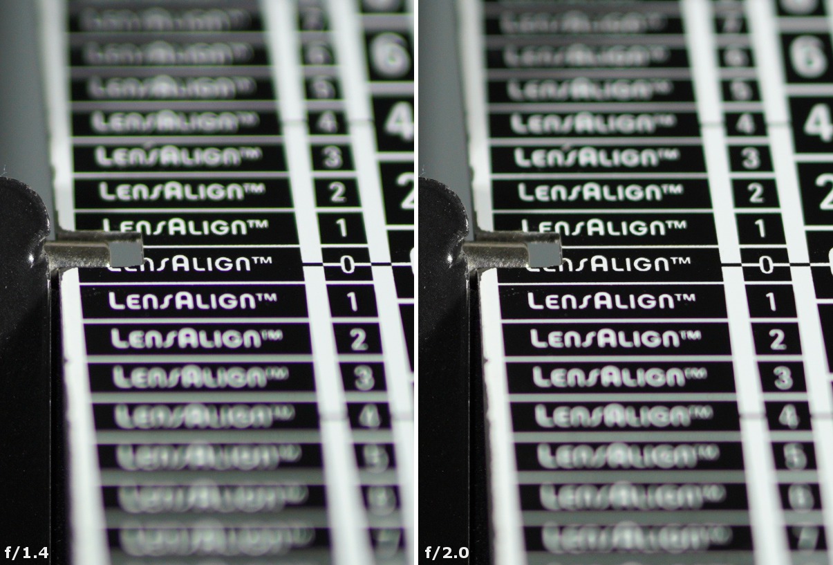

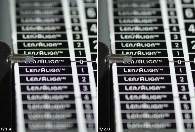

Podłużna aberracja chromatyczna nie jest poważnym problemem testowanego obiektywu, ale nie została skorygowana idealnie. Mamy tutaj dość ciekawe zachowanie, bo dalekie nieostrości są w zasadzie wolne od zafarbów, a lekkie „kolorki” widać blisko granic głębi ostrości. Efekt ten zmniejsza się po przymknięciu przysłony o 1 EV, ale nawet wtedy jest wciąż widoczny.

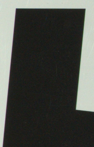

Tutaj zachowanie jest rewelacyjne. W całym zakresie otworów względnych mamy do czynienia z wynikami na poziomie 0.02%, który jest absolutnie nie do zauważenia na zdjęciach z życia wziętych, nawet jak będziemy oglądać je w skali jeden do jednego.
A7R II, RAW, f/1.4 A7R II, RAW, f/8.0
