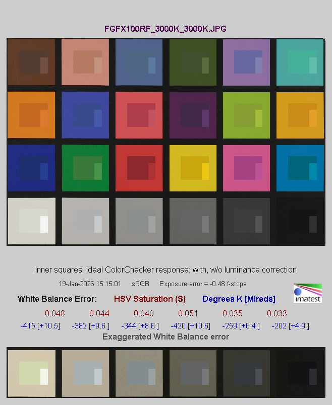

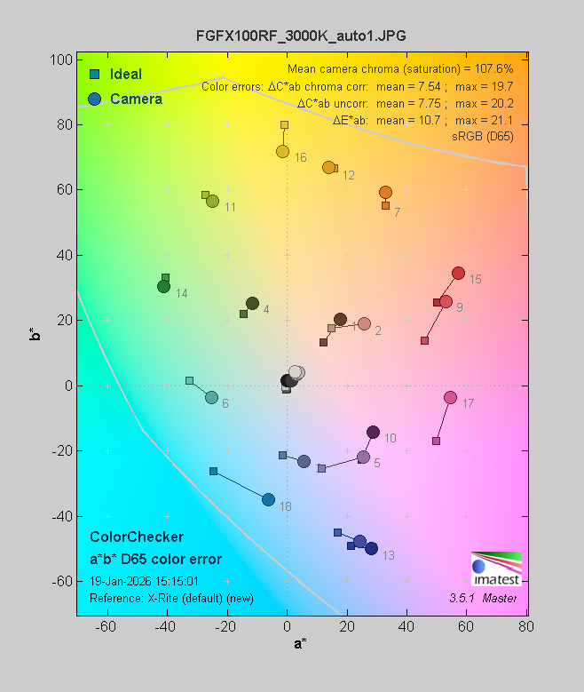

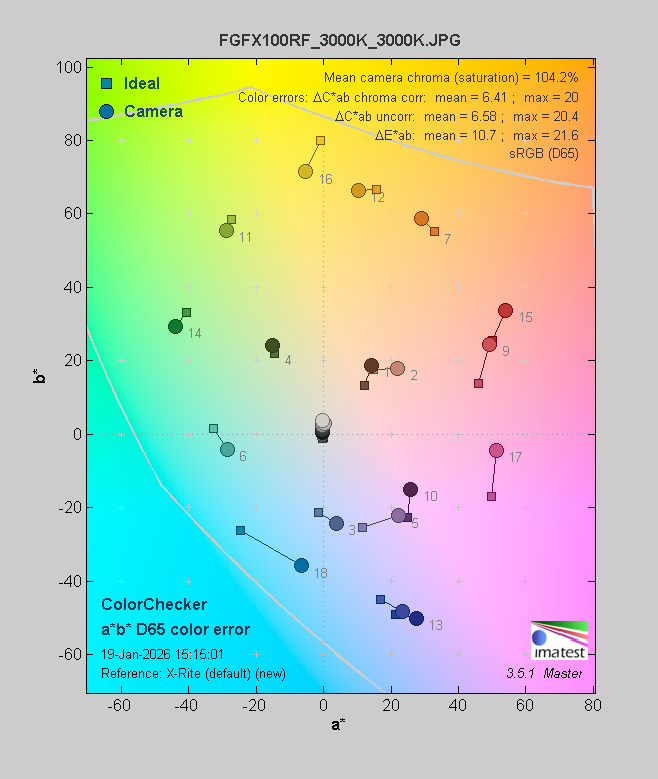

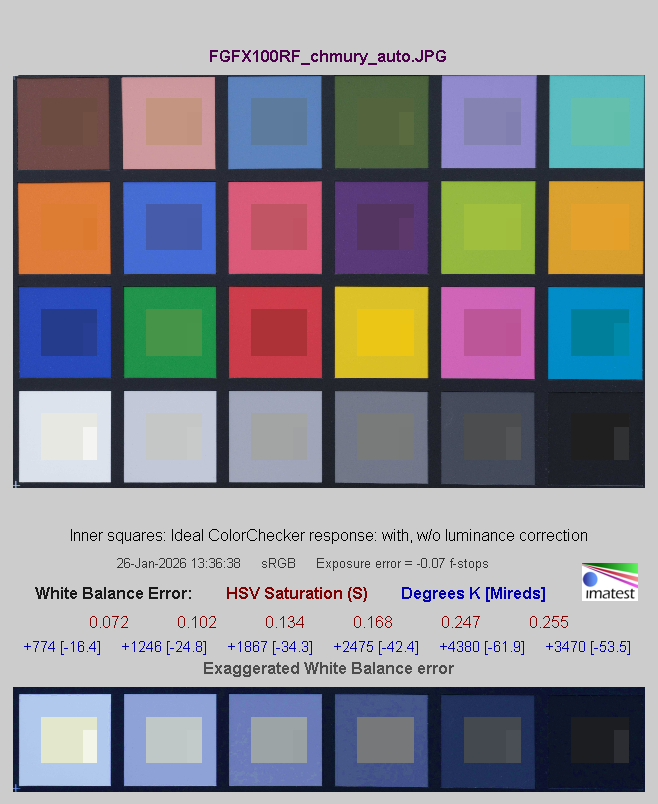

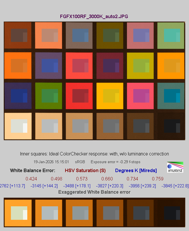

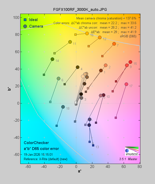

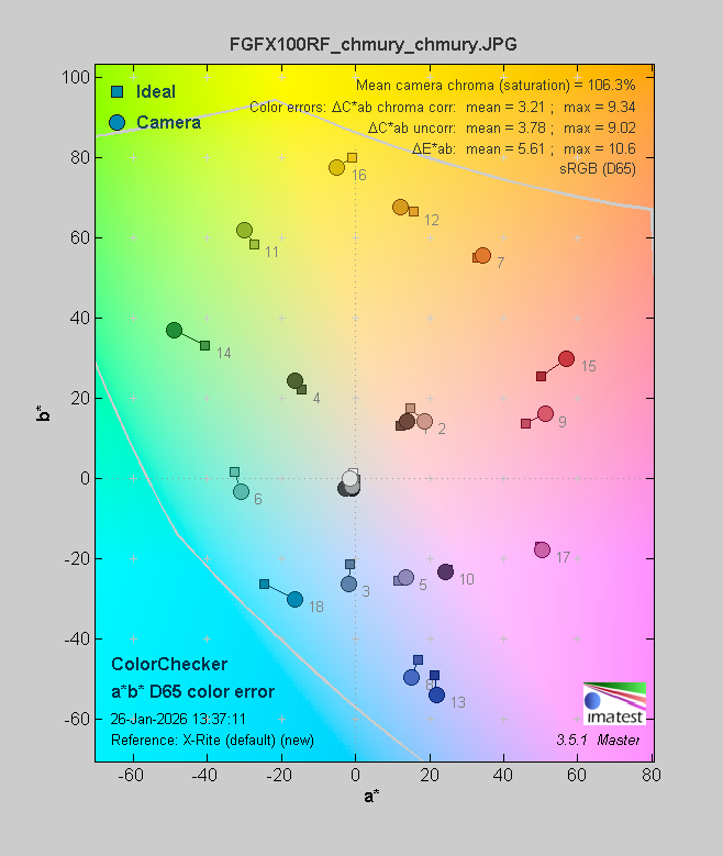

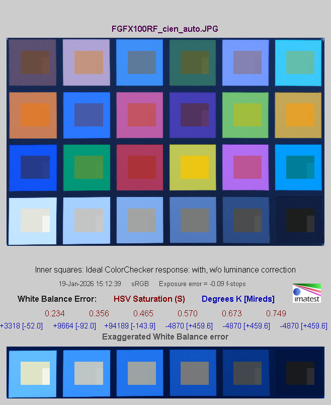

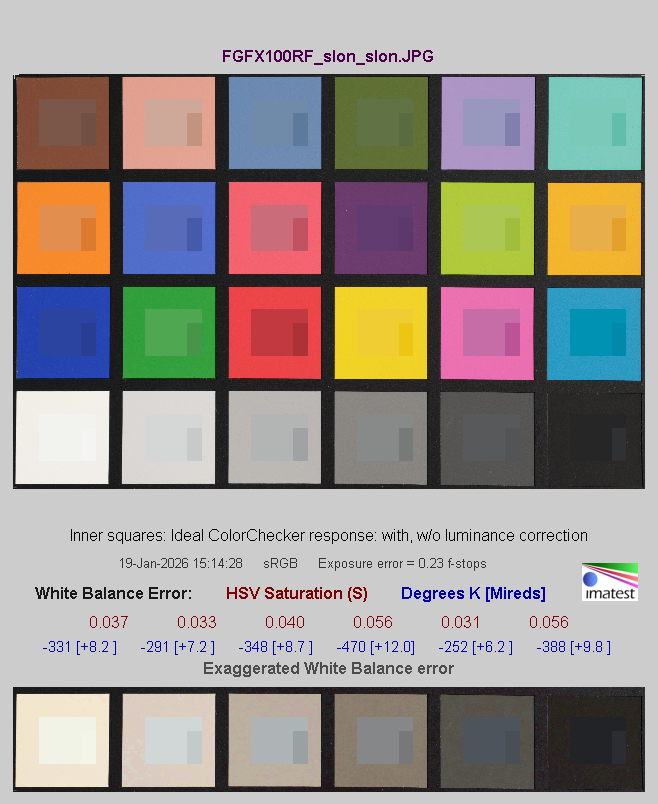

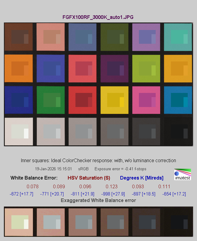

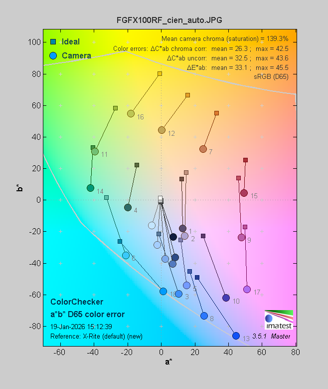

Pomiary skuteczności balansu bieli wykonujemy na 24-polowej tablicy kolorów X-Rite. Następnie wyliczamy parametry dC (średnie odchylenie od właściwej barwy w przestrzeni L*a*b*, czyli wartość błędu, z jakim aparat ocenił barwę) oraz S (nasycenie barwy wyrażone w procentach). Poniżej w tabeli przedstawiamy wyniki dla wszystkich przetestowanych ustawień balansu bieli.
Światło Balans bieli dC S [%]
Słoneczny dzień Auto 5.24 114.6
Słoneczny dzień Słoneczny dzień 5.22 114.1
Pochmurny dzień Auto 8.75 113
Pochmurny dzień Chmury 3.21 106.3
Cień Auto 26.3 139.3
3000K Auto – standardowy 22.2 137.6
3000K Auto – priorytet bieli 7.54 107.6
3000K Auto – priorytet otoczenia 24.7 144.2
3000K Żarówki 6.47 103.6
3000K 3000K 6.41 104.2
5400K Auto 5 114.3
5400K 5400K 3.91 112.3
Fotografowanie przy słonecznej pogodzie oraz świetle LED-owym (5400K) zaowocowało niskimi błędami kolorów, co oczywiście cieszy. Przy zachmurzonym niebie automatyka spisała się przeciętnie, natomiast wzorzec wypadł naprawdę świetnie, notując najniższy błąd dC w teście. Automatyka w cieniu zapewniła zdecydowanie zimną tonację, zupełnie odwrotnie niż przy żarówkach. Gdy jednak włączyliśmy opcję „priorytet bieli”, pomarańczowy zafarb światła 3000K został znacząco zredukowany. Wyniki dla wzorca „żarówki” oraz temperatury ustawionej na 3000K stoją na dobrym poziomie.
Jeśli chodzi o nasycenie, przekracza ono zawsze wartość wzorcową. Najwyższą osiąga dla automatyki (z opcją „priorytet otoczenia”) przy żarówkach. Średnia odchyłka od idealnego nasycenia przekroczyła 16%.
Szczegółowe wyniki naszych pomiarów prezentujemy poniżej.

Światło: Słońce
Balans bieli: auto
Fujifilm GFX100RF - Jakość obrazu JPEG Fujifilm GFX100RF - Jakość obrazu JPEG
Światło: Słońce
Balans bieli: słoneczny dzień

Światło: Cień
Balans bieli: Auto
Światło: żarówki (3000K)
Balans bieli: Auto (AWB)
