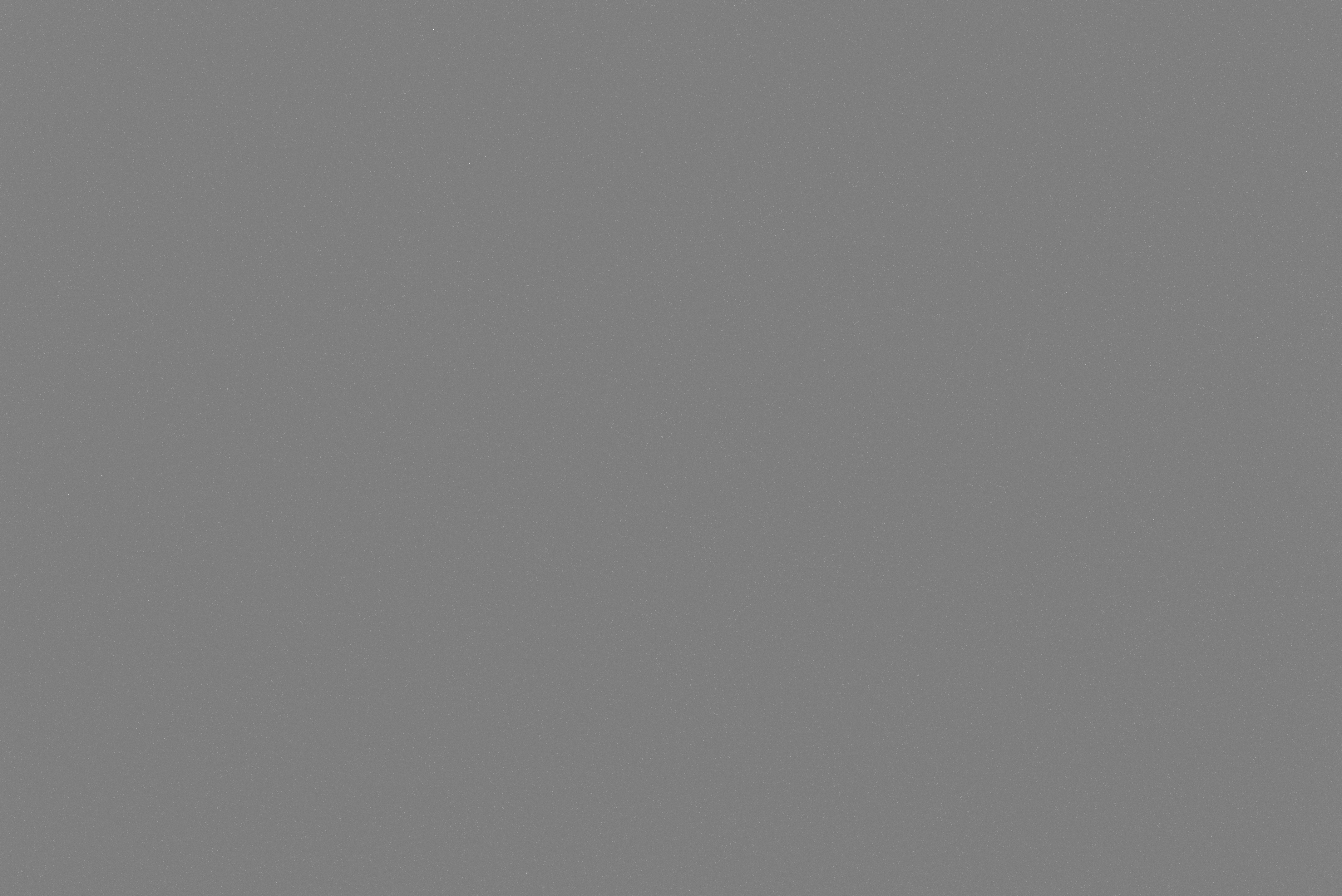

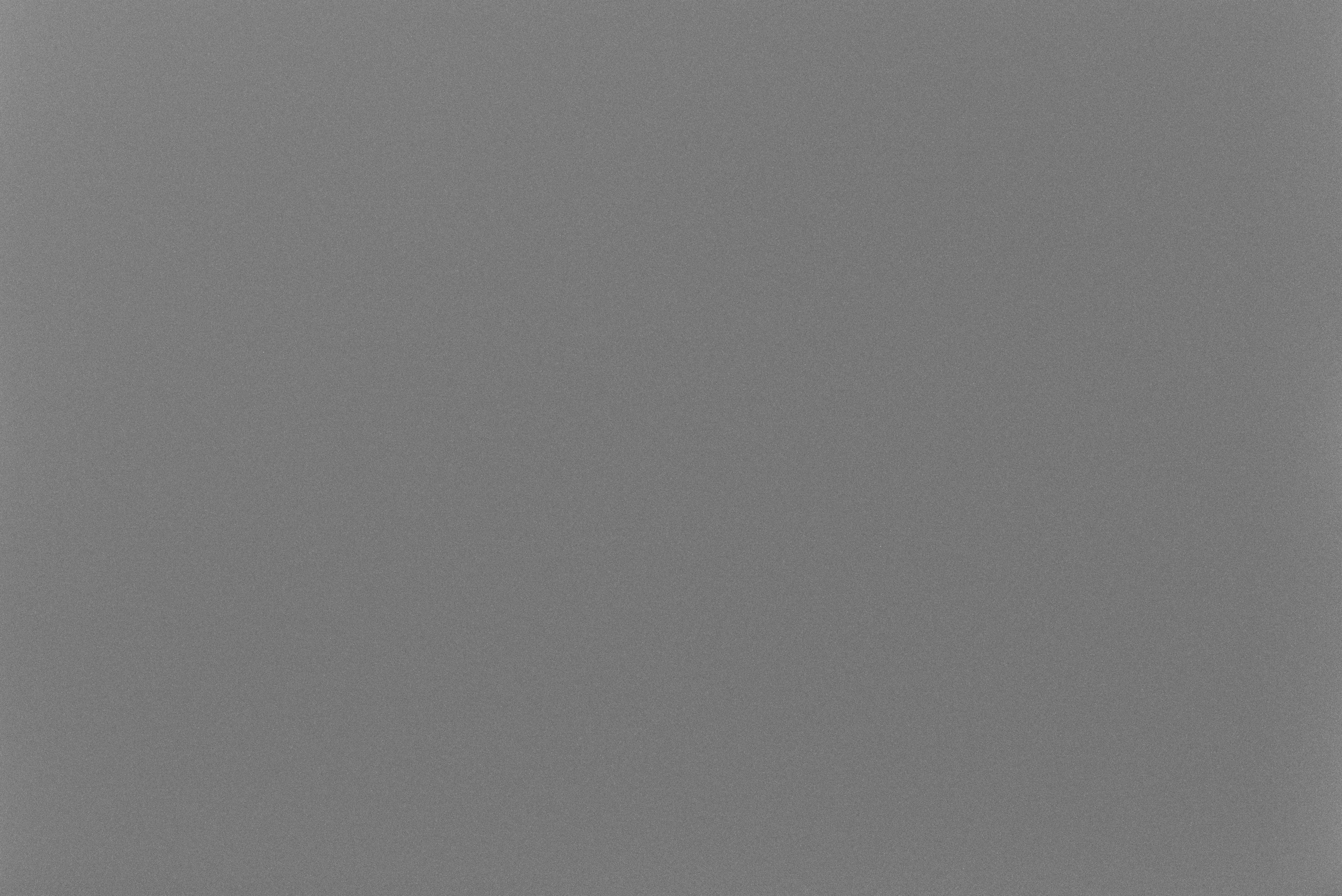

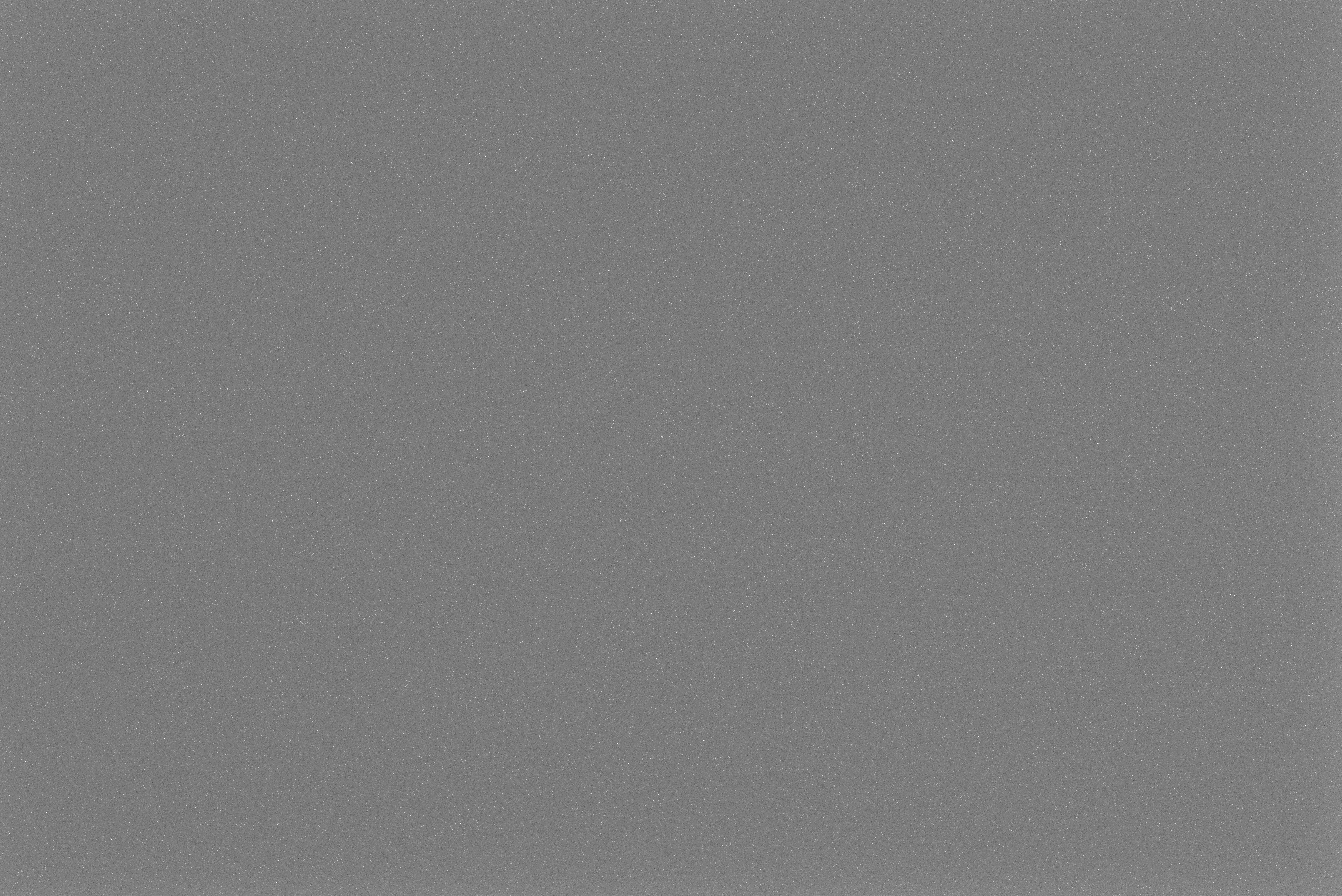

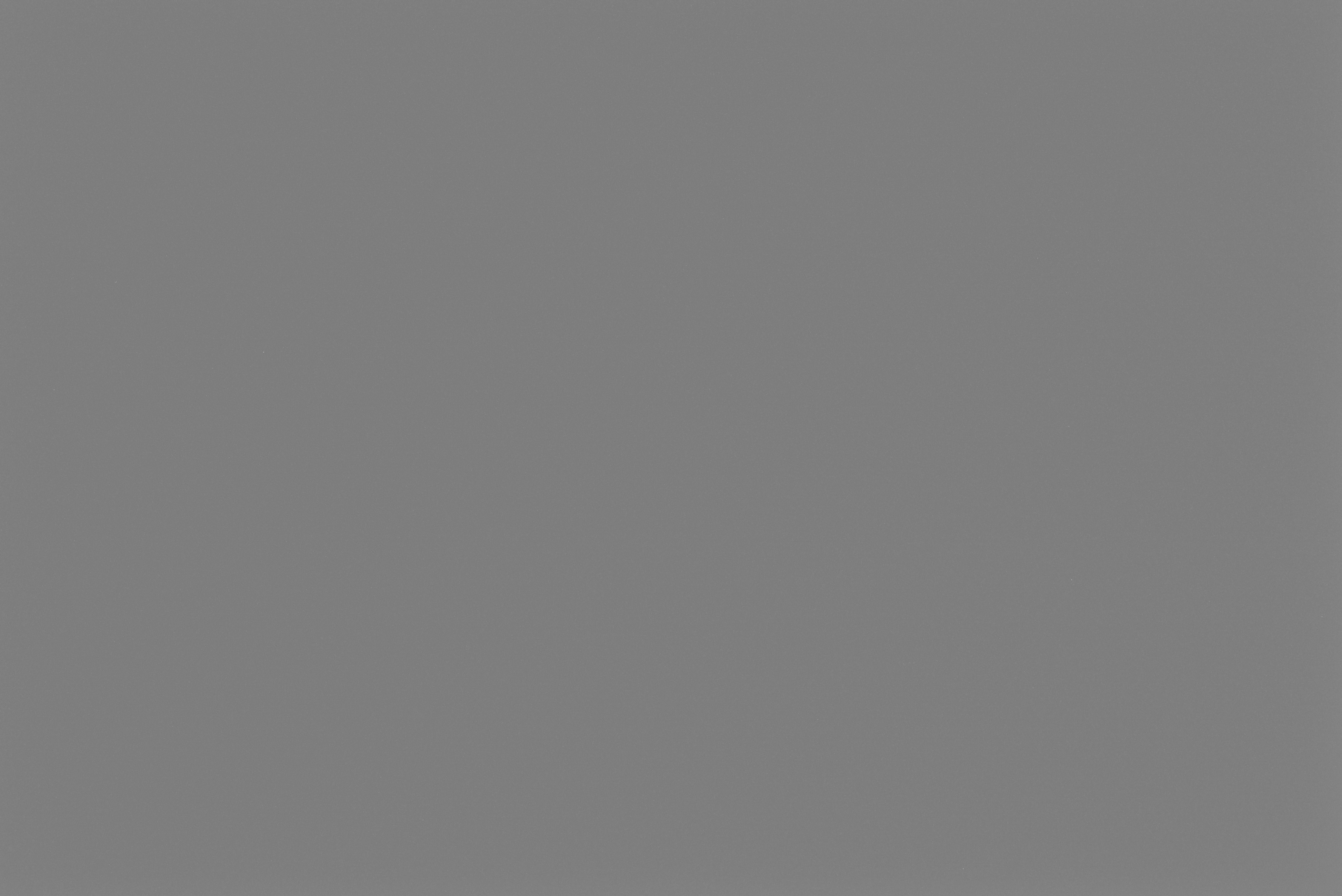

Darki
Jak wspominaliśmy już wcześniej, EOS R6 Mark III zapisuje RAW-y w postaci 14-bitowej. Taka wartość odpowiada maksymalnemu poziomowi zliczeń równemu 16384. Standardowo zdjęcia w tym teście wykonujemy zarówno w formacie JPEG, jak i RAW. Te pierwsze prezentujemy w postaci, w jakiej zostały zapisane przez aparat. Surowe pliki natomiast wywołujemy programem dcraw do postaci czarno-białej bez interpolacji. Uzyskane w ten sposób pliki TIFF konwertujemy do formatu GIF, dobierając zakres w taki sposób, aby najlepiej zobrazować generujący się na matrycy szum. W R6 Mark III mamy podobną sytuację jak w innych EOS-ach, gdzie przy czułościach od ISO 50 do 200 mamy do czynienia z biasem na poziomie ok. 512, podczas gdy dla pozostałych wynosi on około 2048. W związku z tym w poniższych przykładach dla trzech najniższych czułości ograniczyliśmy sygnał do przedziału 448–576, a dla pozostałych 1023–3071. Identyczne zakresy zostały również odłożone na poziomej osi odpowiednich histogramów. Maksymalne wartości na osi pionowej wynoszą dla wszystkich czułości 100 000 zliczeń.
RAW
ISO Dark Frame Crop Histogram
50 Canon EOS R6 Mark III - Szumy i jakość obrazu w RAW Canon EOS R6 Mark III - Szumy i jakość obrazu w RAW Canon EOS R6 Mark III - Szumy i jakość obrazu w RAW
100 Canon EOS R6 Mark III - Szumy i jakość obrazu w RAW Canon EOS R6 Mark III - Szumy i jakość obrazu w RAW Canon EOS R6 Mark III - Szumy i jakość obrazu w RAW
200 Canon EOS R6 Mark III - Szumy i jakość obrazu w RAW Canon EOS R6 Mark III - Szumy i jakość obrazu w RAW Canon EOS R6 Mark III - Szumy i jakość obrazu w RAW
400 Canon EOS R6 Mark III - Szumy i jakość obrazu w RAW Canon EOS R6 Mark III - Szumy i jakość obrazu w RAW Canon EOS R6 Mark III - Szumy i jakość obrazu w RAW
800 Canon EOS R6 Mark III - Szumy i jakość obrazu w RAW Canon EOS R6 Mark III - Szumy i jakość obrazu w RAW Canon EOS R6 Mark III - Szumy i jakość obrazu w RAW
1600 Canon EOS R6 Mark III - Szumy i jakość obrazu w RAW Canon EOS R6 Mark III - Szumy i jakość obrazu w RAW Canon EOS R6 Mark III - Szumy i jakość obrazu w RAW
3200 Canon EOS R6 Mark III - Szumy i jakość obrazu w RAW Canon EOS R6 Mark III - Szumy i jakość obrazu w RAW Canon EOS R6 Mark III - Szumy i jakość obrazu w RAW
6400 Canon EOS R6 Mark III - Szumy i jakość obrazu w RAW Canon EOS R6 Mark III - Szumy i jakość obrazu w RAW Canon EOS R6 Mark III - Szumy i jakość obrazu w RAW
12800 Canon EOS R6 Mark III - Szumy i jakość obrazu w RAW Canon EOS R6 Mark III - Szumy i jakość obrazu w RAW Canon EOS R6 Mark III - Szumy i jakość obrazu w RAW
25600 Canon EOS R6 Mark III - Szumy i jakość obrazu w RAW Canon EOS R6 Mark III - Szumy i jakość obrazu w RAW Canon EOS R6 Mark III - Szumy i jakość obrazu w RAW
51200 Canon EOS R6 Mark III - Szumy i jakość obrazu w RAW Canon EOS R6 Mark III - Szumy i jakość obrazu w RAW Canon EOS R6 Mark III - Szumy i jakość obrazu w RAW
102400 Canon EOS R6 Mark III - Szumy i jakość obrazu w RAW Canon EOS R6 Mark III - Szumy i jakość obrazu w RAW Canon EOS R6 Mark III - Szumy i jakość obrazu w RAW

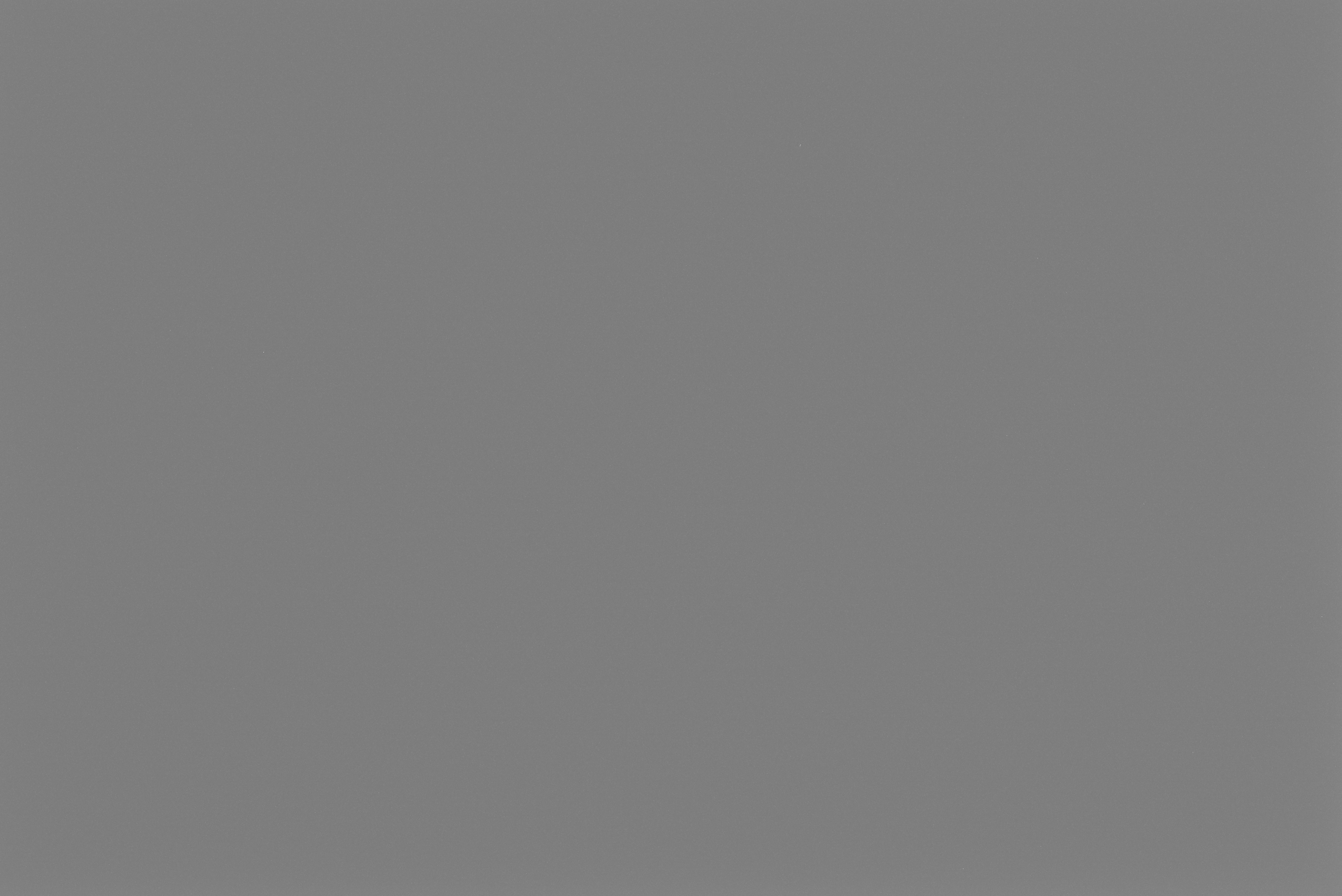

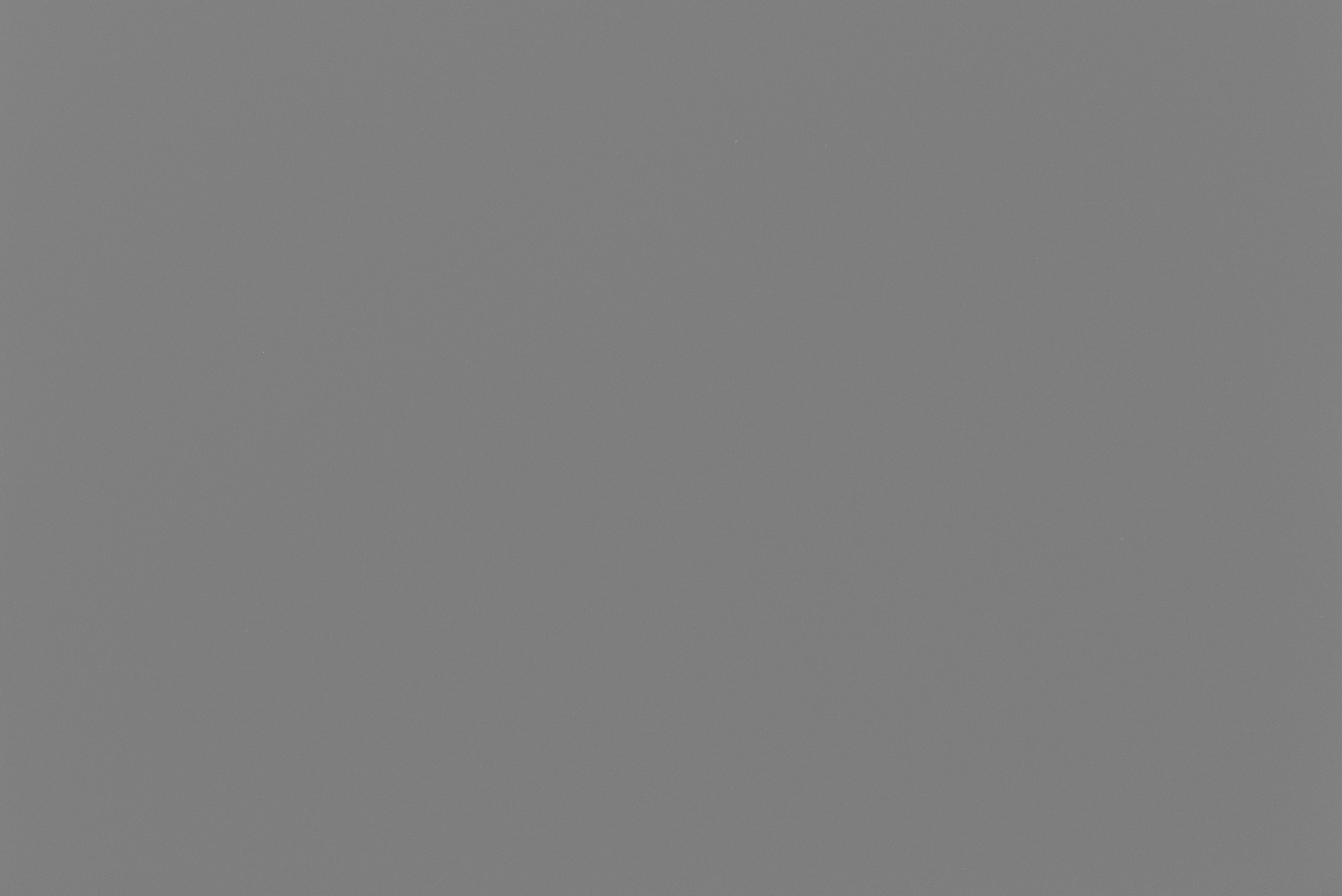

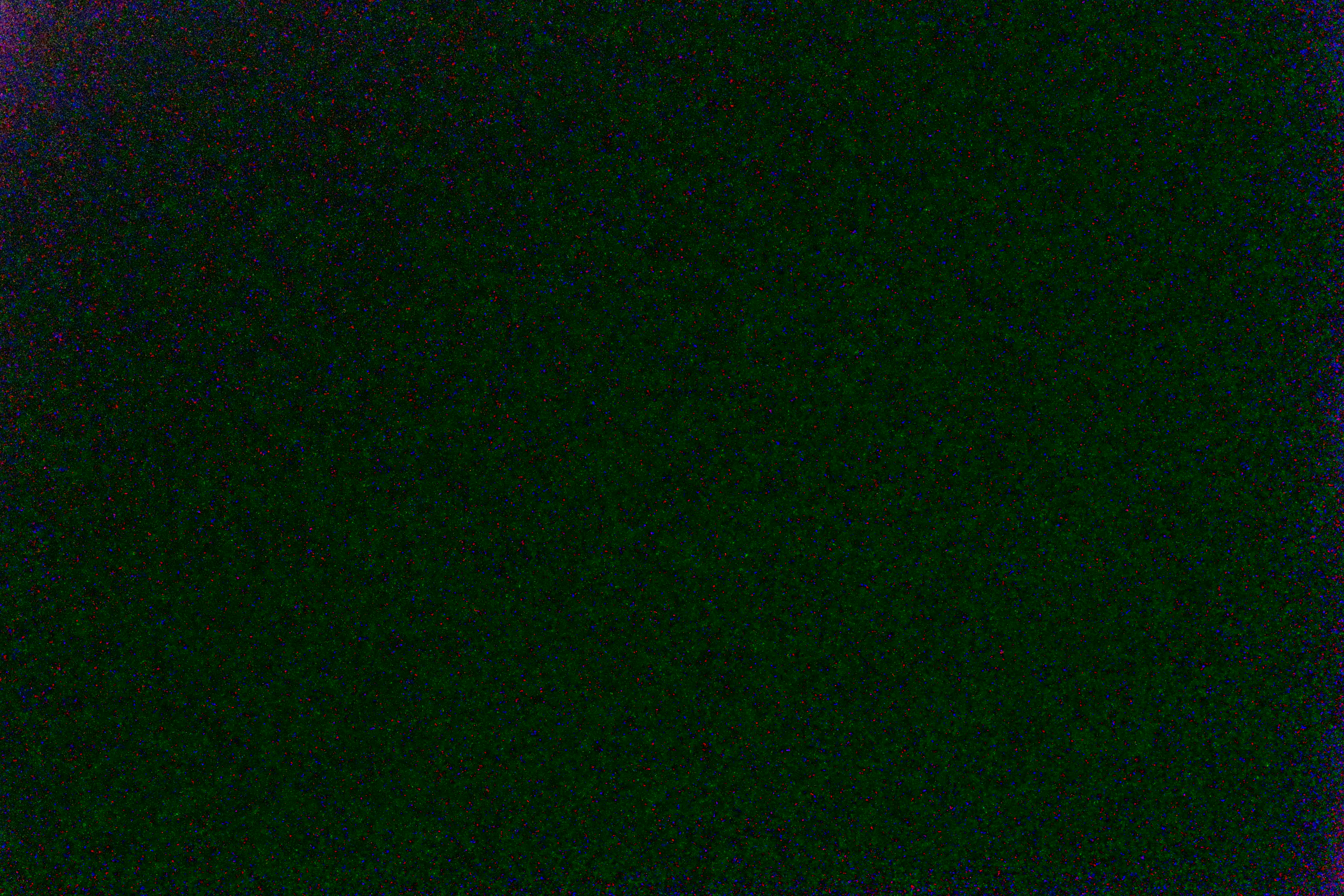

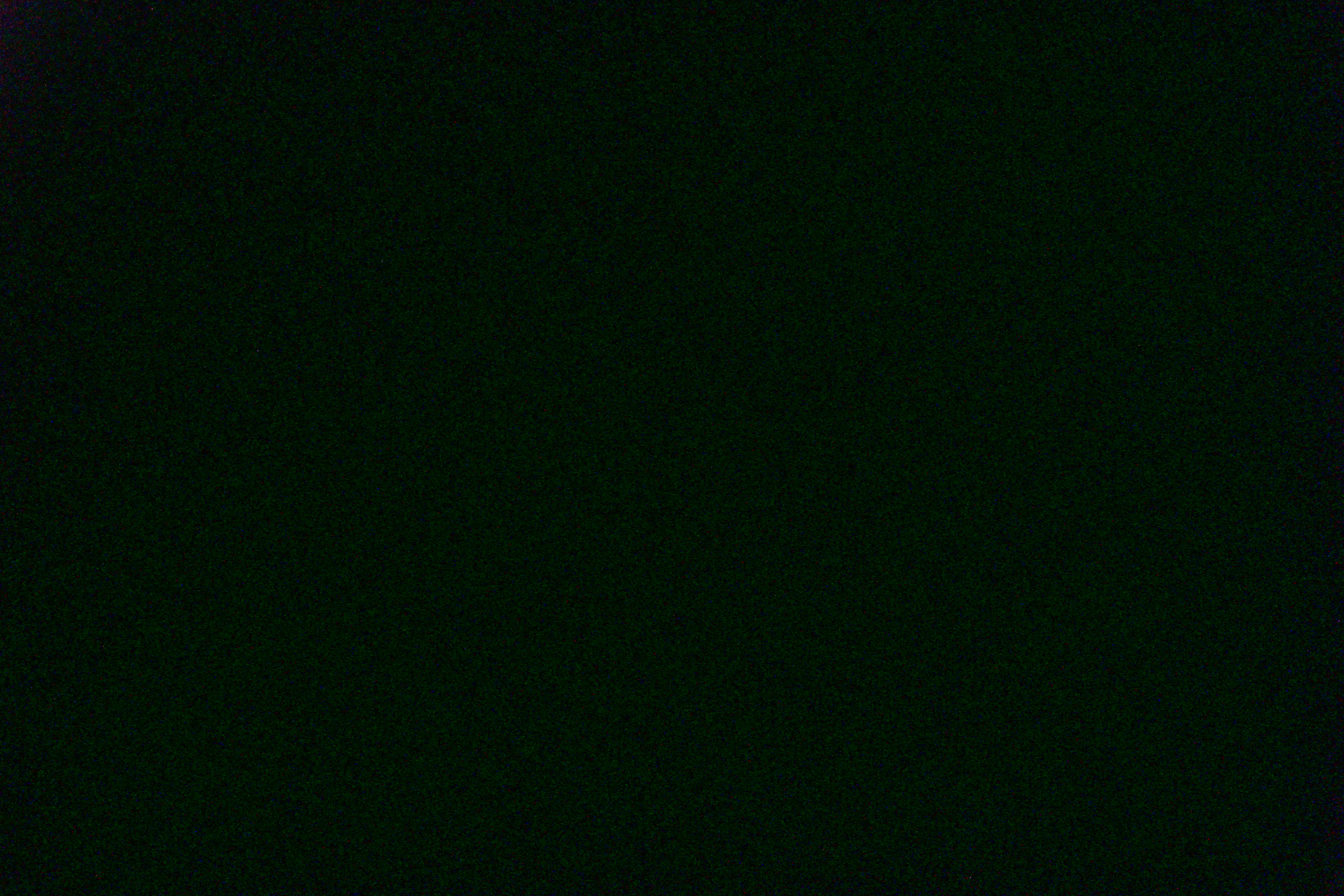

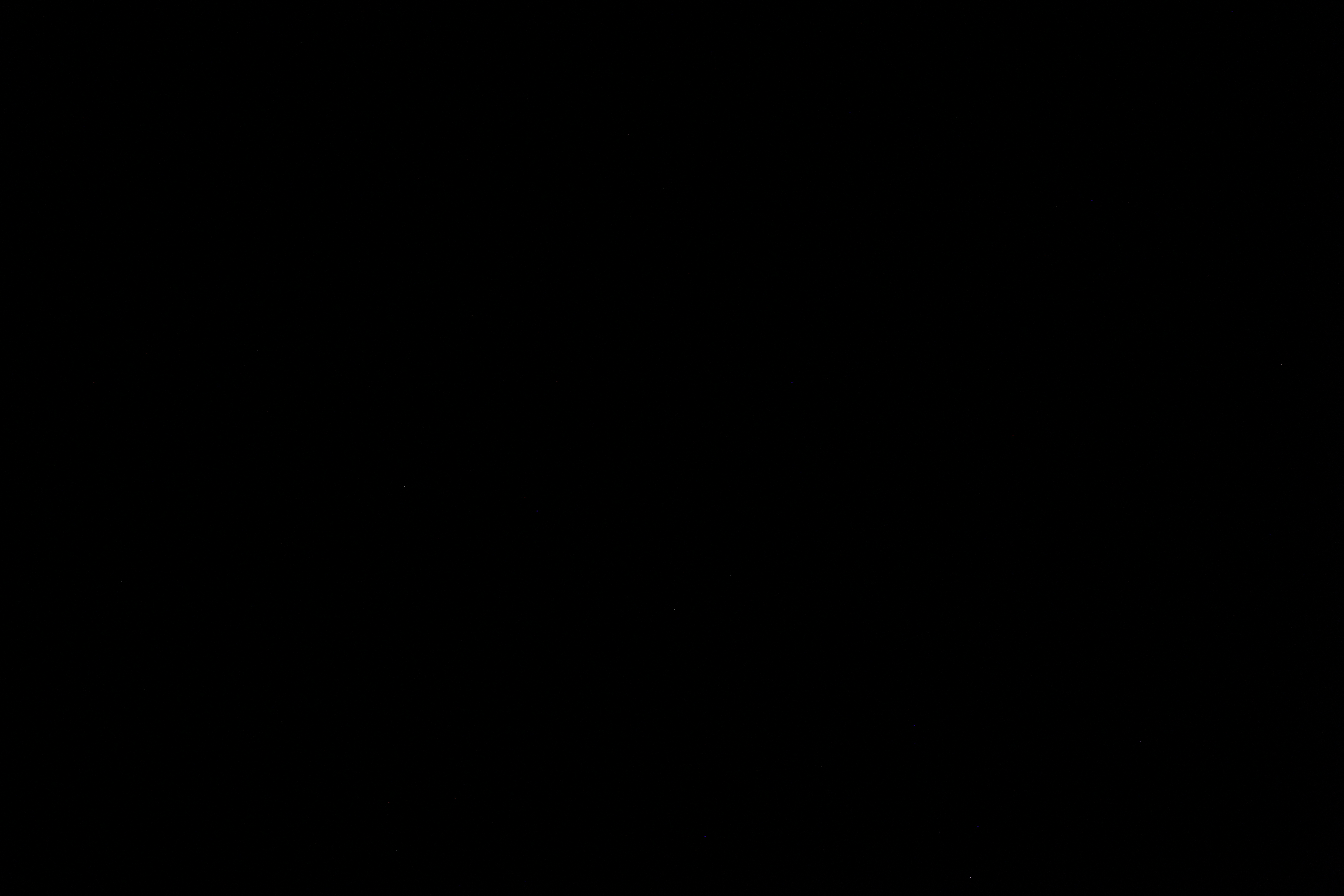

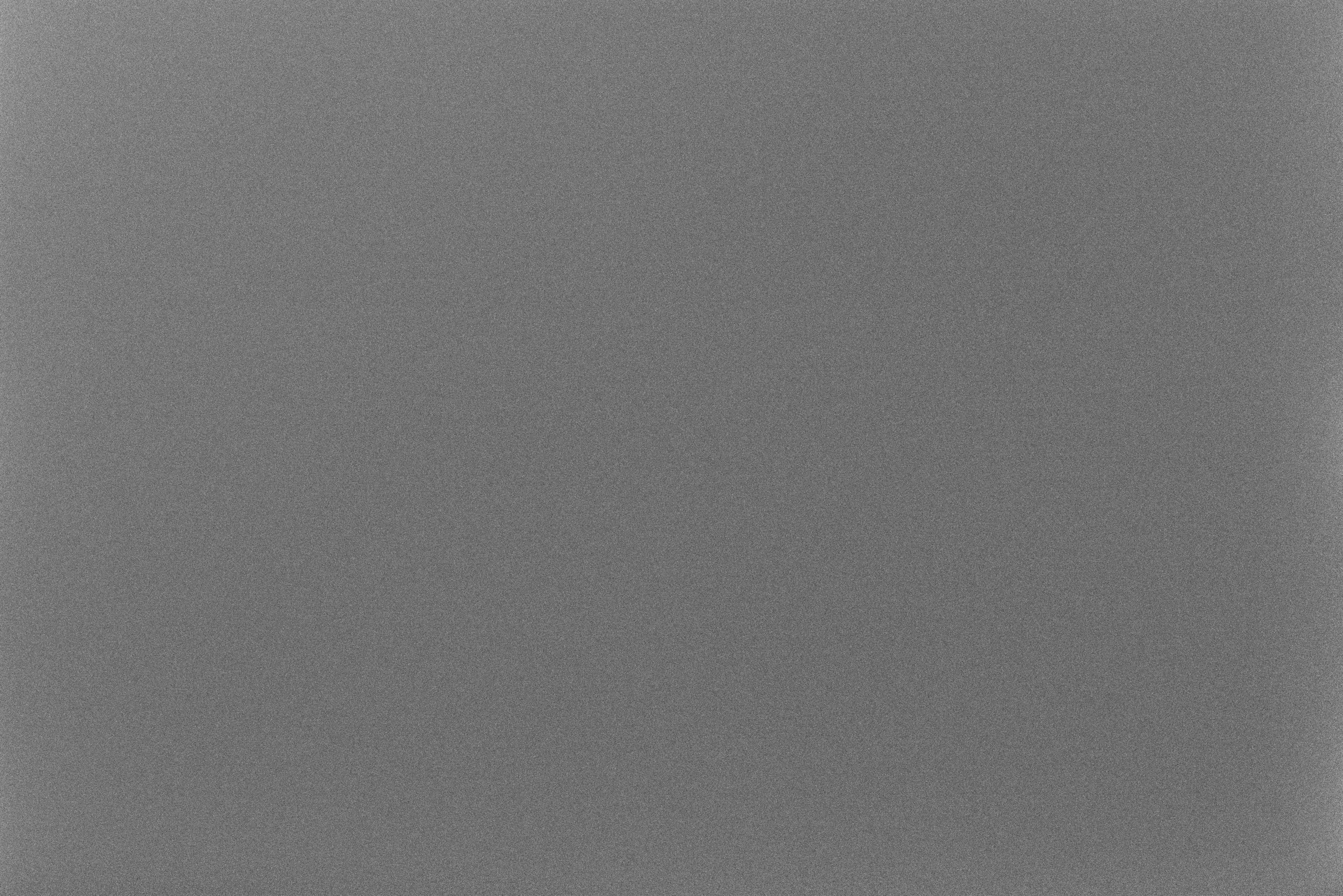

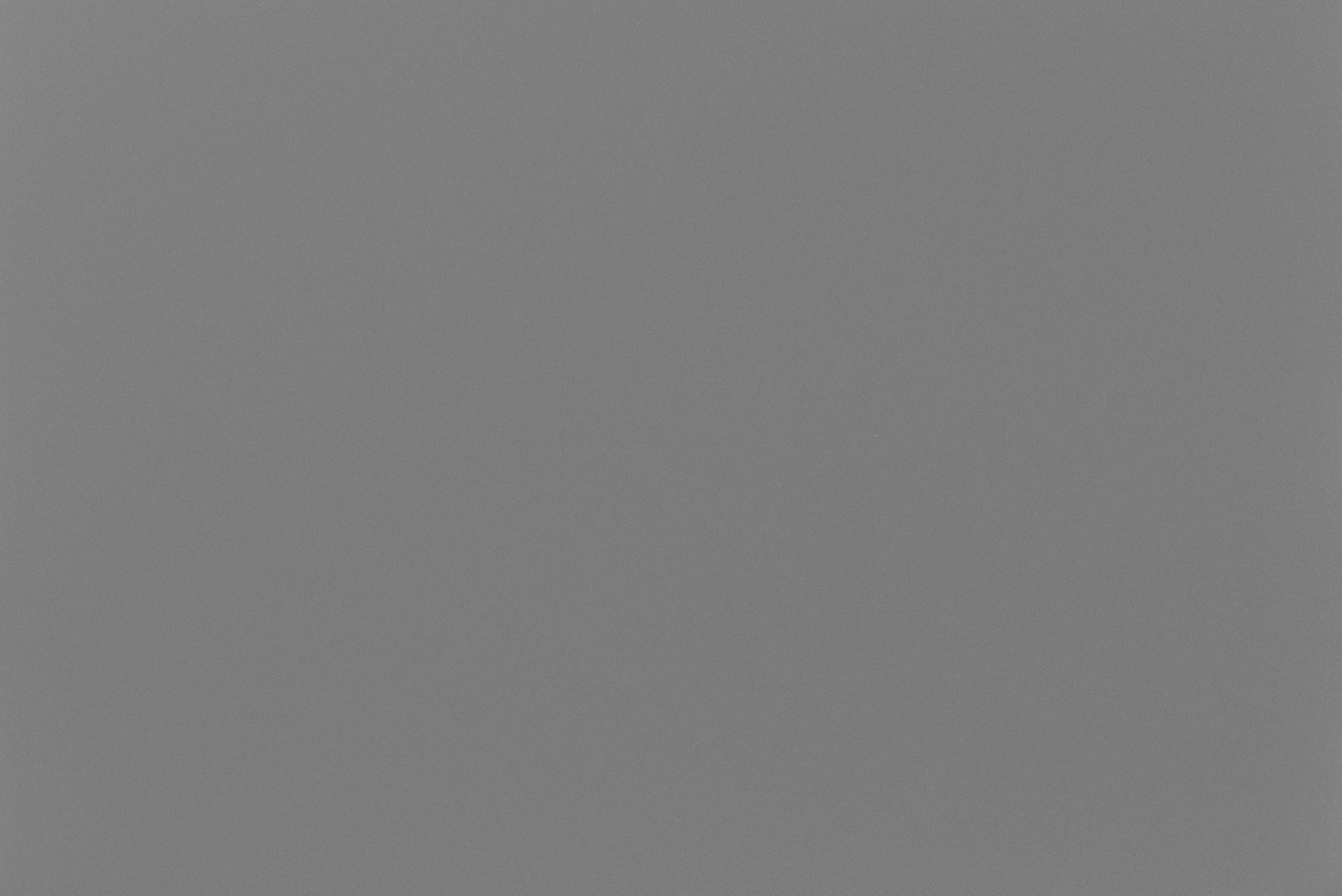

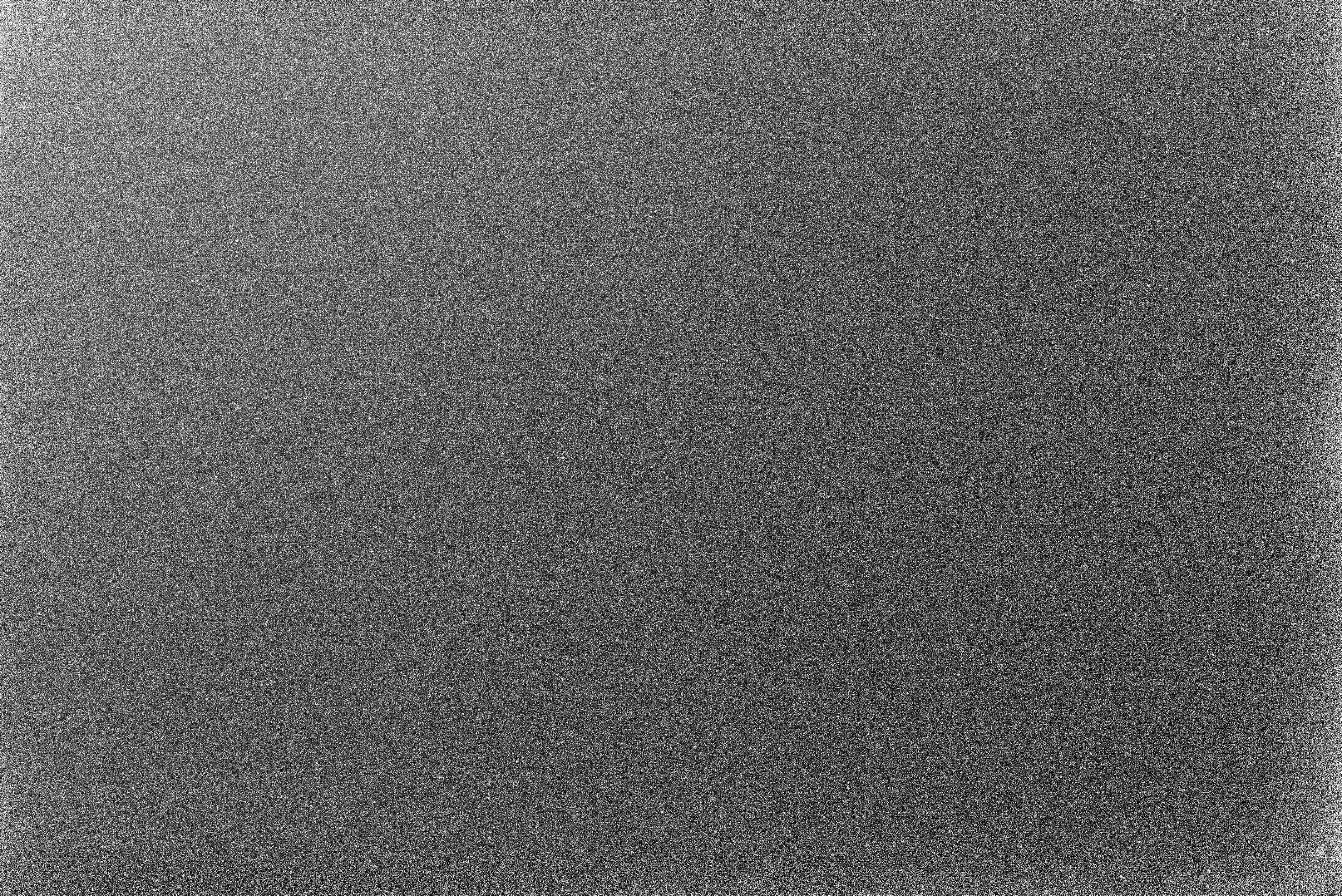

Do ISO 12800-25600 kształt histogramów przypomina rozkład Poissona, choć widać niewielkie zaburzenia. Dla dwóch najwyższych nastaw wykresy się wypłaszczają, mocno również rośnie wartość szumu.
Na darkach nie widać śladów bandingu. W oczy rzuca się natomiast jaśniejszy obszar w lewym górnym rogu, który prawdopodobnie pochodzi od grzejącej się elektroniki aparatu. Do ISO 6400-12800 ów ślad pozostaje jednak słabo widoczny, dlatego w praktyce nie powinien zanadto przeszkadzać.

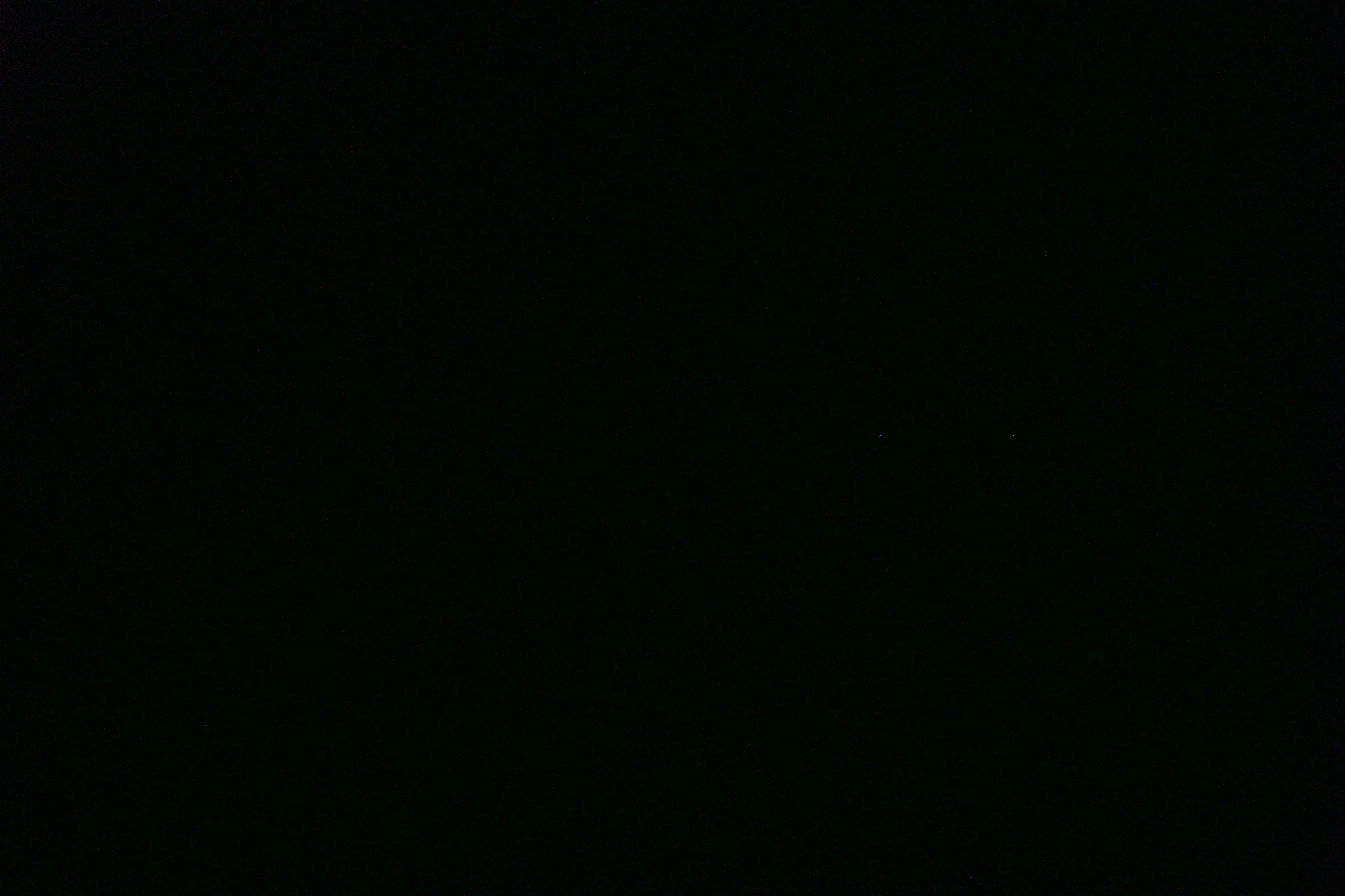

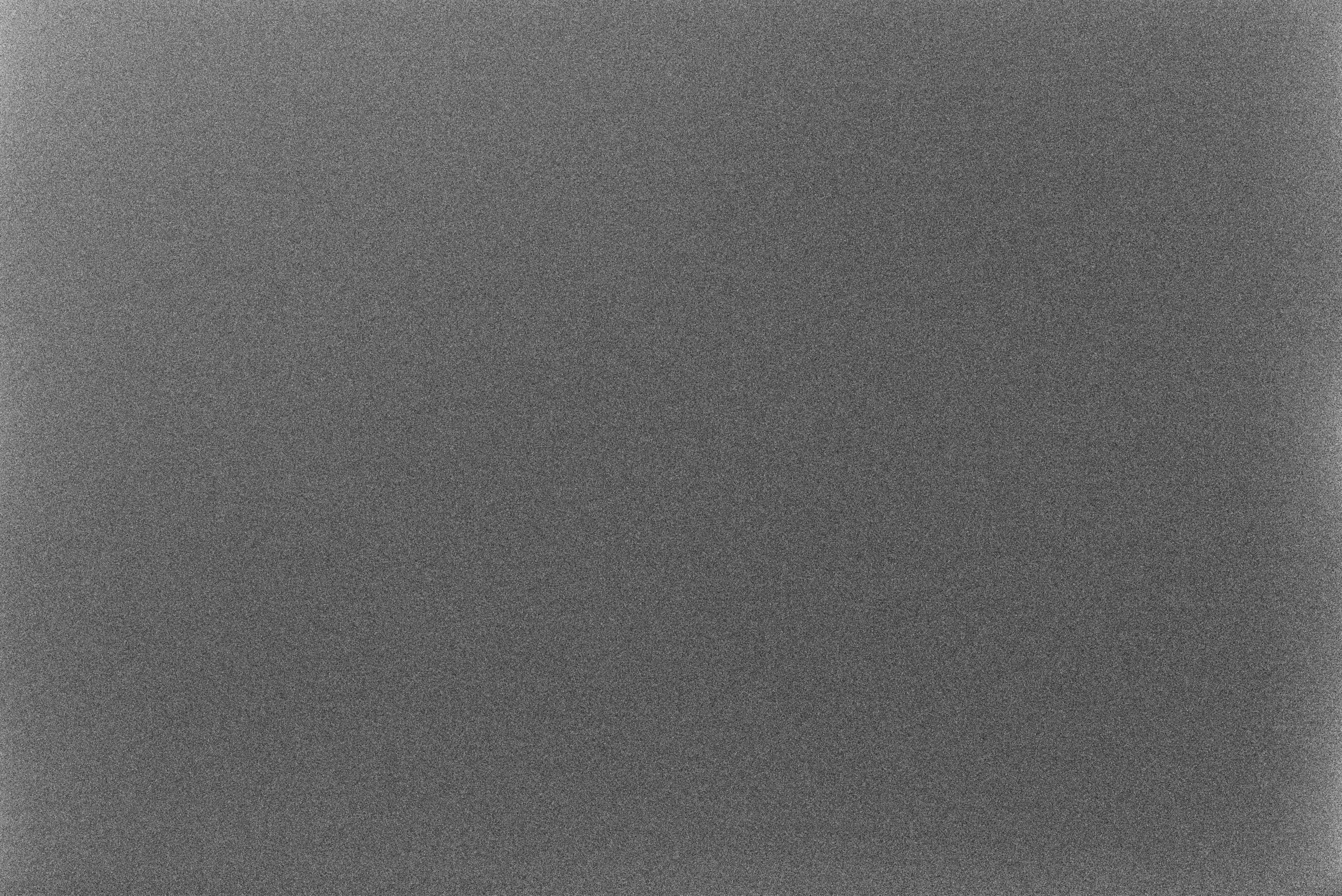

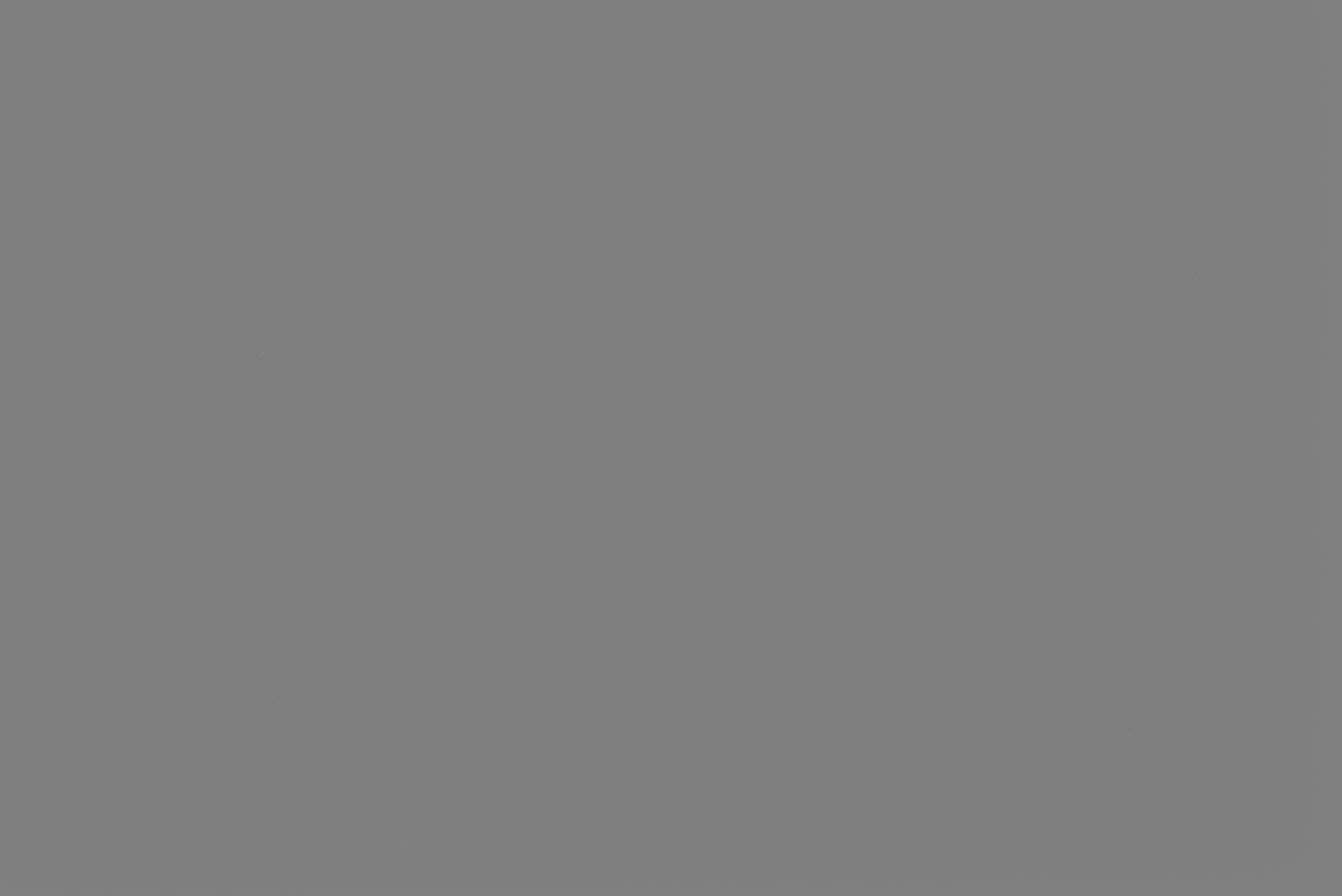

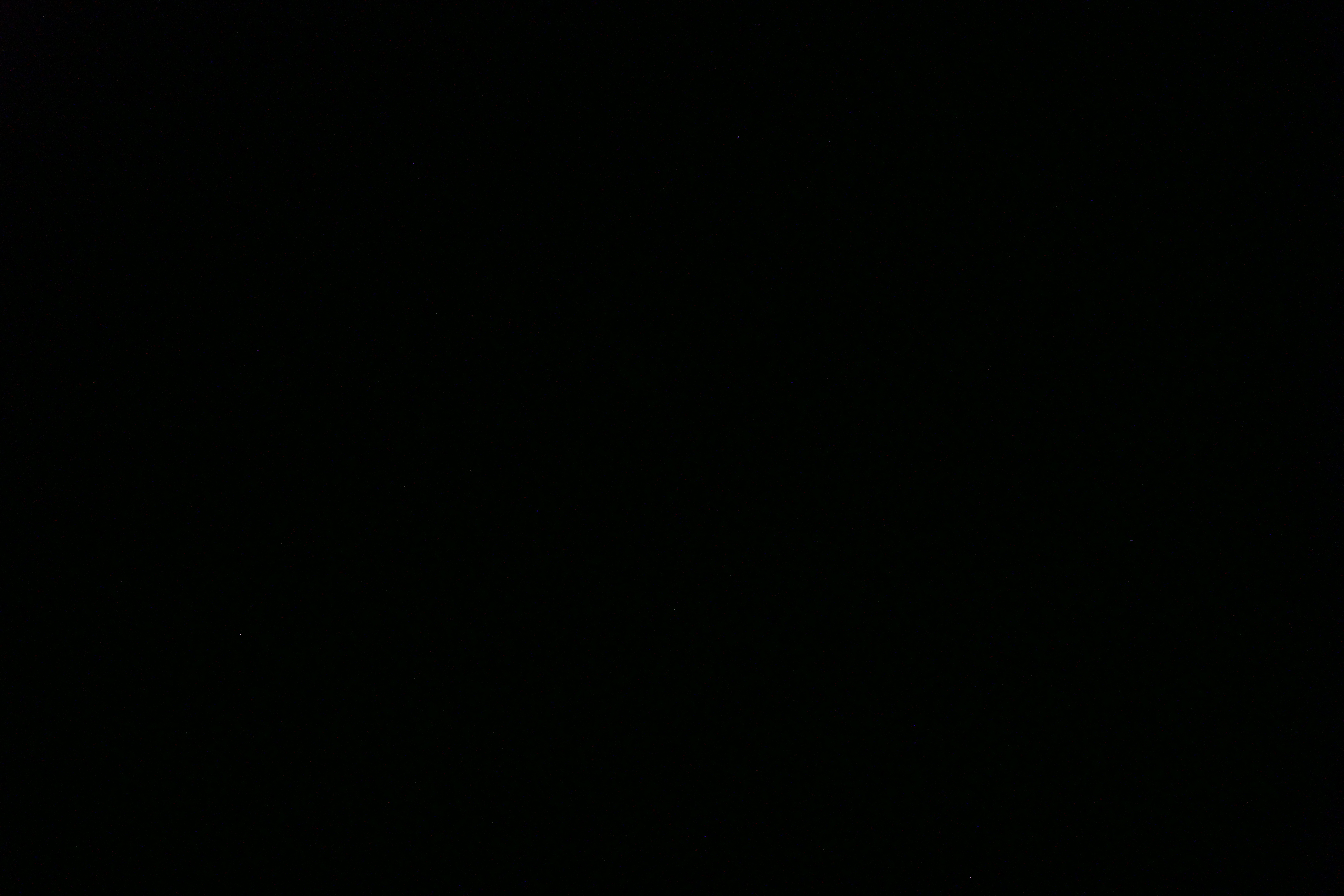

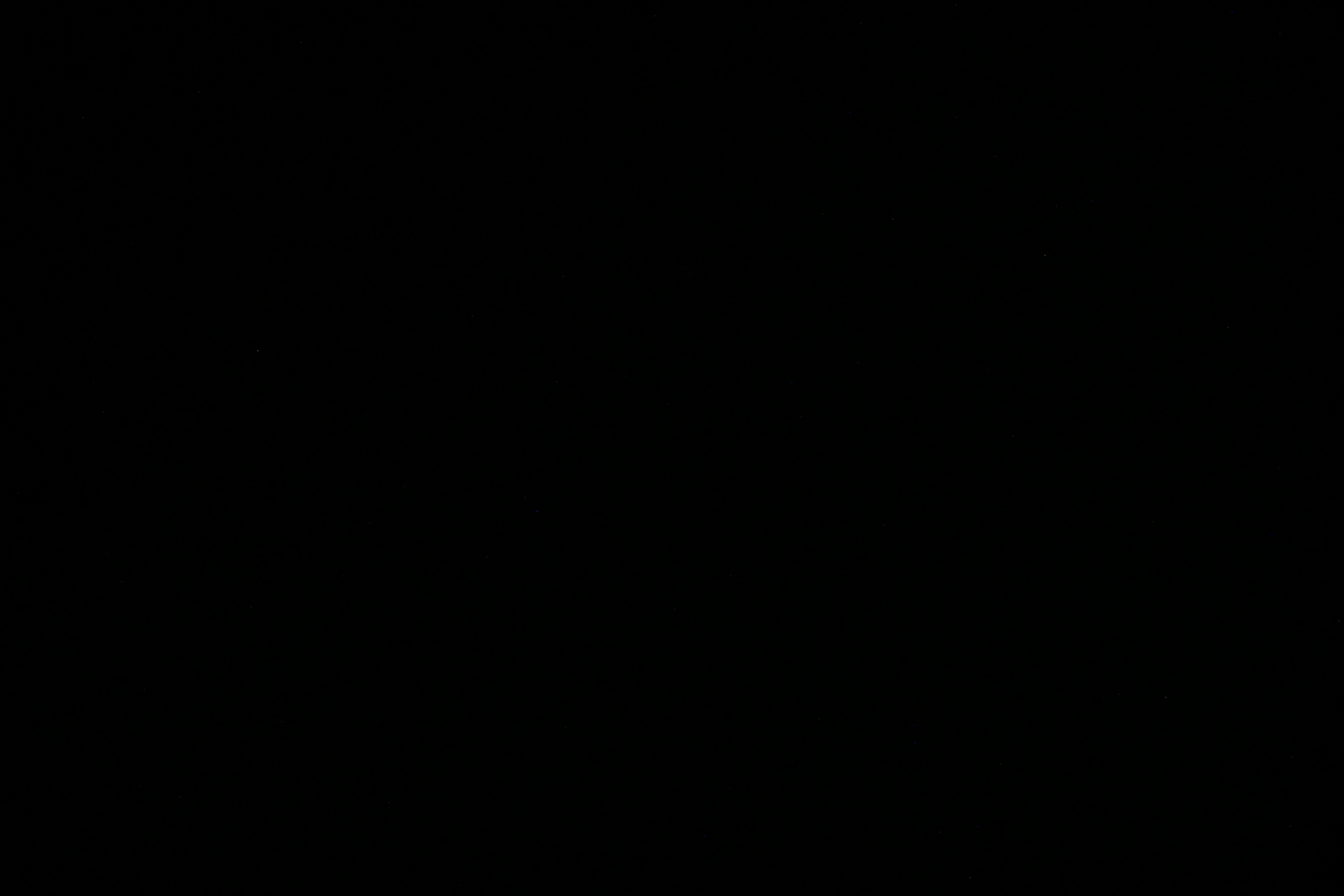

Dla porządku prezentujemy również darki w formacie JPEG. Tu także widać opisaną wyżej niejednorodność.
