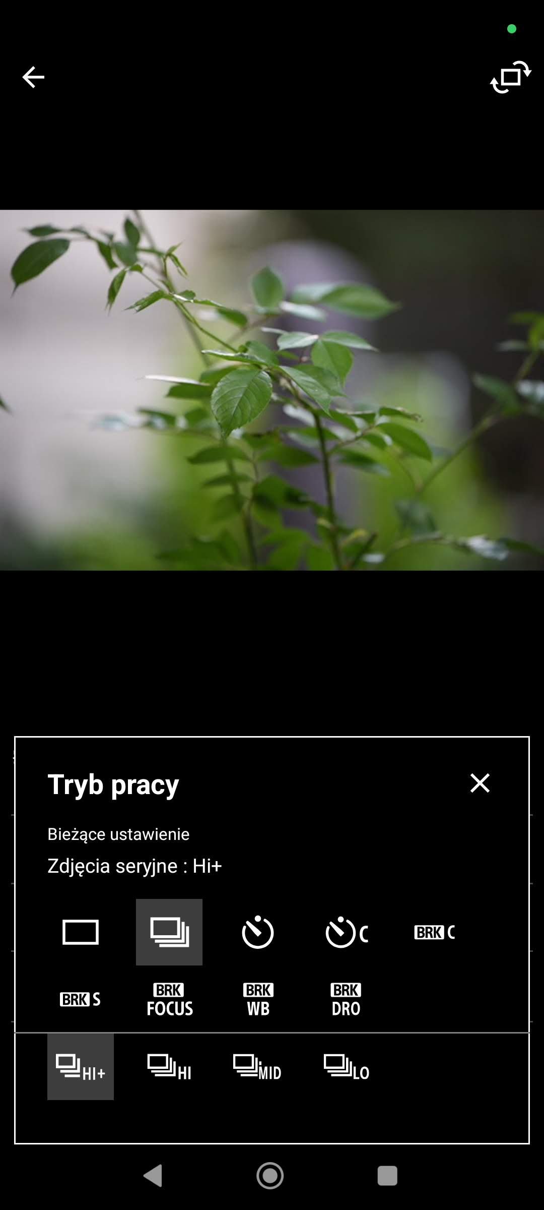

Sony A7 V umożliwia wybór spośród czterech ustawień szybkości fotografowania.
  • migawka mechaniczna:
    • Hi+ – 10 kl/s,
    • Hi – 8 kl/s,
    • Mid – 6 kl/s,
    • Lo – 3 kl/s.
  • migawka elektroniczna:
    • Hi+ – 30 kl/s,
    • Hi – 20 kl/s,
    • Mid – 15 kl/s,
    • Lo – 5 kl/s.

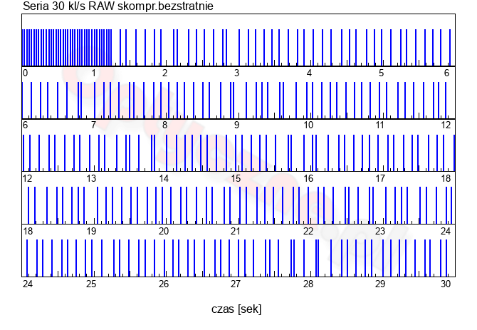

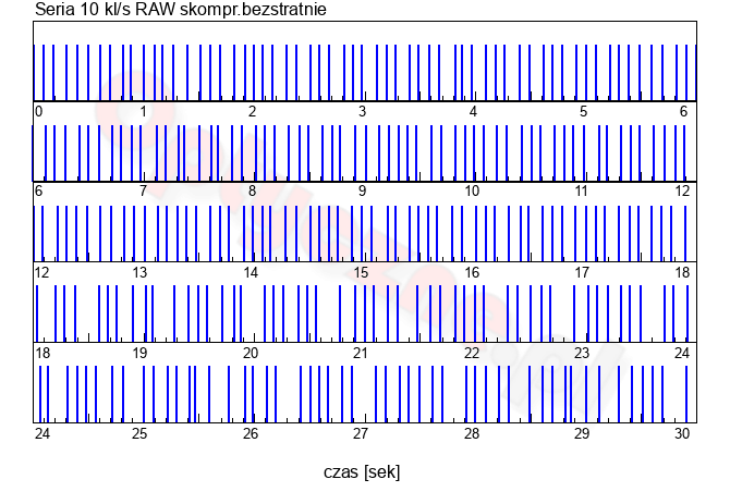

Do testu wykorzystaliśmy kartę pamięci Angelbird AV PRO CFexpress 4.0 Mk2 1TB typu A. Czas naświetlania ustawiony został na 1/1000 s, wykorzystaliśmy ISO 1600. Objętość plików JPEG X.Fine wyniosła 33.9 MB, a RAW-ów skompresowanych bezstratnie – 60 MB. Dla 30-sekundowej serii Hi+ otrzymaliśmy następujące rezultaty:
  • Migawka mechaniczna 10 kl/s:
    • JPEG X.FINE – 300 zdjęć (10 kl/s),
    • RAW skompresowany bezstratnie – 282 (9.4 kl/s).
  • Migawka elektroniczna 30 kl/s:
    • JPEG X.FINE – 582 zdjęć (19.4 kl/s),
    • RAW skompresowany bezstratnie – 261 (8.7 kl/s).
Zerknijmy jeszcze na szczegółowe wyniki naszych testów.

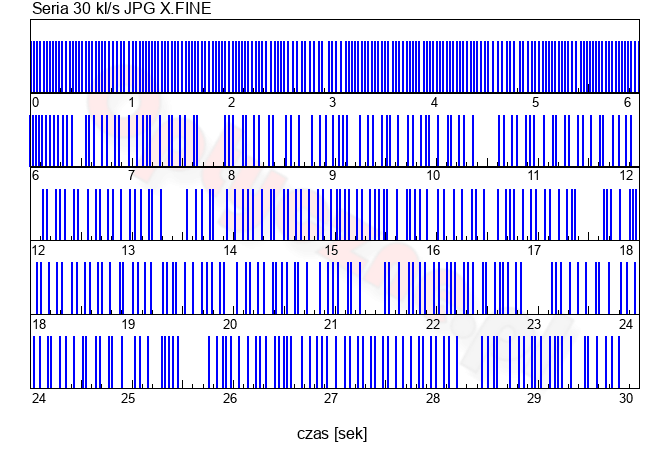

Dla migawki mechanicznej i formatu JPEG tempo pracy nie zmienia się przez całą serię testową, a w RAW-ach niewiele do tego brakuje. Znacznie większe wyzwanie stanowi tryb 30 kl/s dla migawki elektronicznej. Bez spowolnienia możemy fotografować przez nieco ponad 6 sekund w JPEG-ach lub ponad 1 sekundę w RAW-ach (w najwyższej jakości). To przekłada się na zapisanie w buforze 193 i 38 obrazów, odpowiednio dla formatu JPEG i RAW.
Osiągi A7 V w tej kategorii prezentują się bardzo zachęcająco, szczególnie dla migawki elektronicznej. Wysoki klatkaż, sporo zapisanych zdjęć w buforze i dobre średnie szybkości dla całej 30-sekundowej serii robią bardzo dobre wrażenie.
Jeśli chodzi o konkurencję, Canon oferuje nawet 40 kl/s, ale rejestracja odbywa się „blokami” po 2-3 s z kilkusekundowymi przerwami. Nikon wykonuje zdjęcia przy 20 kl/s bez przerw, natomiast ma jeszcze tryby 30 i 60 kl/s (i 120 kl/s z 1.5x przycięciem obrazu) ale tylko dla JPEG-ów. Panasonic wyróżnia się klatkażami 70, 60 i 30 kl/s, w których zapisuje do 180 zdjęć, aczkolwiek bufor opróżnia się dopiero po 20-30 sekundach. Jak widać, każdy z modeli oferuje nieco inną specyfikę pracy trybów seryjnych, którym warto się przyjrzeć jeszcze przed zakupem nowego aparatu.

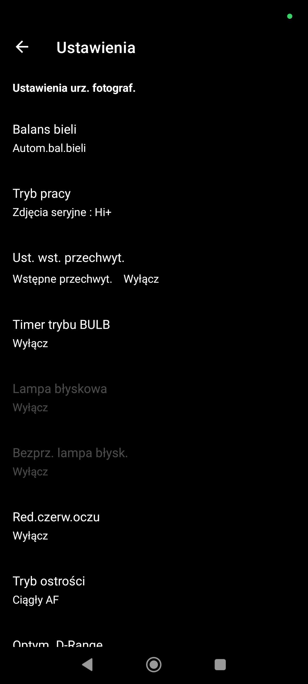

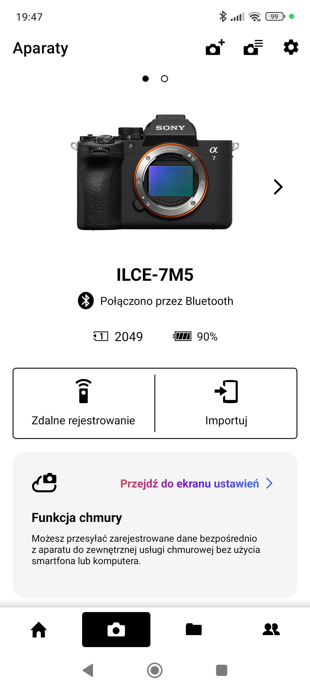

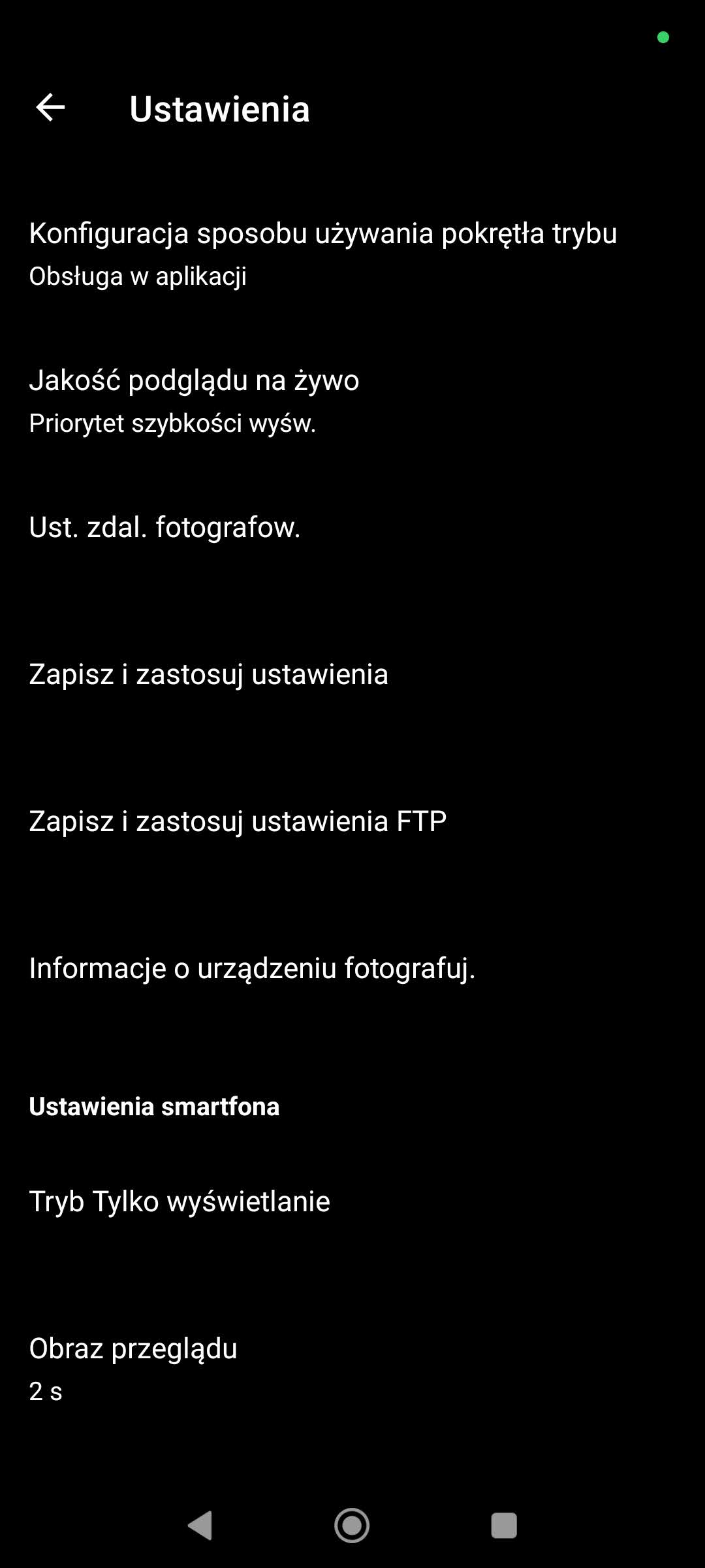

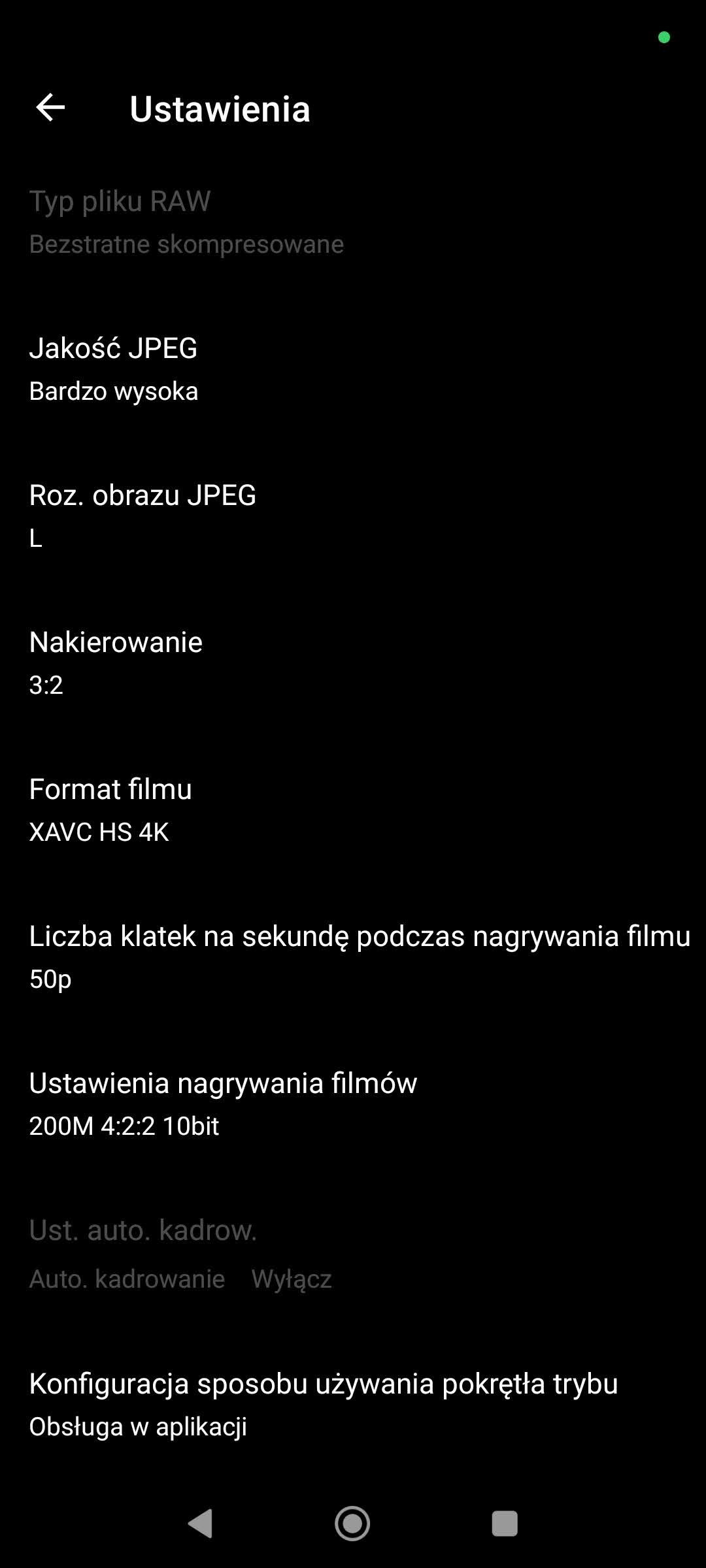

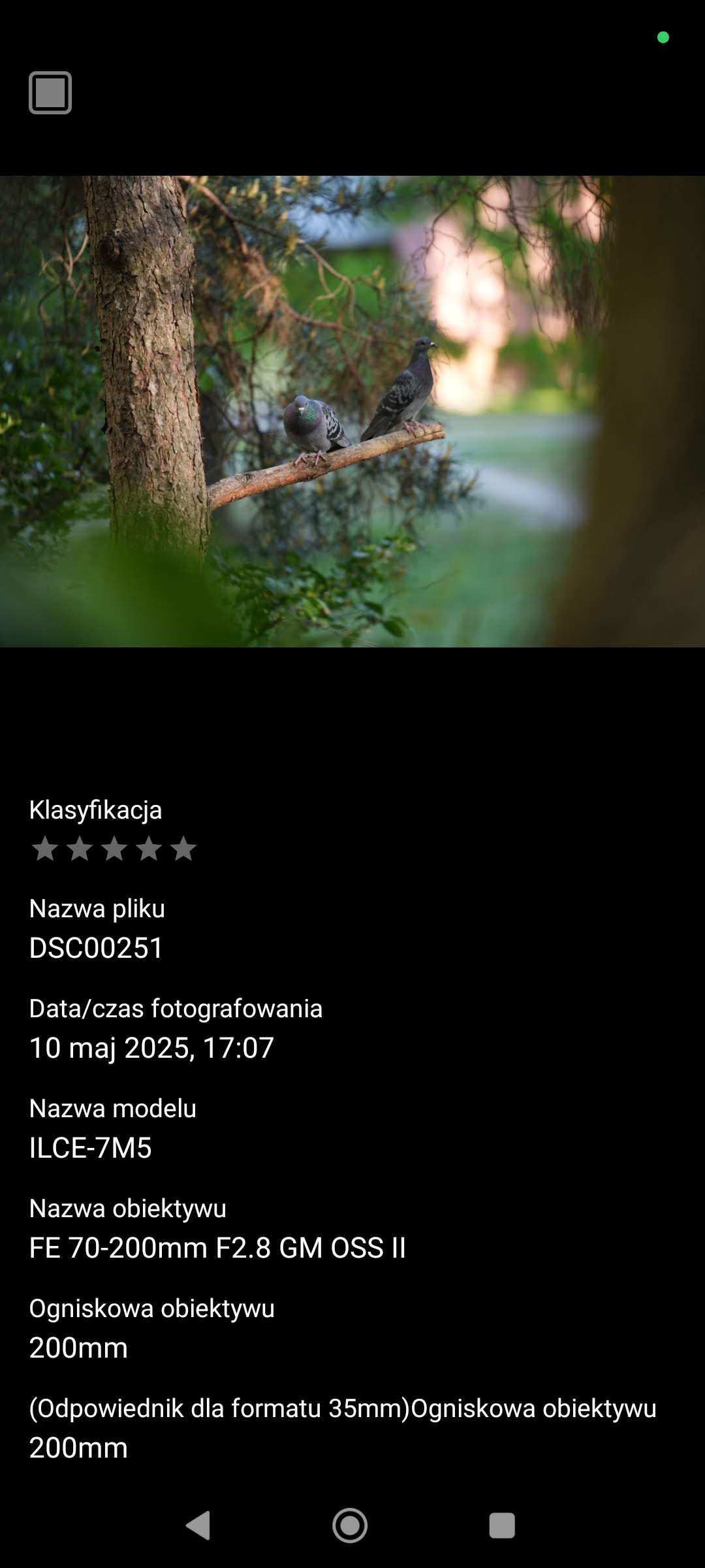

Moduł Wi-Fi i Bluetooth
Sony A7 V posiada wbudowany moduł Wi-Fi i Bluetooth. Za pomocą tych funkcjonalności jesteśmy w stanie zapisywać zdjęcia wykonane aparatem na komputer, przenosić fotografie na smartfona, sterować aparatem z poziomu tabletu czy smartfona, przeglądać zdjęcia na telewizorze, a także geotagować wykonane zdjęcia (jeżeli telefon wyposażony jest w moduł GPS).

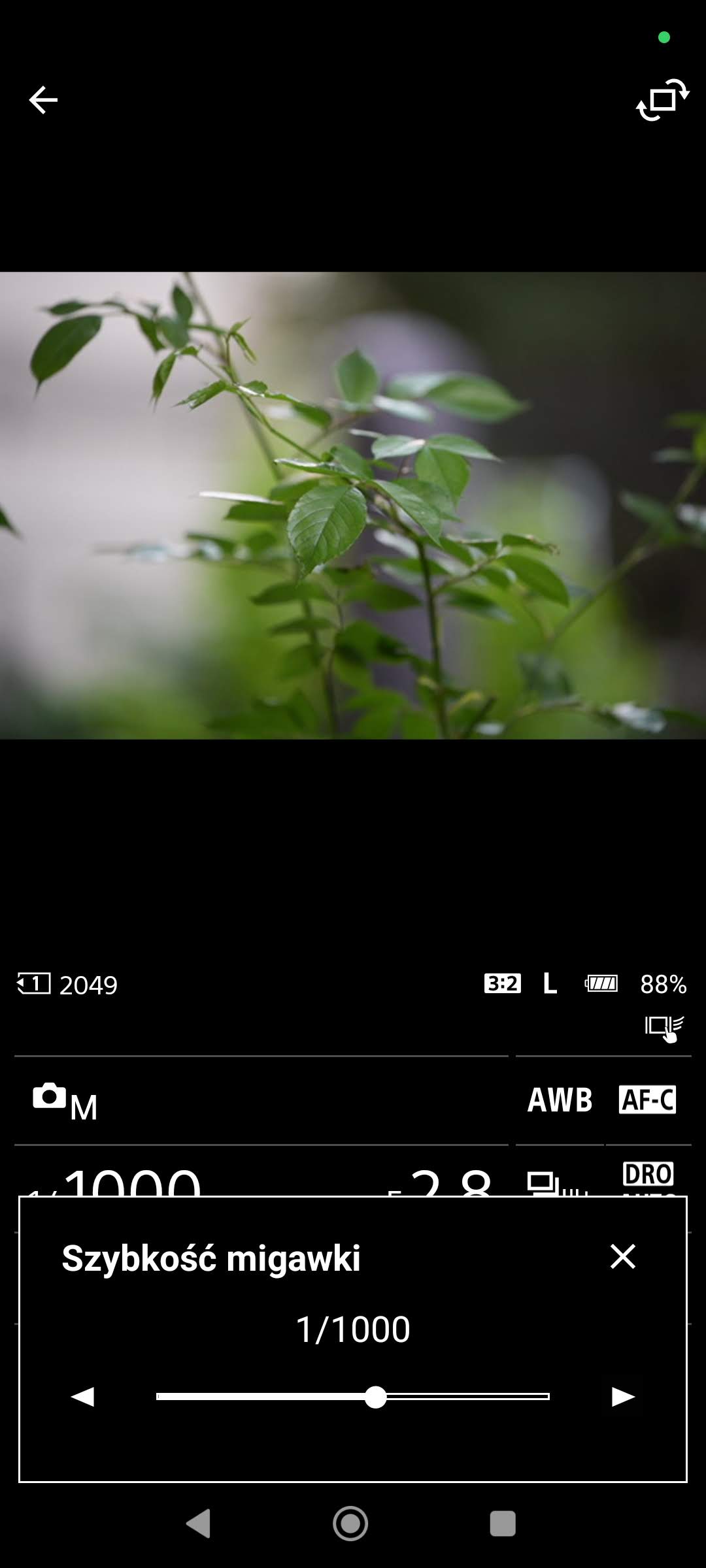

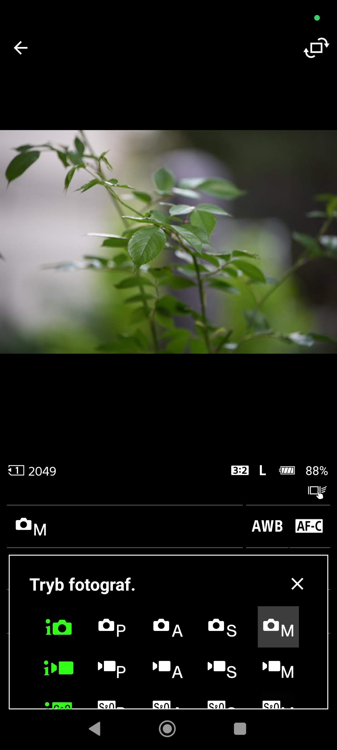

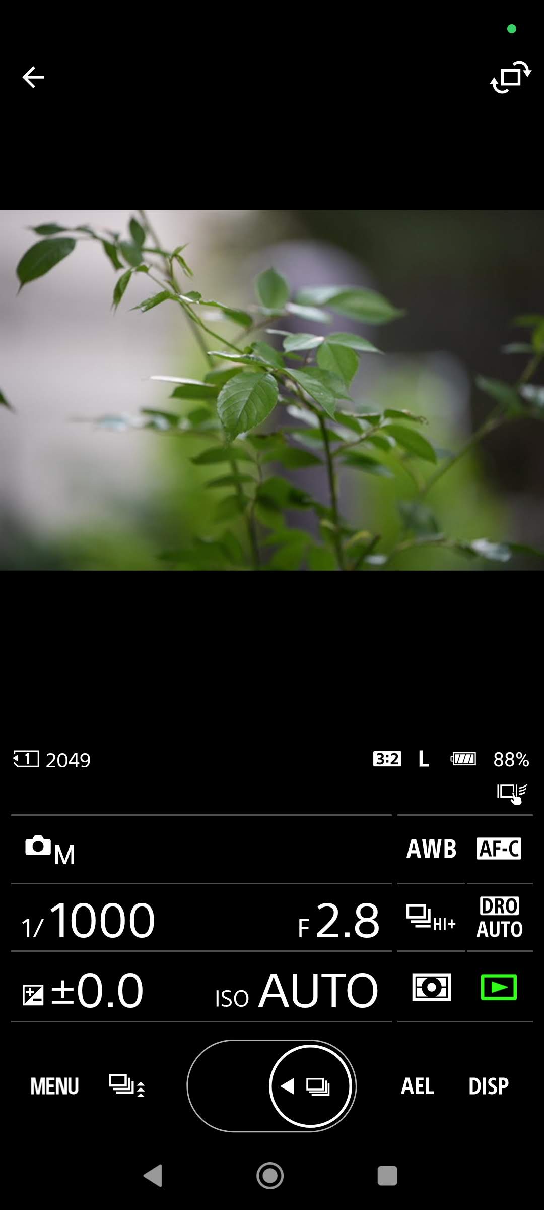

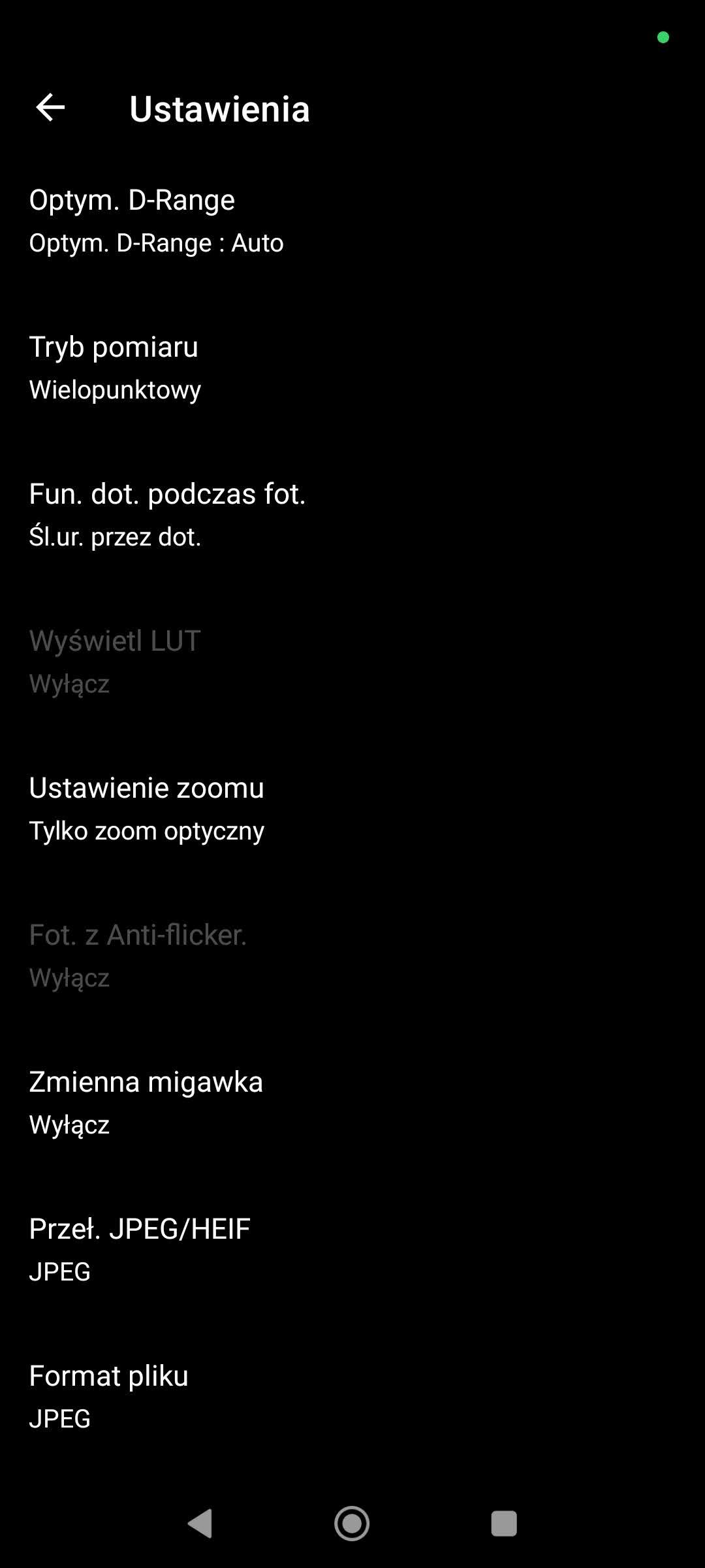

Aplikacja umożliwiająca sterowanie aparatem z poziomu smartfona nosi nazwę Creators’ App. Ma ona bardzo szerokie możliwości. Pozwala na regulację parametrów ekspozycji (czas, przysłona, ISO), zmianę trybu fotografowania, balansu bieli, pomiaru światła, formatu plików, czy samowyzwalacza i trybu seryjnego. Poza tym możemy włączyć np. timer funkcji bulb, redukcję efektu czerwonych oczu, czy zmienić format zapisywanych zdjęć i filmów.
Sony A7 V - Użytkowanie i ergonomia Sony A7 V - Użytkowanie i ergonomia Sony A7 V - Użytkowanie i ergonomia Sony A7 V - Użytkowanie i ergonomia

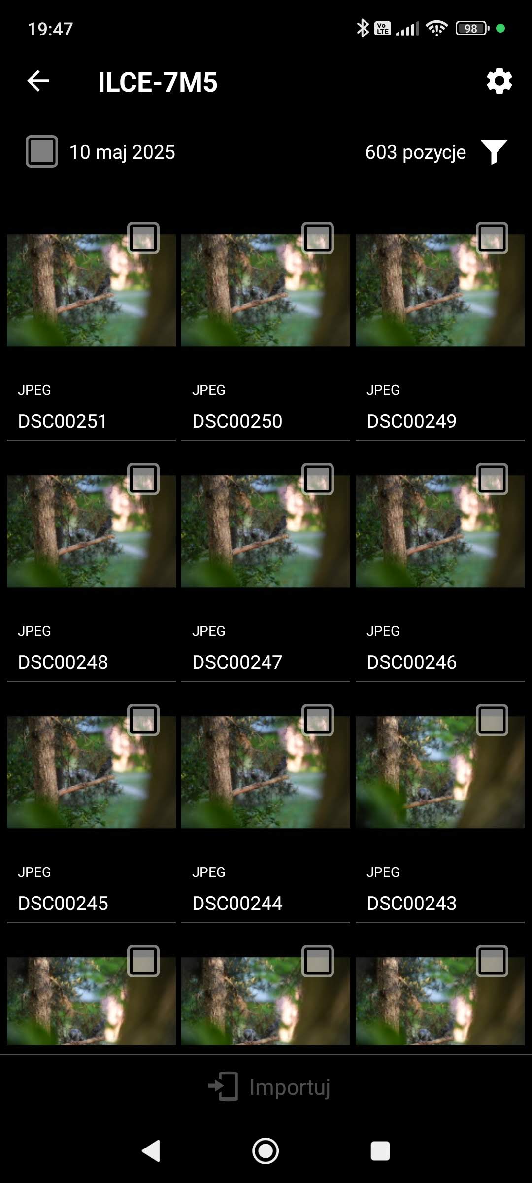

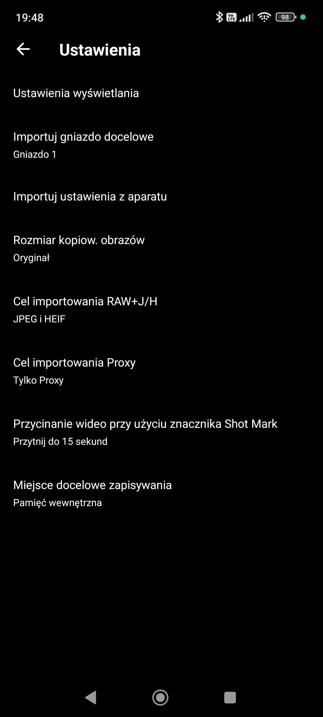

Nawiązanie połączenia z aparatem za pomocą smartfona trwa zwykle ok. 15 do 20 sekund. Generalnie, współpraca pomiędzy urządzeniami poprzez Wi-Fi przebiega bez specjalnych problemów. Także parowanie Bluetooth przebiegło szybko i sprawnie.
Przesyłanie wykonanych zdjęć do smartfona możliwe jest w rozmiarze oryginalnym, 2-megapikselowym oraz VGA. JPEG w pełnej rozdzielczości i najwyższej jakości transferuje się 6–7 sekund, a RAW – 25 s. Da się także kopiować filmy, nawet w 4K.
