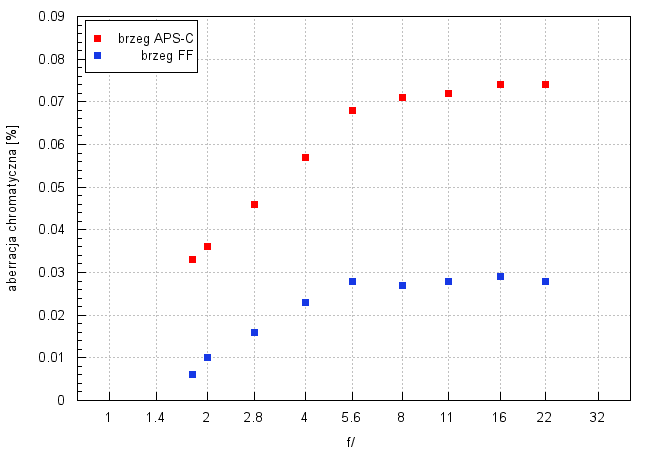

Zobaczmy teraz, jak testowany obiektyw radzi sobie z poprzeczną aberracją chromatyczną. Wyniki, jakie uzyskał on na obu typach detektorów, są zaprezentowane na poniższym wykresie.
Samyang AF 24 mm f/1.8 FE - Aberracja chromatyczna i sferyczna

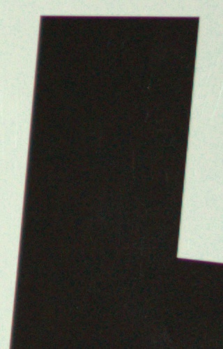

Na brzegu pełnej klatki wada ta rośnie od poziomu praktycznie zerowego do 0.03% wraz z przymykaniem przysłony od f/1.8 do f/5.6. Potem przebieg wypłaszcza się i aberracja trzyma się stałego poziomu 0.03%. Ponieważ wyniki poniżej 0.04% uznajemy za poziom bardzo mały, nie mamy tutaj żadnych powodów do narzekań.

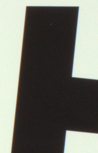

Jak już wspominaliśmy w poprzednim rozdziale, z wyższym poziomem aberracji chromatycznej mamy do czynienia dla brzegu matrycy APS-C. Tutaj też rośnie ona wraz z przymykaniem przysłony, ale tym razem od 0.03% do ponad 0.07%. Wciąż nie jest to jednak poziom, który można nazwać uciążliwym, więc tutaj też nasza ocena jest pozytywna.
A7R III, RAW, FF, f/1.8 A7R III, RAW, APS-C, f/16.0

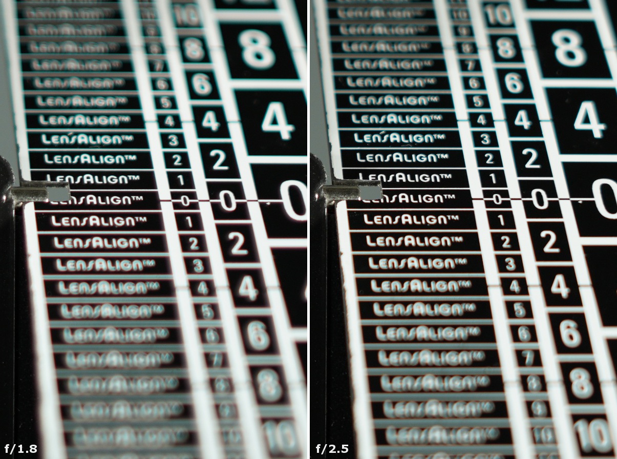

Na pierwszych zdjęciach z niniejszego rozdziału trudno dojrzeć jakieś wyraźniejsze przesunięcie głębi ostrości. Nie mamy więc tutaj efektu pływania ogniska.
Gdy spojrzymy na rozogniskowane krążki uzyskane przed i za ogniskiem, widzimy że ich obraz jest daleki od ideału, ale jednocześnie nie obserwujemy sporych różnic między oboma obrazami. W efekcie możemy napisać, że testowany obiektyw nie ma poważniejszych problemów z korygowaniem aberracji sferycznej.
A7R III, f/1.8, przed A7R III, f/1.8, za
