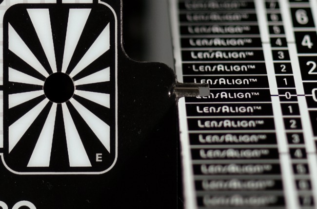

Autofokus Fujinona 1.4/23 po podłączeniu do aparatu Fujifilm X-T2 jest bardzo cichy. W zasadzie jedyne, co słyszymy, to cichy szum mechanizmu. Jeśli chodzi o szybkość, to jest ona bardzo rozsądna. Przebieg całego zakresu odległości i potwierdzenie ostrości zajmuje około 0.5 sekundy. Wartość ta nie zależy od kierunku pracy.
Jeśli chodzi o celność mechanizmu, to Fujinon nie sprawił nam żadnych problemów. Jego praca była wzorowa zarówno w studio jak i w plenerze.
Poniższe zdjęcie pokazuje, że obiektyw miał minimalną tendencję do przesuwania głębi ostrości w kierunku większych odległości. Nie jest to jednak problem uciążliwy, bo właściwy cel nadal znajdował się w granicach tej głębi, a zdjęcie było wykonywane w okolicach minimalnego dystansu ustawiania ostrości, czyli w najtrudniejszej kombinacji.
Fujifilm X-T2, f/1.4
Fujifilm Fujinon XF 23 mm f/1.4 R LM WR - Autofokus
