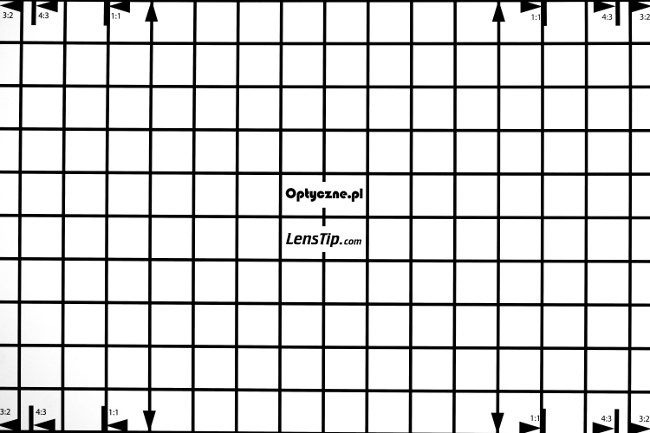

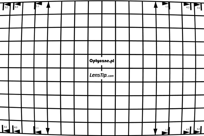

Fujinona XF 23 mm f/1.4 R chwaliliśmy za korygowanie dystorsji, ciekawi byliśmy więc, jak z tym zadaniem poradzi sobie następca. Niestety nie mamy dobrych wieści, bo optycy poszli tutaj za modnym ostatnio trendem zrzucania korygowania dystorsji na oprogramowanie. Jest to o tyle dziwne, że skoro dało się dość dobrze skorygować dystorsję obiektywem zawierającym 11 soczewek, w przypadku konstrukcji posiadającej 4 soczewki więcej można było choć spróbować powalczyć z tą wadą. Niestety tak się nie stało.
W efekcie dystorsji nie widać praktycznie wcale tylko w przypadku skorygowanych plików JPEG, gdzie wynosi ona +0.23%. Na plikach RAW, wywołanych neutralnym oprogramowaniem, widzimy zniekształcenia beczkowe o sporej wartości −3.49%. To znacznie więcej niż u Viltroksa, u którego było to −1.43% oraz u poprzednika, który uzyskał bardzo dobry wynik −0.75%.
Fujifilm X-T2, 23 mm, JPEG
Fujifilm Fujinon XF 23 mm f/1.4 R LM WR - Dystorsja
Fujifilm X-T2, 23 mm, RAW
