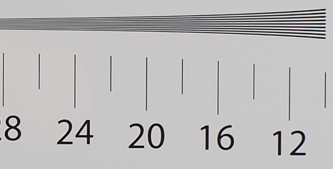

Olympus E-M5 II, JPEG, f/1.7

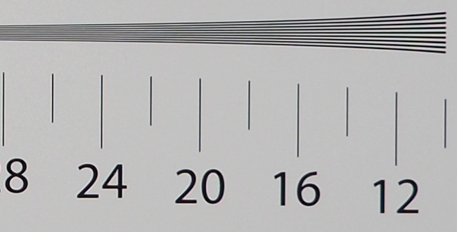

Olympus E-M5 II, JPEG, f/4.0
