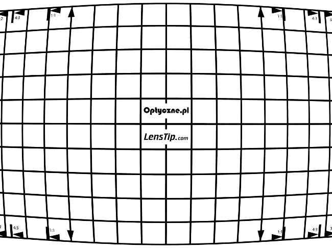

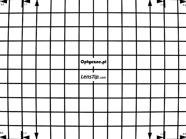

W małych i szerokokątnych obiektywach systemu Mikro 4/3, konstruktorzy optyki często odpuszczają sobie korygowanie dystorsji i zrzucają to zadanie na oprogramowanie aparatu. Pozwala to na lepsze zajęcie się pozostałymi wadami optycznymi.
Panasonic Leica DG Summilux 9 mm f/1.7 ASPH nie jest tutaj wyjątkiem i łatwo się o tym przekonać porównując dystorsję na plikach JPEG i nieskorygowanych RAW-ach. Na tych pierwszych mamy do czynienia z niewielką „beczką” o wartości −1.37%, która rośnie do bardzo dużych rozmiarów −6.52%, gdy przechodzimy na pliki RAW. Szkoda, że producent nie postarał się tutaj o choć małą próbę walki z tą wadą za pomocą optyki. W końcu elementów optycznych w testowanym obiektywie nie brakuje i można było jakoś optymalizować ten układ pod względem zniekształceń geometrycznych obrazu.
Olympus E-M5 II, 9 mm, JPEG
Panasonic Leica DG Summilux 9 mm f/1.7 ASPH - Dystorsja i pole widzenia
Olympus E-M5 II, 9 mm, RAW
Pole widzenia
Obiektyw rektalinearny o ogniskowej 9 mm, na matrycy rozmiaru Mikro 4/3, powinien dawać kąt widzenia wynoszący dokładnie 100.4 stopnia. Producent deklaruje odrobinę mniejszą wartość równych 100 stopni. Zdecydowaliśmy się więc sprawdzić, ile owo pole wynosi w rzeczywistości. W tym celu wykonaliśmy zdjęcia gwiaździstego nieba fotografując je jednocześnie na skorygowanych plikach JPEG oraz nieskorygowanych plikach RAW. Następnie dokonaliśmy transformacji układu pikseli (X,Y) do układu równikowego (rektascencja i deklinacja) opisującego położenia gwiazd na niebie. Dzięki temu mogliśmy bardzo dokładnie wyznaczyć pole widzenia obiektywu, i to tak jak należy, czyli dla promieni padających z nieskończoności. W obu przypadkach transformacja została oparta o ponad 100 gwiazd równomiernie rozłożonych na całym obrazie. Średni błąd dopasowania siatki wyniósł 23 sekundy łuku dla plików JPEG oraz 57 sekund łuku dla plików RAW.
W przypadku formatu JPEG uzyskane przez nas pole widzenia wyniosło 98.5 stopnia, a więc było trochę mniejsze od deklarowanego. Nie jest to jednak duża różnica i nie możemy tego uznawać za jakąś poważną wadę. Chcąc uzyskać większe pole, choć obarczone większą dystorsją, możemy użyć plików RAW. W ich przypadku pole widzenia wynosi aż 105.0 stopnia.
