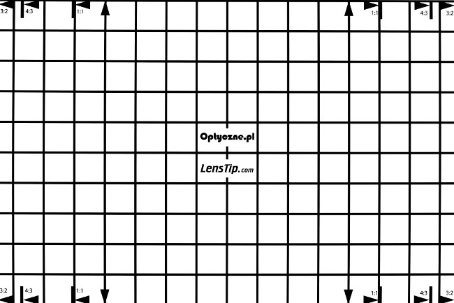

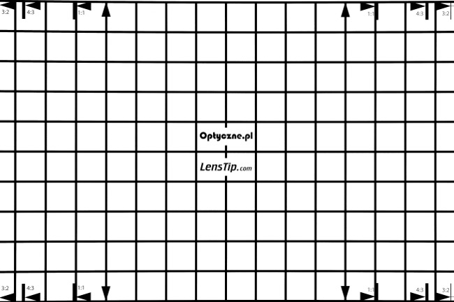

Zacznijmy od najłatwiejszego przypadku, czyli mniejszej matrycy APS-C oraz skorygowanych plików JPEG. Poniżej mamy miniaturki obrazów uzyskanych w takiej kombinacji na ogniskowych 20, 24, 28, 35, 50 i 70 mm.

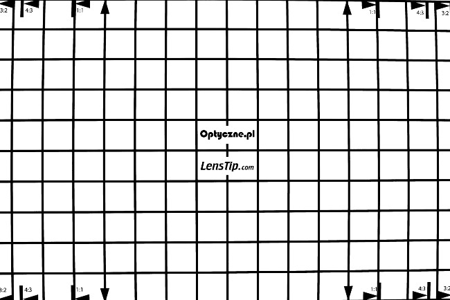

Sony A7R III, APS-C, JPEG, 20 mm
Sony FE 20-70 mm f/4 G - Dystorsja i pole widzenia

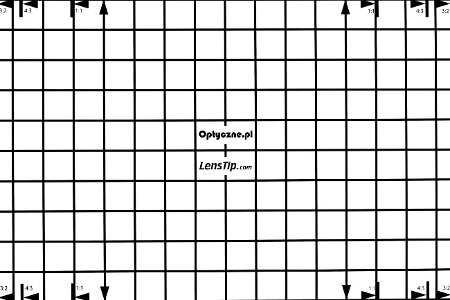

Sony A7R III, APS-C, JPEG, 24 mm

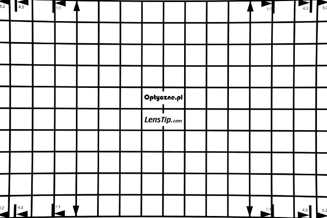

Sony A7R III, APS-C, JPEG, 28 mm

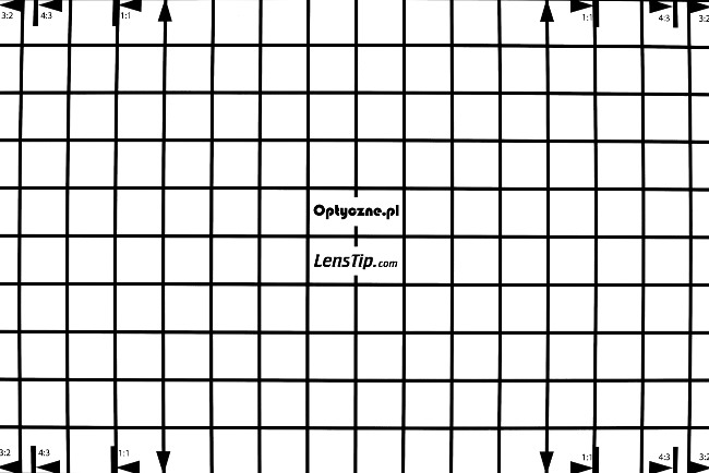

Sony A7R III, APS-C, JPEG, 35 mm

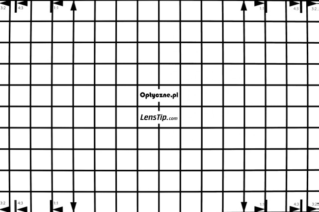

Sony A7R III, APS-C, JPEG, 50 mm

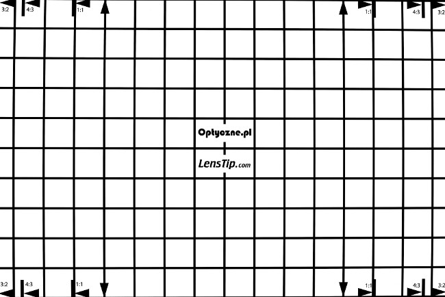

Sony A7R III, APS-C, JPEG, 70 mm

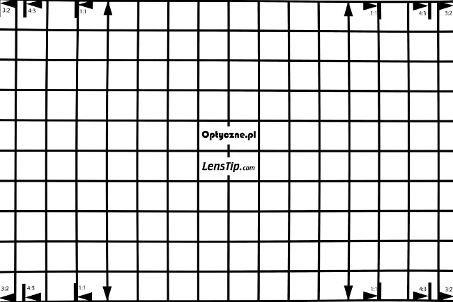

Tutaj zadanie było najłatwiejsze, bo nie dość, że nie mamy ekstremalnie dużych kątów widzenia, to jeszcze na pomoc przychodzi oprogramowanie. W efekcie, jakieś ślady dystorsji beczkowej jesteśmy w stanie dojrzeć tylko na ogniskowej 20 mm, gdzie uzyskany przez nas wynik to −0.78%. Na 24 mm wartość ta spada do −0.43%, a na 28 mm do −0.28%. Na dłuższych ogniskowych rezultaty są, w granicach błędów pomiarowych, praktycznie zerowe. Na 35, 50 i 70 mm uzyskaliśmy odpowiednio: −0.07%, −0.07% oraz −0.01%.

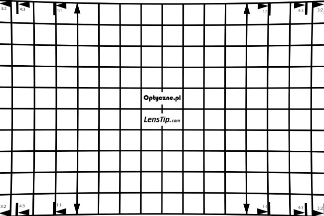

Zerknijmy teraz na RAW-y z matrycy APS-C, żeby sprawdzić, co stanie się jeśli wyłączymy oprogramowanie korygujące.
Sony A7R III, APS-C, RAW, 20 mm
Sony A7R III, APS-C, RAW, 24 mm
Sony A7R III, APS-C, RAW, 28 mm
Sony A7R III, APS-C, RAW, 35 mm
Sony A7R III, RAW, JPEG, 50 mm
Sony A7R III, APS-C, RAW, 70 mm
Tym razem z dojrzeniem zniekształceń nie będziemy mieli już najmniejszych problemów. Na 20 mm mamy do czynienia z zaskakująco wysokim wynikiem sięgającym −5.79%. Na dodatek, na ogniskowej 24 mm wciąż mamy całkiem sporą wartość −3.76%, a na 28 mm poziom −2.14%, który też stosunkowo łatwo odnotować. Trochę lepsze wyniki widać na wyższych ogniskowych. Na 35 mm wciąż mamy beczkę o wartości −0.53%, natomiast na 50 mm już poduszkę sięgającą +0.66%. Owa poduszka jeszcze się zwiększa do +1.05% po zmianie ogniskowej na 70 mm.

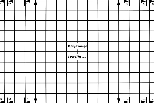

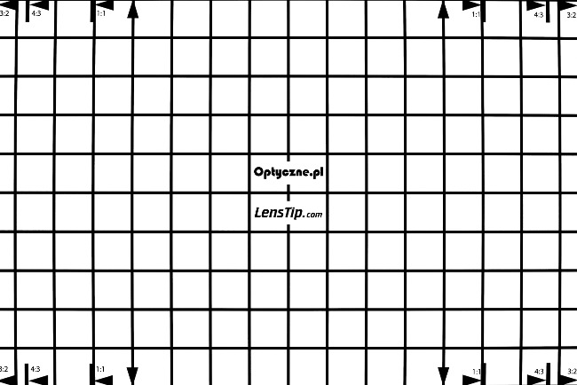

Przechodzimy teraz na pełną klatkę. Poniższe miniaturki pokazują jak z dystorsją radzą sobie skorygowane o tę wadę pliki JPEG.
Sony A7R III, FF, JPEG, 20 mm
Sony A7R III, FF, JPEG, 24 mm
Sony A7R III, FF, JPEG, 28 mm
Sony A7R III, FF, JPEG, 35 mm
Sony A7R III, FF, JPEG, 50 mm
Sony A7R III, FF, JPEG, 70 mm

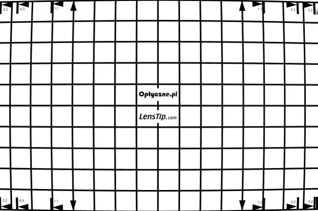

Tutaj też jest trochę zaskoczeń. Przede wszystkim, na ogniskowej 20 mm mamy dystorsję beczkową o wartości −1.65%, która jak na już skorygowaną wartość jest całkiem spora. Jakby tego było mało, po owej korekcie zostają nam ślady dystorsji falistej. Trochę to dziwne, ale przestanie takie być jak dokonamy analizy plików RAW.
Dystorsję beczkową da się także zauważyć na ogniskowej 24 mm, gdzie sięga ona −1.07%. Na dłuższych ogniskowych problemy się kończą. Na 28 mm mamy poziom −0.51%, na 35 mm wynik −0.21%, natomiast na 50 i 70 mm minimalne zniekształcenia poduszkowe o wartościach +0.11% i 0.02%.

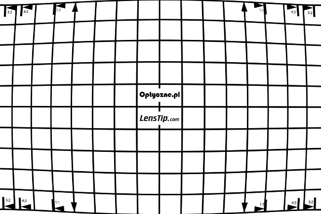

Wreszcie przyszedł czas na clue programu, czyli omówienie dystorsji na pełnej klatce i nieskorygowanych plikach RAW. Rzućmy okiem na zdjęcia zaprezentowane poniżej.
Sony A7R III, FF, RAW, 20 mm
Sony A7R III, FF, RAW, 24 mm
Sony A7R III, FF, RAW, 28 mm
Sony A7R III, FF, RAW, 35 mm
Sony A7R III, FF, RAW, 50 mm
Sony A7R III, FF, RAW, 70 mm

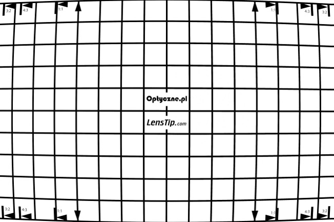

Przyznam się szczerze, że czegoś takiego w naszych testach jeszcze nie widziałem. Jak widać, ekstremalne i nietypowe parametry obiektywu wymaganią niestandardowych zachowań. Dystorsja na 20 mm jest monstrualna jak na obiektyw, który próbuje udawać instrument rektalinearny, bo sięga −10.23%. Co gorsze, ten wynik uzyskano wprowadzając dodatkowo duże zniekształcenia faliste. One są tak wyraźne, że „wąsy linii prostych” na brzegu kadru mocno odginają się do góry. Naprawdę ciekawy widok. Nie dziwi nas wobec tego, że dystorsja beczkowa ze śladami dystorsji falistej pozostała na skorygowanych plikach JPEG. Nawet dedykowane oprogramowanie aparatu nie poradziło sobie z naprawieniem tak potężnych zniekształceń.
Fatalna sytuacja panuje także na ogniskowej 24 mm. Uzyskany przez nas tam wynik to −6.08% i co najgorsze, wciąż widać tam dystorsję falistą. Z dojrzeniem zniekształceń nie będzie też najmniejszych problemów na ogniskowej 28 mm, gdzie sięgają one −3.35%. Problemy kończą się dopiero na 35 mm, gdzie uzyskany przez nas rezultat to −0.39%.
Na dłuższych ogniskowych zniekształcenia się zerują, a następnie zmieniają znak, przez co na 50 mm mamy do czynienia z dystorsją beczkową o wartości +1.81%, która na dodatek rośnie do +2.36% po przejściu na ogniskową 70 mm.
